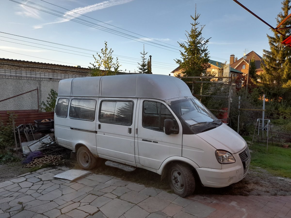

ZAN57
Сейчас боковины крыши прошпаклёваны, выведены эпоксидным грунтом практически в ноль, но риской крупной.
вот думаю, надо или нет покрывать акриловым грунтом перед окраской акриловой эмалью? Или ещё сделать набрызг эпогрунтом под шлифоку риской 400-600? Тут соображения такие: цвет эпонрунта серый, у акригрунта белый, почти в цвет газели- сейчас закрыть до весны акригрунтом, весной шлифануть, один черт зимой переваривать ржавые низа машины.
ZAN57
Не понятная тема. Опытный маляр, дважды ремонтирующий окраску моего китайца, сказал что этот вопрос- надо или нет акриловый грунт поверх эпогрунта, или наносить акриэмаль на эпогрунт, до конца так и не решён. Он сам  исходит из фактора- соотношение твёрдости и наполнения конкретных грунтов, и остаточного слоя до шпакли после обработки самой мелкой риской. Например мой эпогрунт реофлекс не дорогой- наполняемость средняя, а твёрдость даже излишняя, поэтому обрабатывать сразу мелкой риской не продуктивно, а крупная, к моменту выведения в плоскость, риску оставляет глубокую, а стачивать дальше мелкой риской- оголяются отдельные пятна шпакли... Шпакля, как гидрофильный слой, однозначно должна везде быть перекрыта плёнкой грунта. Отсюда- грунт новый слой под мелкую риску напылять всяко надо, и тогда уж лучше акрилом, и последовательно шлифовать риской 320, потом 600. Акригрунт более мягок для шлифа, сразу риску мельче.
маляр дважды делал моего китайца-  второй раз закончили красить заднюю дверь и бампер в субботу, отлично получилось, и от него я наконец то усвоил всю цепочку процедур с металликом, понял, почему не виден стык ремонта покраски.
