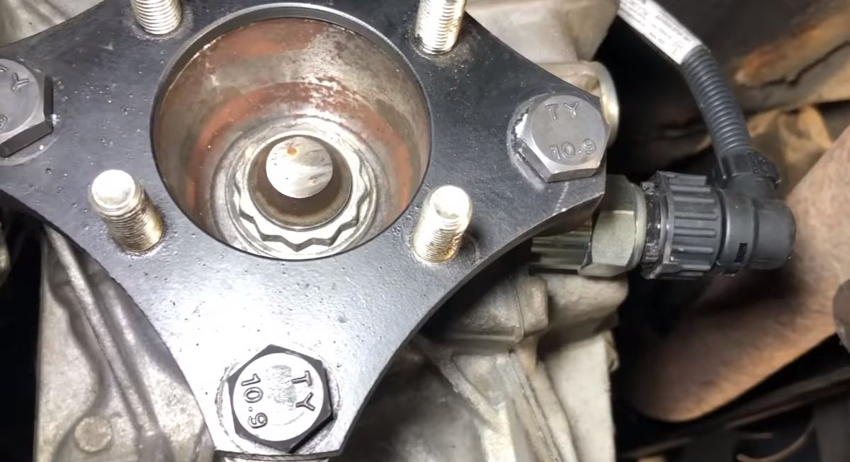

газель2005 2 665 Опубликовано 6 июля, 2023 В 04.07.2023 в 17:10, L2140 сказал: в ECM есть праметры ДСА (импульсы) и передаточные числа трансмиссии, размер шин. Их нужно изменить на характеристики соответствущие автомобилю. Какой ДСА стоит в мерсокоробке и какие там передачи можно узнать в ее тех. характеристиках. Нового образца некст датчик скорости ставят взамен мерсовского и штекер. Всё больше ничего не надо делать и всё корректно работает. Поделиться сообщением Ссылка на сообщение Поделиться на другие сайты

L2140 1 680 Опубликовано 6 июля, 2023 В 06.07.2023 в 15:42, газель2005 сказал: Нового образца некст датчик скорости ставят взамен мерсовского и штекер. Всё больше ничего не надо делать и всё корректно работает. вот хотелось бы посмотреть что стоит в настройках ЭБУ в обычном нексте с кпп330 Нм. Потому что 6 импульсов за оборот в КПП 3302 и 3 импульса в КПП 330 Нм -это разные вещи. При этом передаточное число привода спидометра в 3302 указано "два". А мерсоротор изначально 6 импульсов дает. Но, как в случае выше, его по каким-то соображениям делают на три зуба иногда. И может я обманул спрашивающего порекомендовав ему сделать в эбу настройки 3302 при его трехзубом роторе. Ну, надеюсь сообразят поделить или умножить на два. Главное им ГП и колесо подправить в ЭБУ. В 06.07.2023 в 14:10, LexGaz сказал: Ненадо ничего прошивать, скорее всего у тебя просто несовместимость кпп мерседеса с газелевской приборкой Думаешь, шлицы первички несоответсвуют шлицам вала стрелки спидометра ? Поделиться сообщением Ссылка на сообщение Поделиться на другие сайты

Газель696 92 Опубликовано 6 июля, 2023 В 06.07.2023 в 15:42, газель2005 сказал: Нового образца некст датчик скорости ставят взамен мерсовского и штекер. Всё больше ничего не надо делать и всё корректно работает. Естественно. Какая разница ему с какого вала три зуба отсчитать? Поделиться сообщением Ссылка на сообщение Поделиться на другие сайты

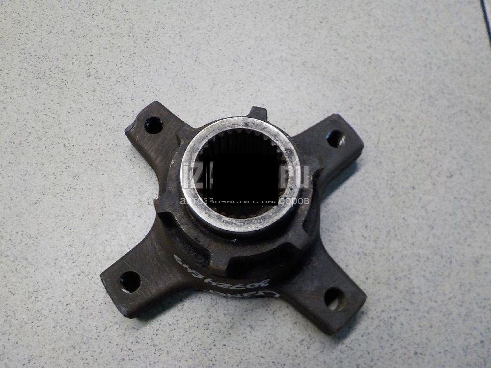

газель2005 2 665 Опубликовано 6 июля, 2023 (изменено) @Газель696 Там зубья на фланце выходном и их шесть. Как мне кажется три срезать надо. Изменено 6 июля, 2023 пользователем газель2005 Поделиться сообщением Ссылка на сообщение Поделиться на другие сайты
Газель696 92 Опубликовано 7 июля, 2023 @газель2005 ну да просто срезать три зуба и все будет работать. Поделиться сообщением Ссылка на сообщение Поделиться на другие сайты
