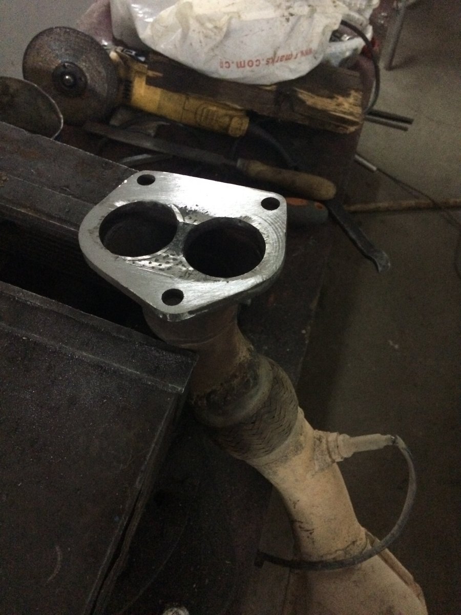

Прогарает прокладка глушителя между коллектором и выхлопной трубой. Подскажите пожалуйста, в чём может быть причина?
L2140
25 минут назад, Анатолий Рычков сказал:
чрезмерное отклонение от плоскостности фланцев, ослабление момента затяжки крепежа, дефект прокладки.

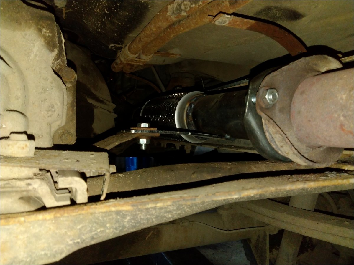

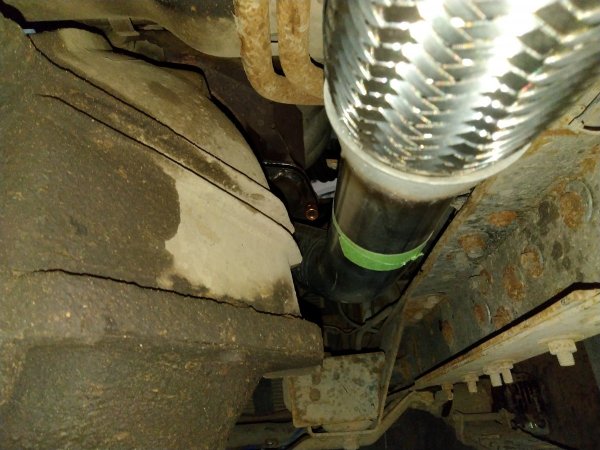

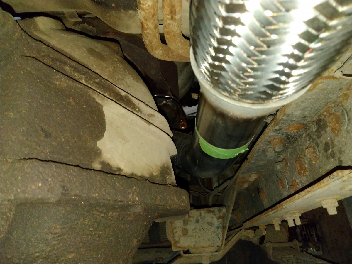

Проблема эта очень серьезная,и одной заменой прокладки тут не отделаться.Замена прокладки это не на долго,пол года и опять засифонит.
Во первых на приемную трубу нужно приваривать гофру.Что бы длинное колено всего глушителя не раскачивало приемную трубу (катализатор)Тем более стенки площадки приемной трубы всего 10мм.А шпилек всего только три,вот кроя у этой площадки и вытягивает.площадка получается как тарелка.По этому её нужно притирать на кругу как притирают голову.Но без гофры все это опять не на долго.Я с этим пять лет мучился,пока гофру не приварил.
