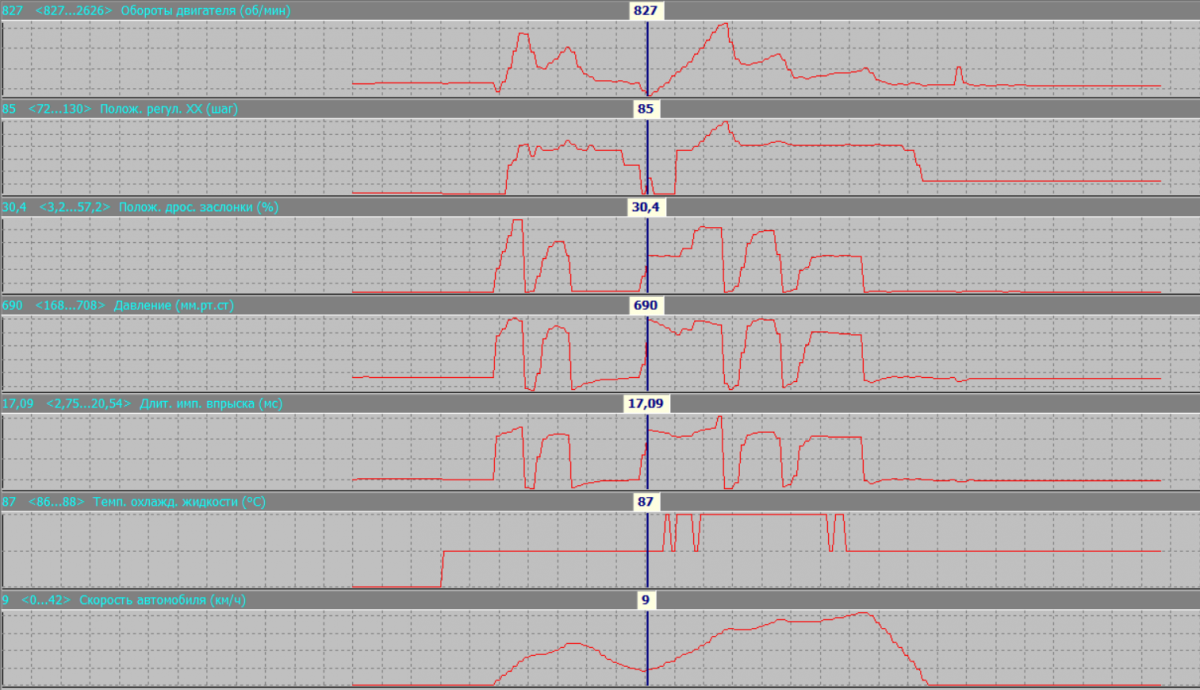

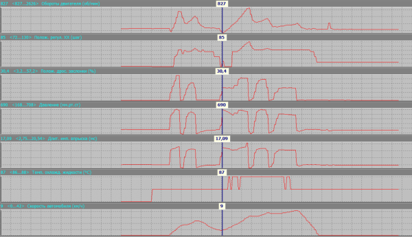

Снял первые логи , постепенно пытаюсь проанализировать . если есть время - посмотри что с параметрами !  ЗМЗ 405.22 прошивка 590 правленная ! Прежде всего интересуют сами параметры и что еще в ней можно поправить
В 15.04.2022 в 07:58, Bankir сказал:
Как смертельно для змз 405.22 установленные на него распредвалы от карбюраторного двс ? Ведь в этом случае цикловое наполнение уменьшается в разы ?
appLog-2022-04-18-11-19-46.log
cxem
Не было у меня машины с карбюраторными РВ
А так, ничего подозрительного не увидел
Вижу, что на регулировку СО не ездили

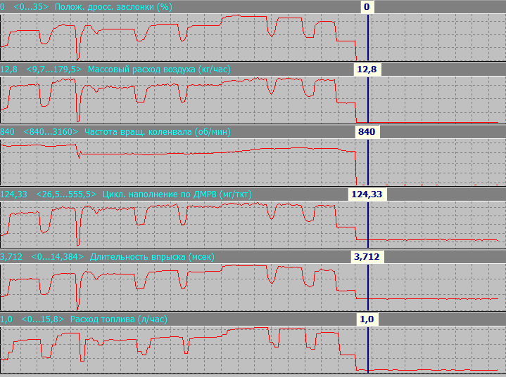

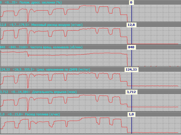

cxem
Если бы это были инжекторные РВ, то на Цикловой расход воздуха 124 сказал бы, что: воздушный фильтр забит или выхлопная труба
Bankir
1 час назад, cxem сказал:
А какая норма ?
на инжекторных рв ?
Bankir
Адаптивный коэффициент скорости вращения кв , что это за параметр и на что он влияет ?
cxem
Цикловой расход воздуха  на инжекторных РВ :
Хорошо - 130
Нормально - 150
Плохо - 180

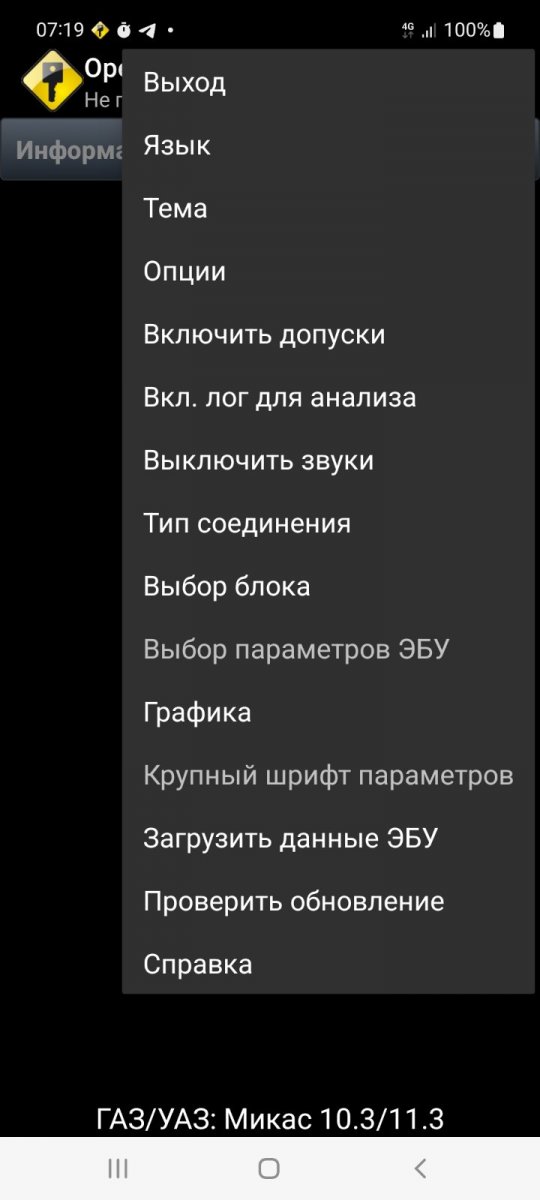

Подскажите в OpenDiag на Андроид включение записи Лога как на моей картинке? Когда его включать, как долго писать и где будет лежать файл Лога?
cxem
