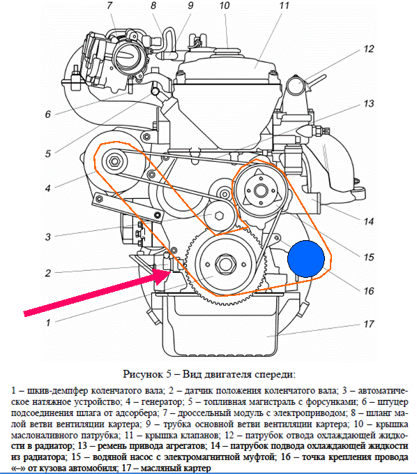

valera
Добрый, всем, день!
Загрузил фото - сваял как мог, не дизайнер +))
Красным как мы его карячили (ремень), т.е. после первого расслоения ремня, когда он на половину почти, по ручьям разошёлся, в таком не потребном виде мы его там и увидели.
Соответственно так его и одели. причём накарячили , с домкратом блин, т.к. ремень был для двига без Гура, а другие были токо за пару сотен , не руб, а км. потом ещё 4 ремня. Спасало то что два ремня не порвало, а только оторвало один ручей, так и доехали до бл. го АГАС сервиса.
А там..! Не в сказке сказать, ни пером описать, красота щас: клиента с машиной вместе не пускают, сами блин загоняют, что то там делают, выгоняют с мятым задним бампером (принимал не я), и говорят всё, мил человек, вали отсюда- у тебя ну просто всё ГУД.
Спрашиваю а какой размер ремня, у мастера смены. Получаю просто пипец отвтет: не знаю мы разные натягивали, и 1270 тоже... Более вопросов после этого не имел.
После гарантийщиков глянули и ох.. в смысле аж тихо всё стало, даже птицы на ветвях притихли...
Ремень оказывается может и по другому стоять. А тут и книжка ценная подоспела - во время...
Вот я вам это рисунок ивыкладываю.
Так что лез те с рулеткой мерьте... ремни =)) и запоминайте как стоит, затем сличайте с книжкой.
Теперь езжу с нотбуком, в котором лежит руководство по 40524, всякие таблицы ошибок, схемы, всякие писания воде наших с вами. post-7094-1227192967_thumb.png

На заводе он стоял нормально. Просто когда он слетел, коленвал его докрутил дальше до остановки двигателя и получилось, что слетая с генератора после ролика он идет на помпу(между роликом и помпой ремень не вылетит, ролик его к помпе прижимает). Вот так вы его и увидели и поставили НЕПРАВИЛЬНО. а на сервисе придуркам в голову не пришло посмотреть как правильно..
