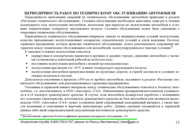

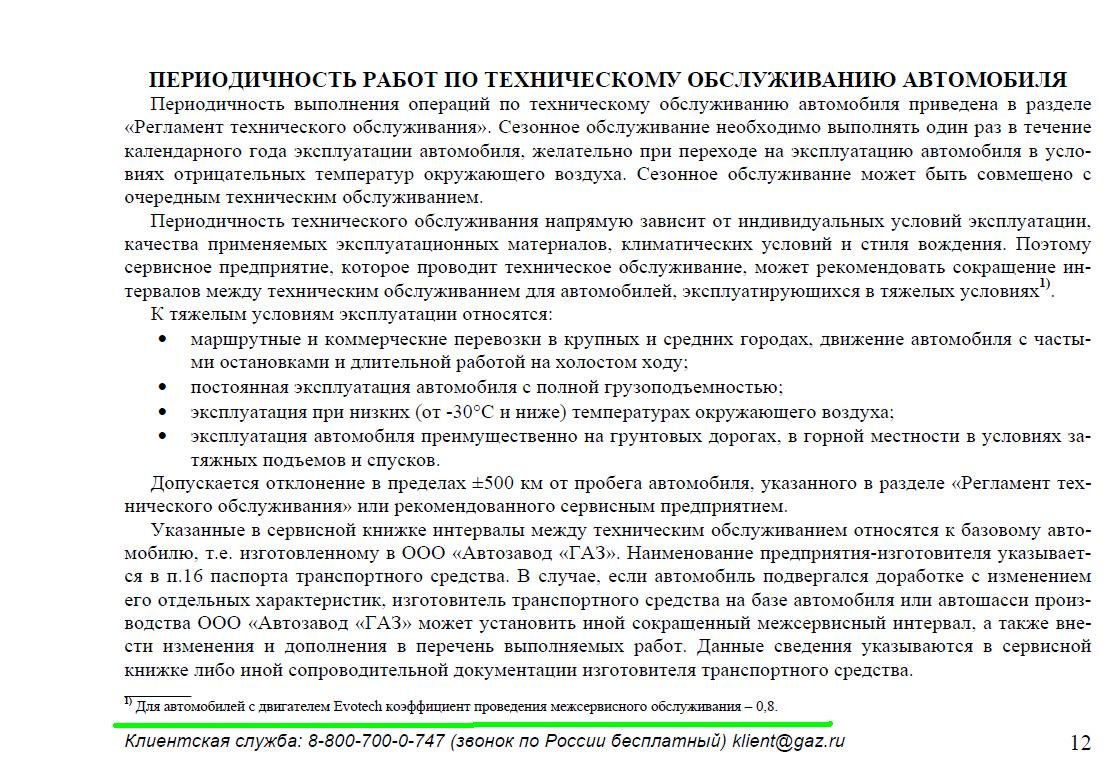

Не поверишь в моей сервисной книжке замена свечей 30т. км для эвотэк и 15т. км умз.,бизнес 2020г,пора бы уже освежить пройденный материал.
L2140
22 часа назад, t-r-a-k-t-a-r сказал:
так было всегда.
