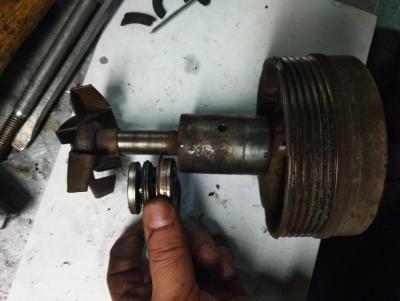

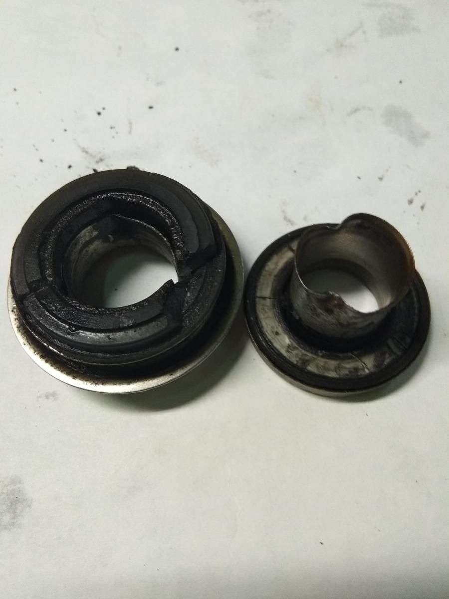

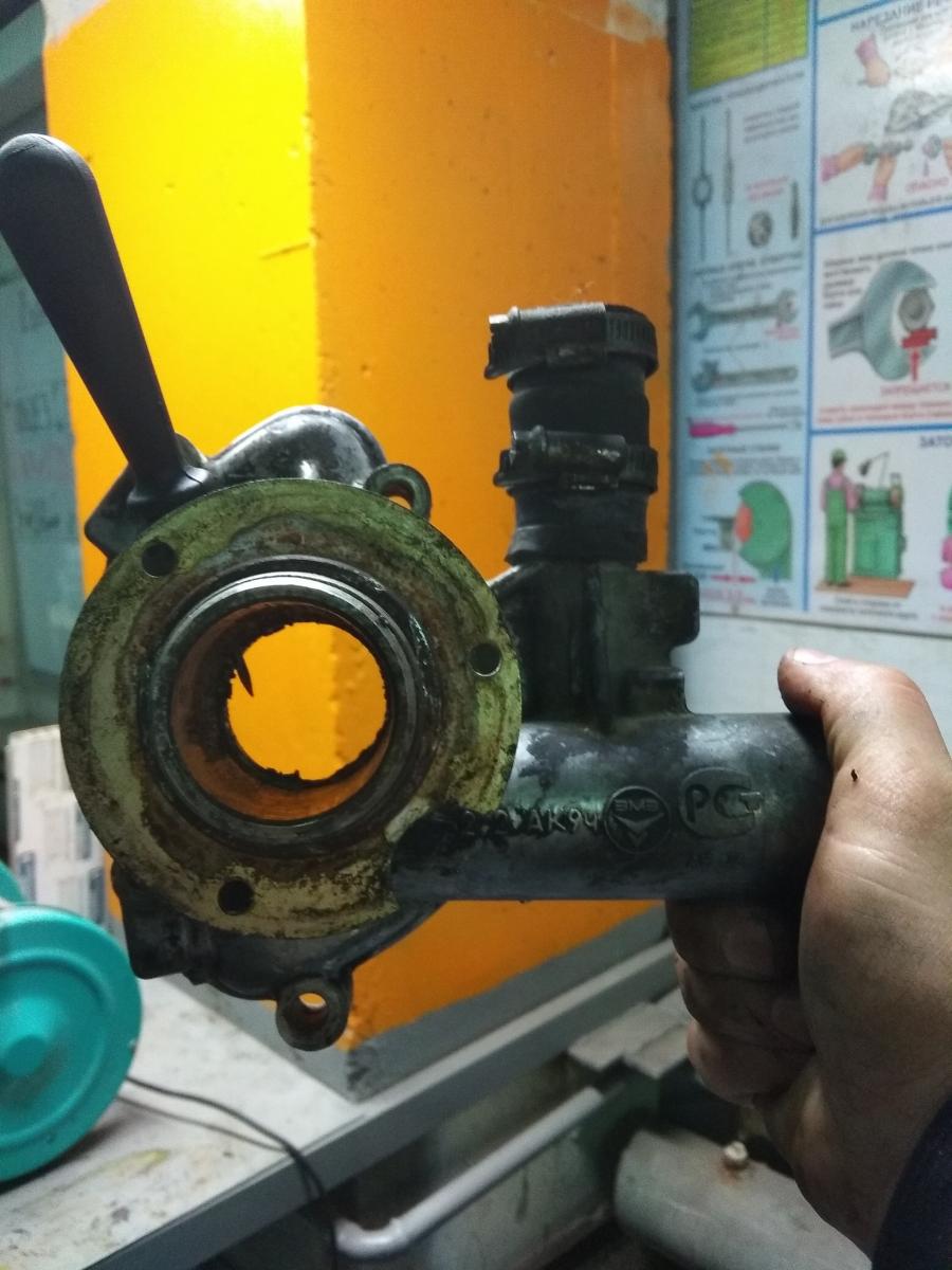

карено 13 Опубликовано 25 мая, 2019 Разобрал помпу змз 405 евро3,Ранее читал эту ветку и другую и не найдя информации, купил новую .Старую оставил, тк как писал выше человек, руки чесались разобрать.Читать тут.https://www.gazelleclub.ru/forum/topic/64785-razborka-pompy-zmz-405/?p=1687616 Поделиться сообщением Ссылка на сообщение Поделиться на другие сайты
