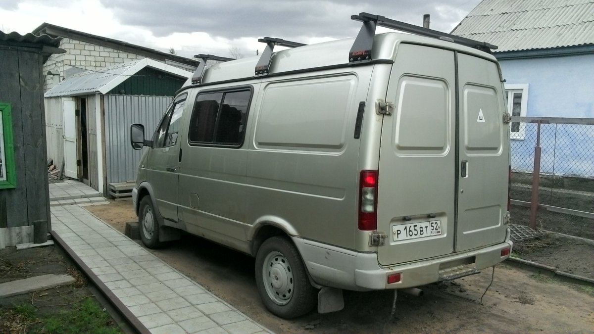

Имеются быстросъёмные багажные дуги типа Атлант с сертификатами на мою машину, ГАЗ 2752 Соболь. Устанавливаю только на время путешествия для перевозки маркизы, лестницы, запаски и другого груза. Но в документах на машину нет никаких указаний на возможность крепления на водостоки багажников.
1. Если пройти регистрацию на установку этих дуг, тогда их нельзя будет снимать?

Спасибо за ответ, а как по вашему большому опыту - водостоки на автомобилях ГАЗ предназначены для установки багажников? Есть ли у вас какой либо ответ от производителей автомашин по поводу установки лицензированных багажников именно на водостоки? Но для успокоения души всё таки буду оформлять регистрацию, так как планируются поездки с семьёй по всей стране и зависить от настроения каждого проверяющего не хочу.
Вчера, 11:00
Вы же сами писали: Имеются быстросъёмные багажные дуги типа Атлант с сертификатами на мою машину, ГАЗ 2752 Соболь. Если в сертификате прописано, что багажник предназначен конкретно для вашего авто, то согласно позиции ГИБДД, оформлять его не требуется.
Сегодня, 07:30
Я всё таки настойчиво прошу разъяснить выделенные слова в разъяснении ГИБДД, цитирую их - « и конструкция транспортного средства предполагает его использование, то никаких согласований с Госавтоинспекцией не требуется. Если конструкцией автомобиля специальные места для размещения багажника не предусмотрены, то возможность такой установки может быть оценена в рамках процедуры внесения изменений в конструкцию транспортного средства.»
Ведь нигде в документах на автомобиль это не указывается, достаточно инспектору указать на эти слова и никакой сертификат не поможет.
А вот Новосибирск пока не отвечает

Сегодня поехал в своё ГАИ - объяснил ситуацию, показал сертификат, рассказал что уже ездил с багажником по городам и весям, никто не противился. Говорит - раз в сертификате написано, что сертифицирована с Газелью, то можешь ездить, мы претензий не имеем. На всякий случай заедь в СТО, пускай дадут справку что установлено на сертифицированном СТО.
Да, точно, страна не пуганых идиотов. Даже в московской фирме не могут конкретно сказать, отсылают  в ГАИ, а те все по разному объясняют. А вот встретит какой нибуть упёртый, за тыщи километров от дома, и заставит снимать.

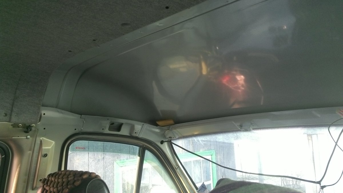

Снял потолок над передними сидениями, буду протягивать провода по верху, вот только надо бы их в гофру засунуть

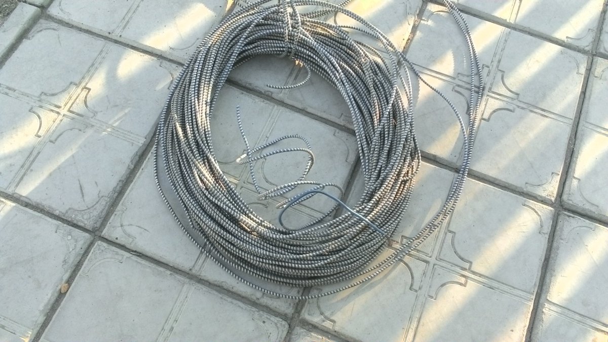

Нашёл провод для авто, советский ещё, в алюминиевой оплётке, сечение хорошее
german
В гофре понадежнее будет.
В личном моем варианте проводку пустил в кабель каналах поверх обшивки, меньше канителиться. На своей автопрактики убедился, если что проще доступ. Если что случись все под руками, легче монтаж производить. Кабель канал пластиковый белого цвета.

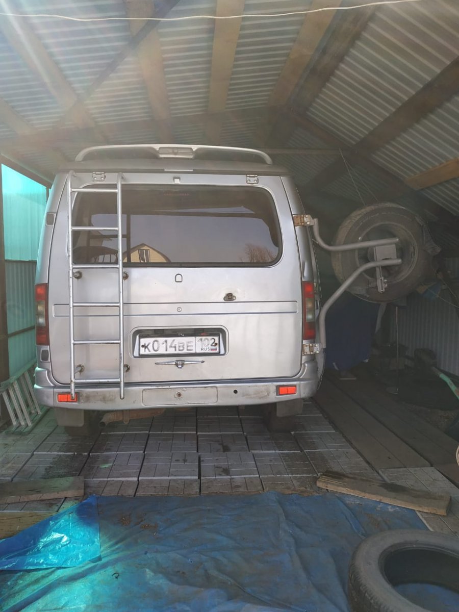

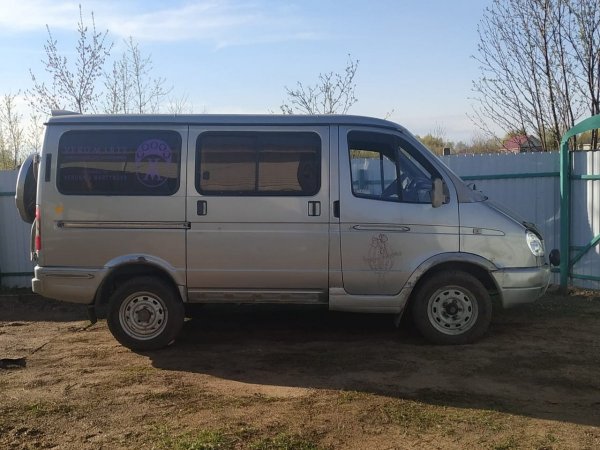

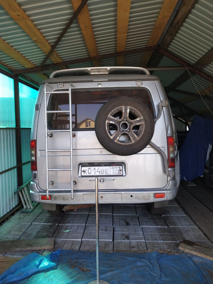

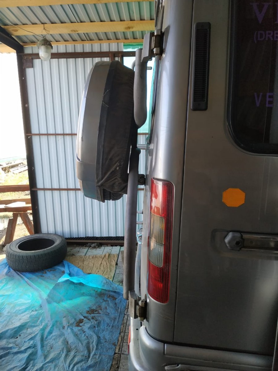

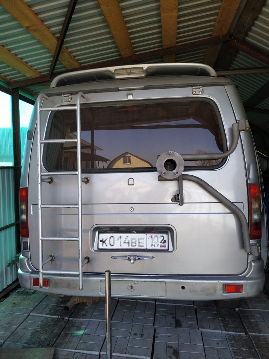

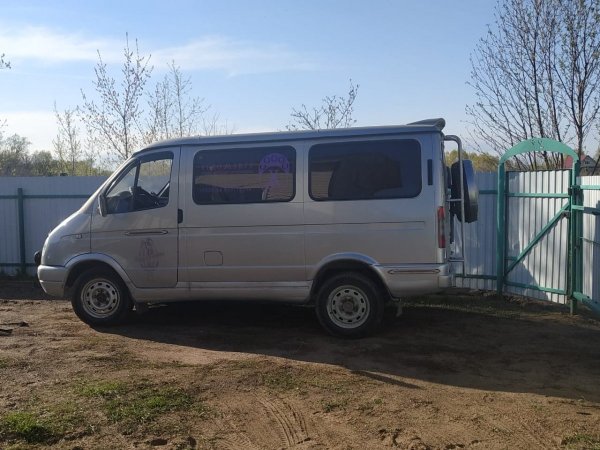

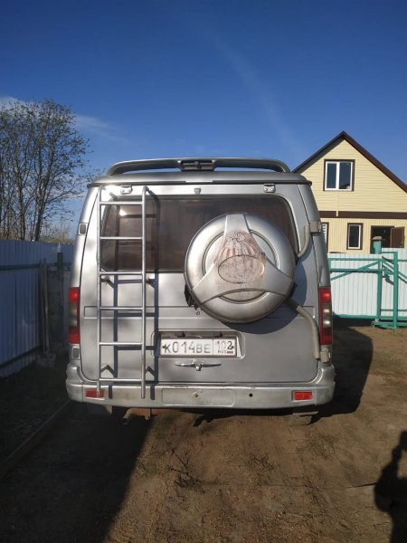

Наконец-то я доделал и установил калитку для запаски.Пока она только отпесочена. Вместе с машиной её, бампер, правое крыло и лестницу отдам в покраску.  Вот как это в итоге выглядит.

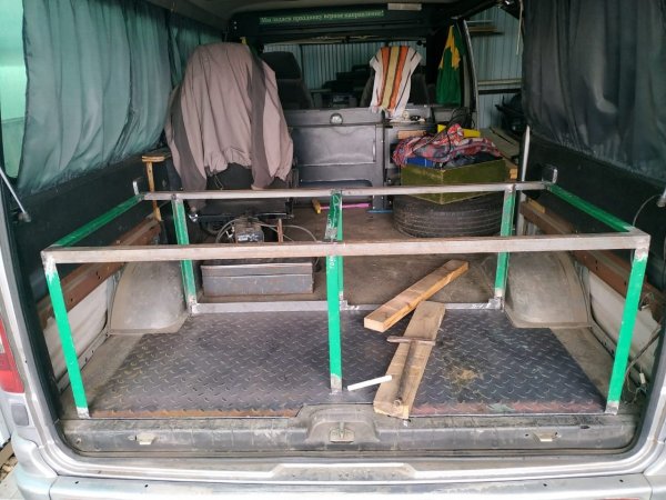

Демонтировал в салоне диван и одно сиденье. Сделал каркас рундука. Обшиваю фанерой.

Игорь85
Калитка под запуску в принципе не нужна. Так как кузов не выдерживает. Под нижней петлей. Лопнет.
Денис22
  В 25.04.2021 в 19:01, Игорь85 сказал:
Странно конечно, с 2004 года она там катается и нет даже ржавчины в этих местах, а не то что трещин.
Может надо продумать конструкцию калитки. А ещё эксплуатировать автомобиль по назначению.
Игорь85
Дело хозяйское.

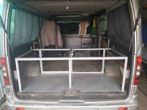

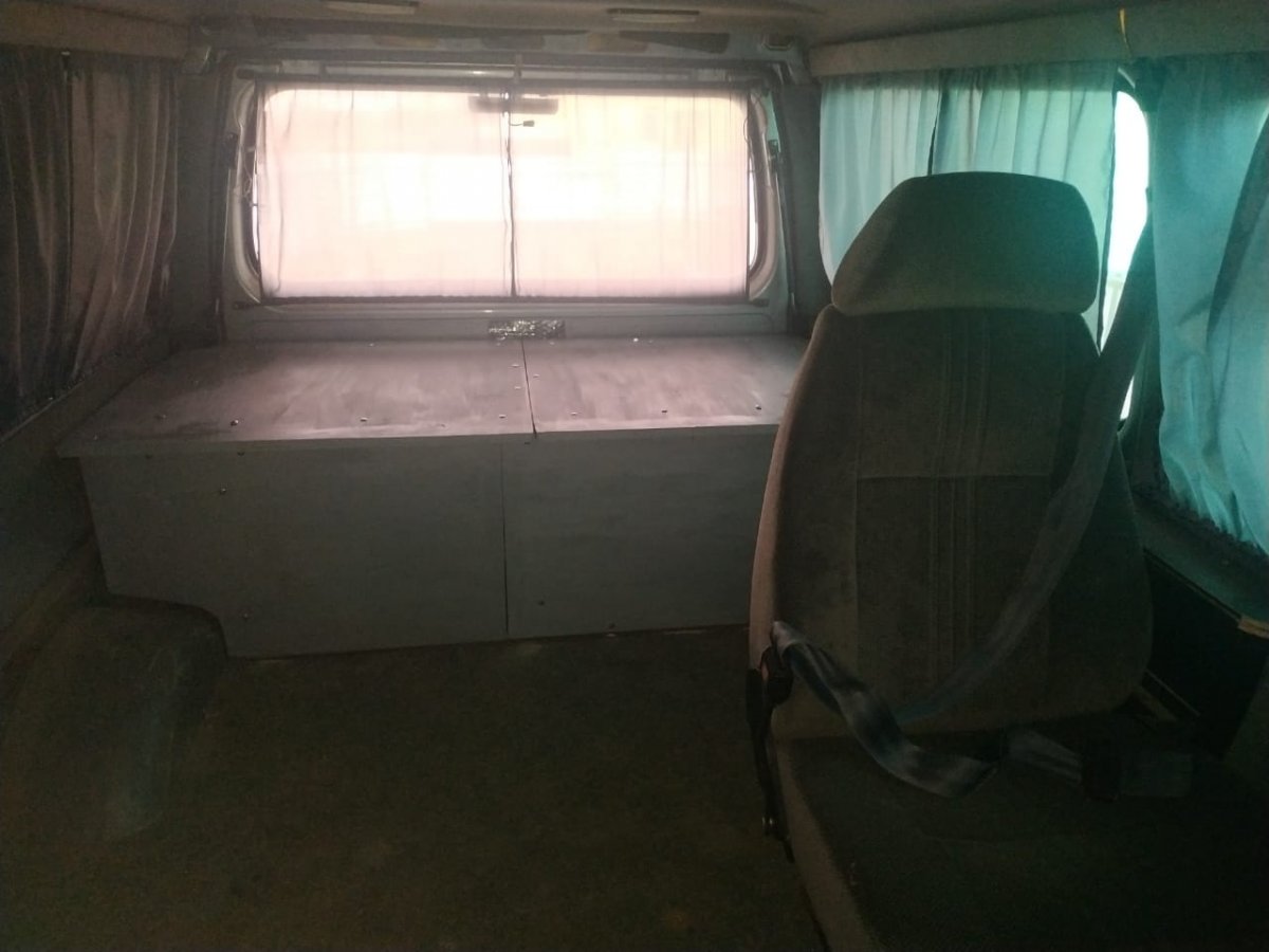

Вчера закончил "показательный" рундук, который в последующем переделаю на разборную двуспальную кровать.
Установил ПТФ, но пока не подключил. Завтра поеду в сервис отдавать на покраску кузова и его мелкого ремонта.

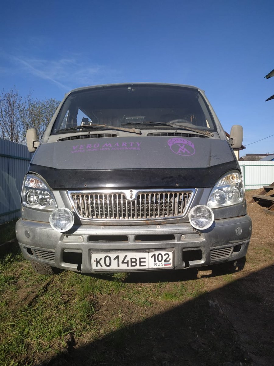

В итоге получилось так.
@Игорь85 вот на первом фото на правой задней стойке видны места где были закреплены петли для калитки. Я эти шарниры снял, отдам красить отдельно. В этих местах реально даже краска не потрескалась, а под петлями задней двери пузырики ржи появились. Я шарниры для калитки буду крепить через алюминиевые накладки. Фото вечером сделаю. Забыл про них.
То что места крепления калитки лопаются я знаю. У тебя 4х4. А моя кроме города и трасс ничего не видела. Самое страшное видела 300 метров садовой дороги.

Доступ под спальник только со стороны задней двери? Из салона не будет доступа?
Денис22
  В 04.05.2021 в 10:26, Volk8181 сказал:
Ну это не совсем спальник. После регистрации передняя стенка будет другая с - с откидывающейся дверкой, по которой выдвигается биотуалет. В этом рундуке будет кататься мой шмурдяк - технические вещи так сказать.
