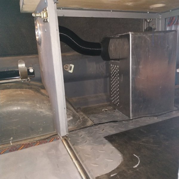

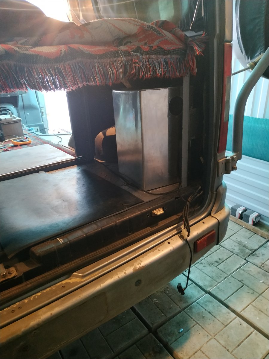

Алексей Ф. 9 306 Опубликовано 13 апреля, 2022 В 26.02.2022 в 16:34, Денис22 сказал: Прикинул два дня назад самопальный фен в рундук. Вот так выглядит. Хотел запустить погреться, но перепутал полярность подключения. Попал на ремонт блока управления феном. Выхлобенька и заливная горловина. Не боишься угореть при прогаре выпускного патрубка? Обычно печку крепят на полу, что бы патрубок выхлопа был снаружи кузова и при его повреждении газы выхлопные не попадут в салон. 1 Поделиться сообщением Ссылка на сообщение Поделиться на другие сайты
Alex030569 6 471 Опубликовано 13 апреля, 2022 В 13.04.2022 в 12:50, Алексей Ф. сказал: Не боишься угореть при прогаре выпускного патрубка? Обычно печку крепят на полу, что бы патрубок выхлопа был снаружи кузова и при его повреждении газы выхлопные не попадут в салон. А ведь запросто можно угореть. 1 Поделиться сообщением Ссылка на сообщение Поделиться на другие сайты
Владимир 86 Регион. 207 Опубликовано 13 апреля, 2022 У нас на пожарных автомобилях обогревают салон закреплённые на полу и то запах выхлопа присутствует. Выхлоп не герметичен от родной гофры. Поделиться сообщением Ссылка на сообщение Поделиться на другие сайты
Алексей Ф. 9 306 Опубликовано 13 апреля, 2022 В 13.04.2022 в 13:15, Alex030569 сказал: А ведь запросто можно угореть. Уже не раз видел подобную установку обогревателя в сети. Как правило это легковые авто, где нет места на полу салона. Один мужик по словам брата прикрутил обогреватель дизельный в Дастер через проставку, так он для подстраховки установил в салоне датчик оповещения об угарном газе. Поделиться сообщением Ссылка на сообщение Поделиться на другие сайты
Владимир 86 Регион. 207 Опубликовано 13 апреля, 2022 В 13.04.2022 в 13:25, Алексей Ф. сказал: Уже не раз видел подобную установку обогревателя в сети. Как правило это легковые авто, где нет места на полу салона. Один мужик по словам брата прикрутил обогреватель дизельный в Дастер через проставку, так он для подстраховки установил в салоне датчик оповещения об угарном газе. Как гофрированную трубку выхлопа соеденил с обогревателем ??? Поделиться сообщением Ссылка на сообщение Поделиться на другие сайты
Алексей Ф. 9 306 Опубликовано 13 апреля, 2022 В 13.04.2022 в 13:58, Владимир 86 Регион. сказал: Как гофрированную трубку выхлопа соеденил с обогревателем ??? Так наверное хомутом каким то затянул. У меня на Гидронике затягивался таким мощным хомутом с болтом этот патрубок. Правда подогреватель стоял под капотом. Поделиться сообщением Ссылка на сообщение Поделиться на другие сайты
Денис22 374 Опубликовано 15 апреля, 2022 В 13.04.2022 в 12:50, Алексей Ф. сказал: Не боишься угореть при прогаре выпускного патрубка? Обычно печку крепят на полу, что бы патрубок выхлопа был снаружи кузова и при его повреждении газы выхлопные не попадут в салон. Нет, не боюсь. Что бы эта нержа (патрубок) прогорел надо температуру на ней иметь в три раза большую чем она нагревается и наработку в сотню часов. Да и на саляре выхоп не угарный. Я же эту печь испытывал и вне авто и встроенную уже. Нормально. В 13.04.2022 в 14:04, Алексей Ф. сказал: Так наверное хомутом каким то затянул. Верно. Хомут не какой-то, а стяжной винт/гайка и на патрубках, которые торчат из печки На обоих) имеется канавка, в которую этот хомут и зажимает нержу. Я перестраховщик ещё тот. Уже был один ночной прогон этой печки во дворе дома. Я, только на утро не понял, это я угорел или похмелье наступило. Поделиться сообщением Ссылка на сообщение Поделиться на другие сайты

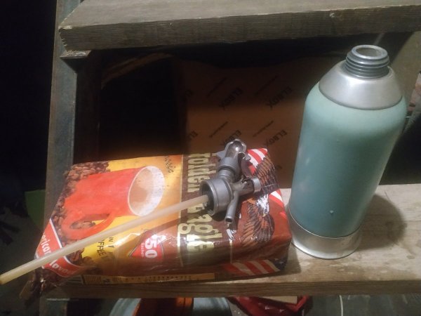

Денис22 374 Опубликовано 9 ноября, 2023 Друзья мои! Почти неделю на самоизоляции и вот перебирая свои катакомбы нашёл сифон и больше сотни пустых баллончиков. Вот что можно с ним сделать? Куда применить? Резиночки все высохли, но механизм рабочий. Может выточить пробку и как ёмкость использовать? Поделиться сообщением Ссылка на сообщение Поделиться на другие сайты
Alex030569 6 471 Опубликовано 9 ноября, 2023 В 09.11.2023 в 18:34, Денис22 сказал: Друзья мои! Почти неделю на самоизоляции и вот перебирая свои катакомбы нашёл сифон и больше сотни пустых баллончиков. Вот что можно с ним сделать? Куда применить? Резиночки все высохли, но механизм рабочий. Может выточить пробку и как ёмкость использовать? Используй по прямому назначению.Резинки можно и поменять,баллончики продаются. Поделиться сообщением Ссылка на сообщение Поделиться на другие сайты
Crady 8 623 Опубликовано 9 ноября, 2023 @Денис22 баллончики в продаже через инет,там же куча резинок для разных видов сифонов.есть такая штука,пользуюсь временами. Поделиться сообщением Ссылка на сообщение Поделиться на другие сайты
