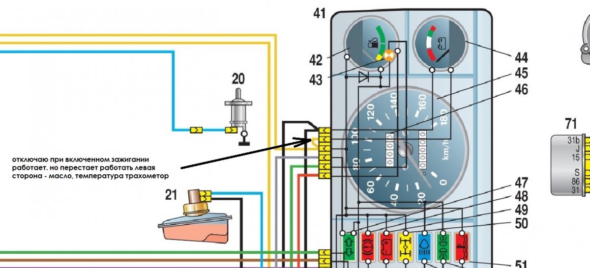

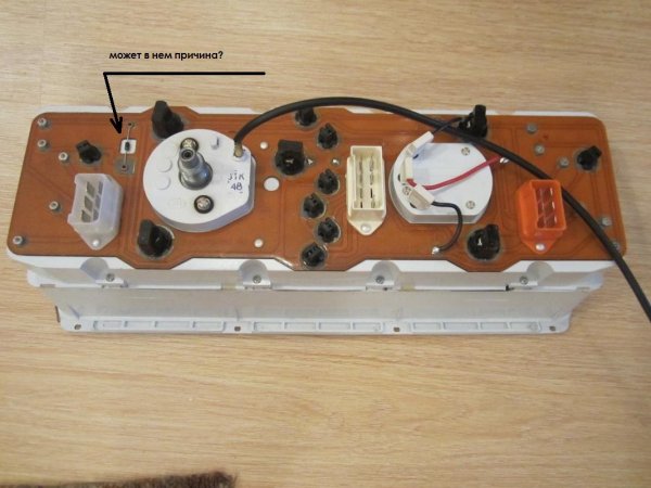

Здравствуйте. Газель 2705 2001 год приборка старая (как у ваз 2107) суть проблемы: включаешь зажигание и стрелка откланяется максимально вправо то есть выше максимума. Лампочка моргает (только по ней и ориентируюсь. что делать? снимаешь провод с фишки начинает работать но перестает работать вся левая сторона заводишь опять не работает!! может причина в сопротивлении?

Затяни гайкии приборов.

Спасибо! проверил самая верхняя гайка откручена была. Сейчас не проверить полный бак заправил! завтра напишу помогло или нет!

спасибо работает
