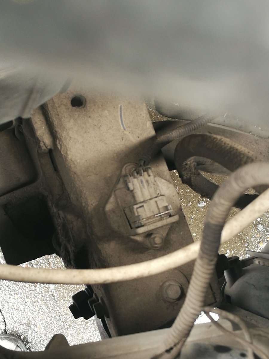

Со стороны генератора на 4216 на раме закреплен штекер с пластиковой заглушкой. При включении зажигания на крайних его контактах появляется +5v  мерил от среднего провода в штекере и от кассы. Что туда должно подключаться? Хочу установить туманки и думал он для них, кнопка есть только для включения задних туманок, при их включении тут все равно 5v
Слава-34
это датчик не ровной дороги

4 часа назад, Слава-34 сказал:
Спасибо! Точно датчик, а похоже на заглушку
Gazecus59
Предлагали его отключить..
Так и езжу, ни разу не попадал с ним или не заметил.. Педалька электронная, БК эту байду не показывает

@Сем двс троит на кочках:blink:
Сем
В 24.06.2021 в 22:24, Gazecus59 сказал:
чет не замечал такого, мож наоборот когда он отключен или неисправен двигло троит на кочках. Он для этого и стоит чтоб отличать детонацию от кочек

Мне вообще кажется что он никогда ни у кого не работал.:biggrin:

вполне возможно, и как его проверить не знаю, а платить диагностам не стоит, не та деталь.
