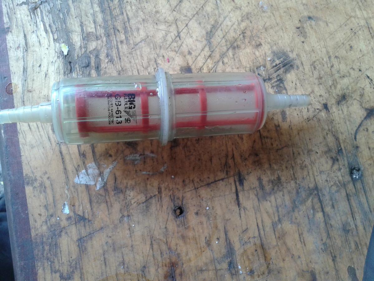

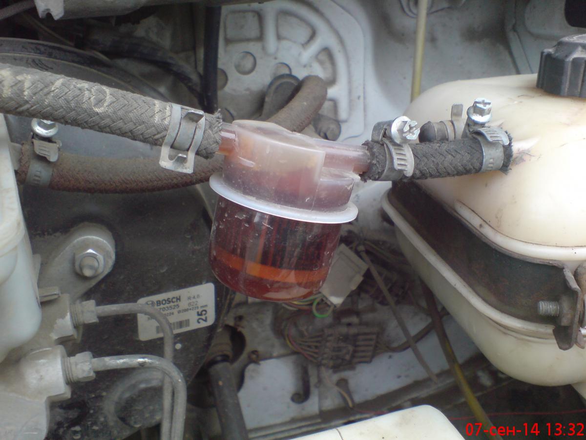

Вот такой фильтр я приколхозил, т к. стоит насос безщёточный в верхнем патрубке радиатора и ему нужна чистая ОЖ. Я герметик при монтаже никогда не использую. За 3 недели эксплуатации (в неделю 2-2.5тык) 3 раза снимал и промывал. Кстати промывается очень легко в ведре с водой. Каки (в основном мелкие кусочки резины и прокладок) набирается до 0,5 см, куб. Циркуляция очень приличная. Фильтр для автономок- 80р.
Alex030569
Этот фильтр предназначен для дизельных двигателей,но можно использовать и для автономок.А для очистки ОЖ можно поставить(временно!)и простой бензиновый,только надо обязательно контралировать процесс.Иначе может забить фильтр и лопнет патрубок.
rool
Когда впервые прилепил эту штуку, то за месяц штук шесть поменял. Сейчас по настроению, примерно раз в сезон.
СпортсМЭН
Много бяки изначально было да??? Может и мне заколхозить так..а при каком пробеге меняешь?
