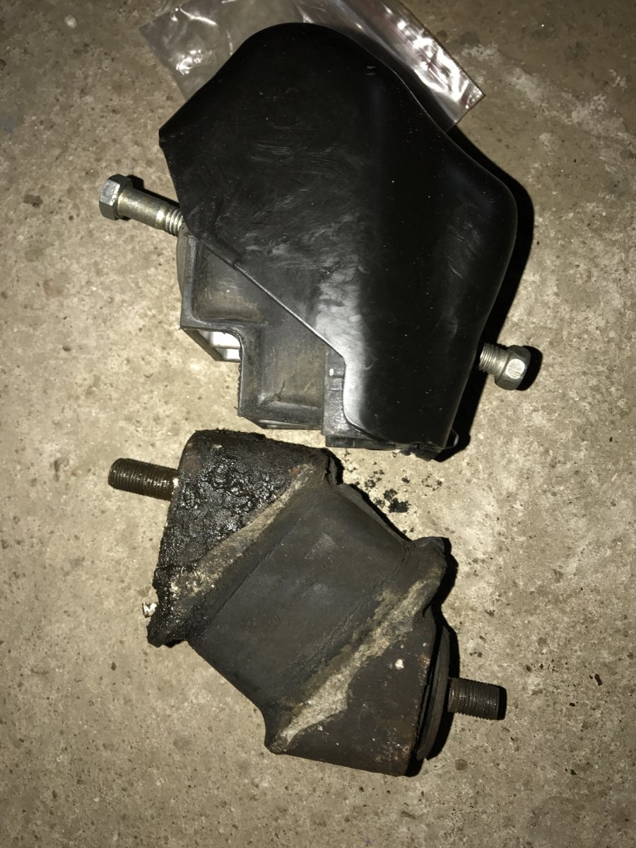

B.V.A

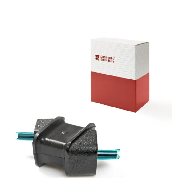

Кто ставил такие подушки типа Балаково, как на фото.. или какие лучше по вашему мнению..
Crady
@B.V.A бизнесовские лучше поставь.действительно лучше чем эти

@Crady , как они выглядят , я не в курсе :sad:..
По идее на такие же хочу поменять, только не знаю какие нынче лучше..
1 минуту назад, zhn36 сказал:
на камминс?
Да Валдай 3.8.. такие стоят, перед..
В магазинах Китай какой-то или тупо нет.. хочу по интернету заказать..
Интересно эти подухи Балаково делает тот же завод что и сайлентблоки.
Если да то я их буду пробовать..

3 минуты назад, B.V.A сказал:
как они выглядят
встают без всяких переделок.Подушка двигателя ГАЗель-Бизнес,Валдай дв.Cummins передн. 0315743А / 3302-1001020У ПАО "Балаковорезинотехника" г.Балаково

@Crady , нет( эти жидкие будут.. у нас уже ребята пробовали..
Пошел я на оф сайт Балаково инфу копать.. может чё найду..
L2140
49 минут назад, B.V.A сказал:
завод с этой подушки (3309 она вроде?) на тяжёлых моторах перешел на "некстовскую" с "зелёной точкой" 7421018S3 прва Vibracoustic
позднее она сменила номер на А21R22.1001020 и стала крепится болтами М12, потом стала А21R22.1001020-10 пр-ва Beijing Zhong Yuan Hong Tu Technology
ГАЗон некст с ISF3.8 какраз был на этих подушках. Потом на них встал ЯМЗ534.
B.V.A
@L2140 , будем думать..
у меня по идее 3309 норм стоят.. и они дешевле в разы :blink:..
Вот только по качеству чтоб были норм найти бы их..
БРТ Балаково резино техника  и Балаково запчасть это разные конторы.. как я понял :sad:..
@Crady эти подухи с зади у КПП стоят четыре штуки по две на сторону..
L2140
1 час назад, B.V.A сказал:
наверно.
На конвейер ГАЗа поставляют продукцию АО "Резинотехника" г. Балаково -это манжеты
и АО "Балаковорезинотехника" (АО "БРТ") - это сайлентблоки, шланги, опоры силового агрегата и тд
"Балаково запчасть" может быть упаковщиком чьейто продукции.
На ГАЗ эту подушку поставляло не Балаково.
