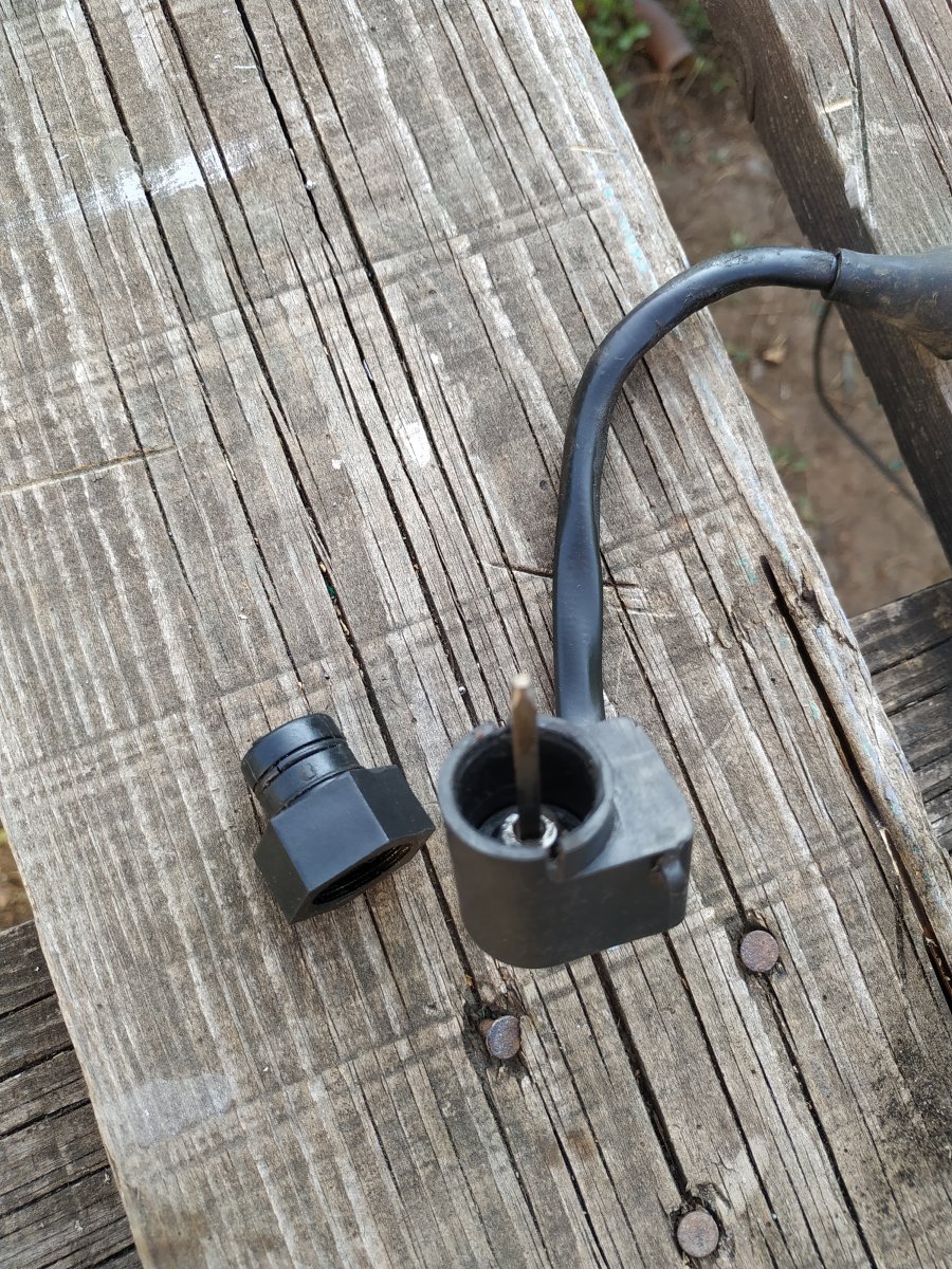

Купил сегодня датчик. Он единым корпусом сделан. У меня вот такой стоял
Подключил новый - на спидометре дрыгается стрелка где то до 40 км/ч, когда я его рукой прокручивал. Поставил. Завтра посмотрим работает ли.

Работает. Значит дело было в датчике. Тогда получается действительно
