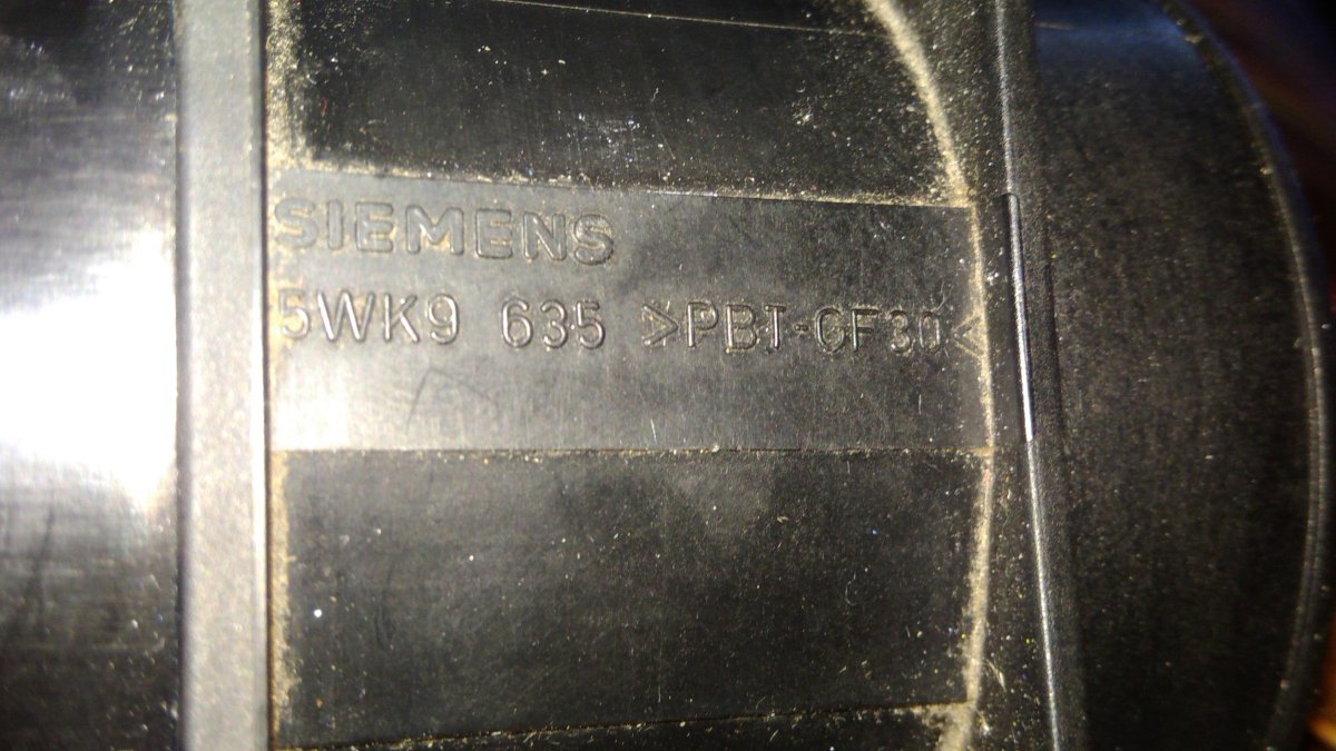

surikat07
В 17.05.2022 в 19:34, Алексей Ф. сказал:
Есть(( На старом авто его вообще нет. Он у всех глючит или мне повезло?
woG8XlWFj9VGn93oxLAvfUn_0qUwhtOrdK3NM1JI
У меня он накрывался,загорается чек,обороты поднимает до 1.5 тыс. на холостых, расход возростает. Купил в Балткаме такой-же, поставил, все тоже самое.Поехал на Волхонку, в сервис, там что только не проверяли, и проводку, и осциллографом Сергей что-то проверял,не нашел причину. Посоветовал обратиться к Сергею на Седова,10. По телефону сразу спросил, что я купил, говорю,ПЕКАР, как и был, так как "ЭТО" ставится на УМЗ,на что он сразу сказал,что это китайское говнище,и оно не работает,или через один. Удивился,что завод ставит такое, на 405й ставили сименс. ПЕКАР-бывший карбюраторный завод,просто в коробочки фасует китайщину.Поехал к нему, поставил сименс-сразу все стало работать как надо. Почему-то везде эти сименс идут как на 405й,но они одинаковые,на 4216 тоже ставятся. Работает уже несколько лет, тьфу-тьфу, а то он тогда стоил 7 с чем-то,сейчас даже не знаю,не думаю,что подешевел))))

4 часа назад, surikat07 сказал:
На 405.22 или 405.24 ?

Алексей Ф.
22 часа назад, surikat07 сказал:
Можешь маркировку сфоткать?

В 18.05.2022 в 09:23, L2140 сказал:
нет. Другой же номер детали. Где-то тема была про эти датчики.
Вроде первые шесть цифр такие же как у меня, только у меня 10 через тире в конце.
Чувак торгует датчиками на Авито, про УМЗ 4216 на метане никто похоже не слышал))
Цитата
Описание
Датчик массового расхода воздуха (ДМРВ) 5WK9 6351 (20.3855-10) Pekar - 2600 руб.
Siemens VDO - 8600 руб.
Ставится на автомобили: ГАЗ, Газель, Соболь, УАЗ с двигателем ЗМЗ.
ДМРВ работает совместно с ЭБУ МИКАС 11, 11ET.
Новый, в упаковке.
Датчик массового расхода воздуха (ДМРВ) 5WK9 635 (20.3855)
Pekar - 2300 руб.
Ставится на автомобили ГАЗ 3102, 3110, Газель, Соболь, УАЗ с двигателями ЗМЗ и УМЗ.
ДМРВ работает совместно с ЭБУ МИКАС 7.1 (ГАЗ), 7.2 (УАЗ).
Новый, упаковке.

5 часов назад, вилли сказал:
Оооо,а у меня есть такой рабочий - не знал что симинс такой ценный...Продам ка я его)))
Маркировка 20.3855-10.? Где бы мне такой взять для пробы, может дело у меня вообще не в датчике.
вилли
Для микаса 7.1 или змз 405.22
