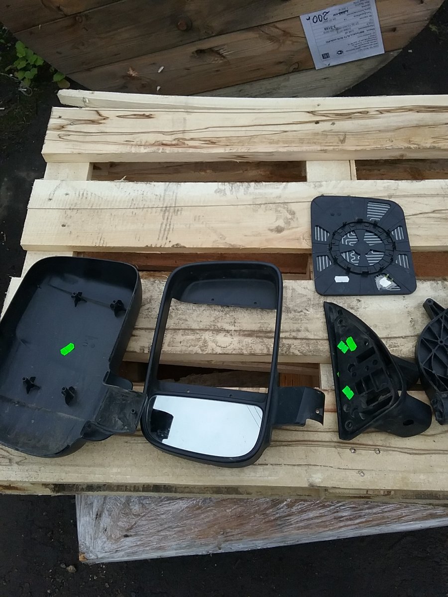

вобщем ничего сложного... )
Алексей Ф.
@Кирилл обочечники зеркало сломали? )) Легче разбирается чем старое?
pokryshkin
48 минут назад, Алексей Ф. сказал:
Я тут ехал , хотел енто зеркало у газельки сложить, мешало. Тронул и руку отдернул) Хлипкое какое-то вся конструкция показалась.

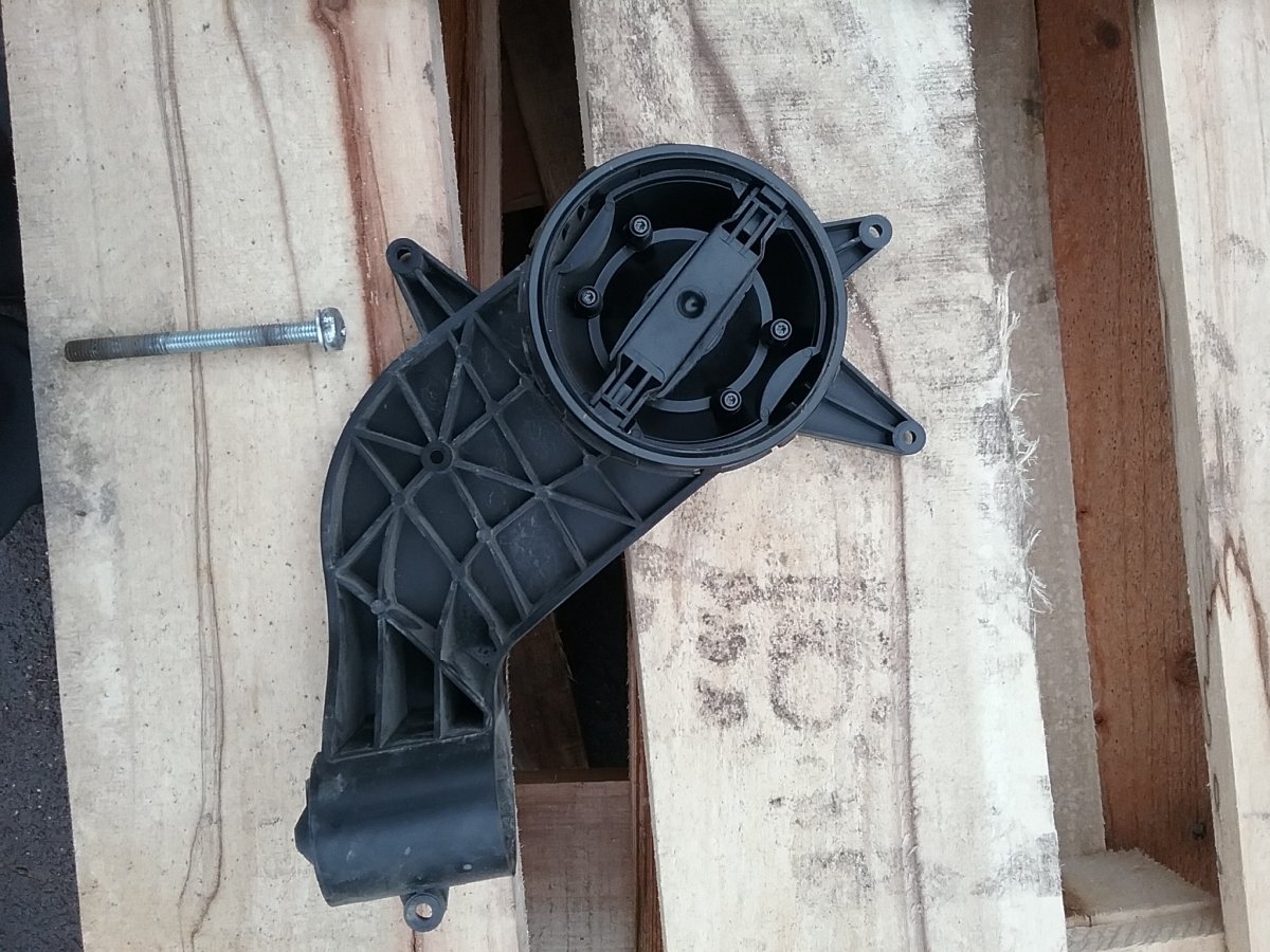

Кирилл
Сам разобрал, трясучку решил убрать. Разбирается легче, но есть нюанс, сначала снимается большое зеркало тонкой длинной плоской отвёрткой, отщёлкнуть полкруга защелок крепления заглянув за зеркало. Там потом 4 шурупа и пятый на поворотном узле, повернуть зеркало вперёд. Винт под крест  номер 3 сжимает пружину, через два сухаря, верхний с гайкой очень туго входил в кулак кронштейна и поэтому не сжималась пружина, чуть подрезал растопырки и стало лучше.
5 минут назад, pokryshkin сказал:
одна пластмасса

В 23.06.2022 в 00:23, Кирилл сказал:
Ну это костыль, так тоже можно ) я из интереса разобрал и понял суть )
Это не костыль а опытный образец, два слоя оказалось достаточно.А разбирая из интереса можно и сломать...

1 минуту назад, t-r-a-k-t-a-r сказал:
за 1.5 минуты оно разбирается.если на скорость разбирать.реально рассыпается при некотором навыке.самое основное там отщёлкнуть зеркальный элемент.выводим что бы смотрел вверх максимально,со стороны нижнего зеркала подсовываем пальцы(правда не факт что любые залезут) и выдавливаем элемент из защёлок.а  дальше.5 саморезов и один винт.одно разобрал,дальше как по маслу их раскидываешь.
t-r-a-k-t-a-r
1 минуту назад, Crady сказал:
Да разбирал я свои и много раз,думаю никакой разницы с некстовским..

Только что, t-r-a-k-t-a-r сказал:
некстовское проще разобрать.:biggrin:
ИванСПб
23 часа назад, Crady сказал:
трухлявая пластмасса рассыпается на мелкие осколки, зеркальный элемент перекашивается и трескается по диагонали. Со словами "ну и не хотелось" зеркало кидается в угол гаража (чтобы позже извлечь светики),  новое в ближайшем автомагазине, 3500 в сборе, с подогревом но без сервопривода
