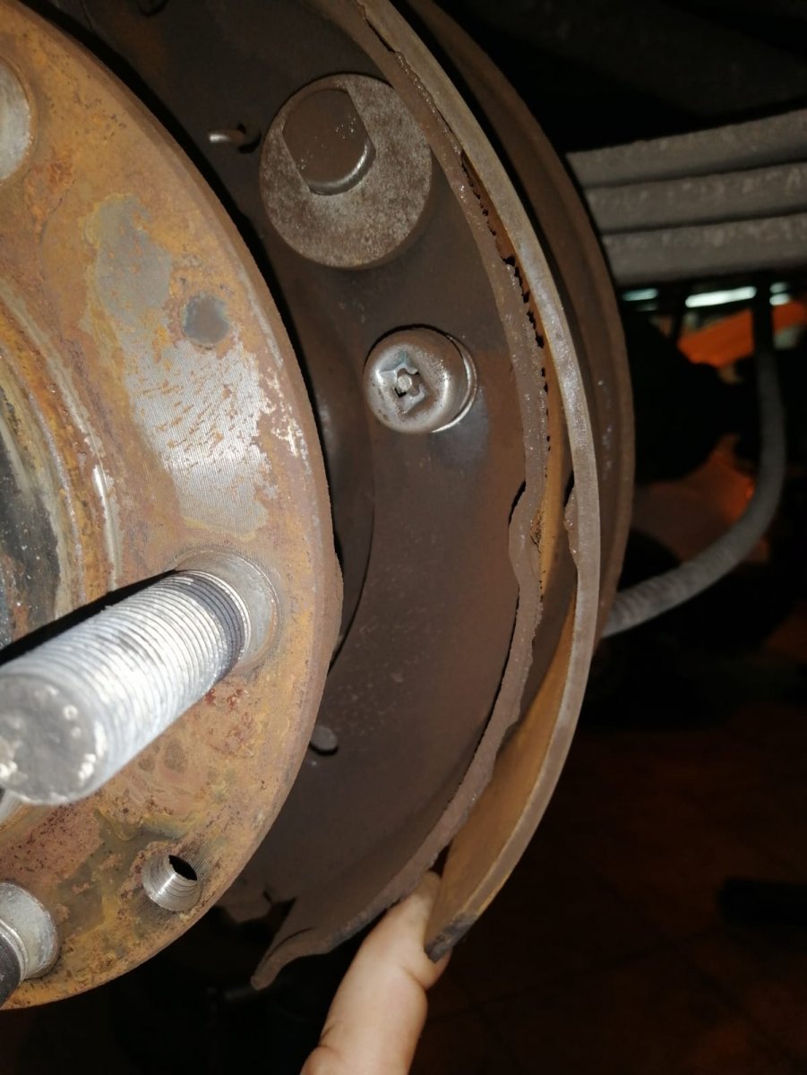

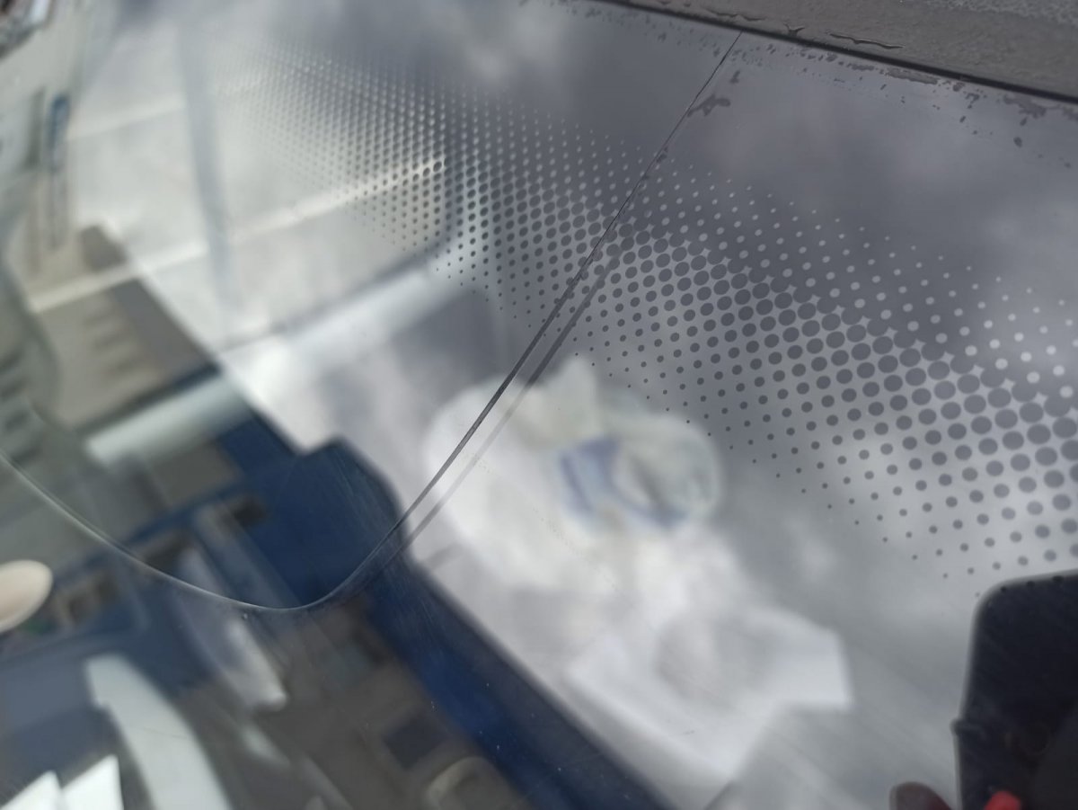

surikat07 110 Опубликовано 15 октября, 2022 В 06.10.2022 в 10:17, Алексей Ф. сказал: Да, не стоят эти Газели своих 1500 тыс руб, а про нынешние 2200 по РРЦ вообще не стоят, про Нексты за три и четыре лимона с опциями вообще молчу. Ресурса нет вообще, брать Газель Бизнес смысла нет! Лучше Некст брать, там хоть и свои болячки, хоть кабина не цветёт. Пробег-45 тыс.: Замена датчика МАП ГБО Замена моторчика печки со снятием панели Треснуло от солнца лобовое стекло Замена сальника хвостовика редуктора Отслоились задние колодки Течёт бачок ож по шву. Вот оно, качество. Поделиться сообщением Ссылка на сообщение Поделиться на другие сайты
