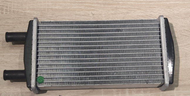

jeka1981 459 Опубликовано 13 февраля, 2023 @Алексей Ф. я вижу у тебя проблемы с отопителем,у знакомого была проблема следующая, вроде радиатор отопителя и теплый а тепла от него нет. а проблема была в следующем.в радиаторе есть резиновая перегородка которая разделяет физический .так эта перегородка просто отпала .поставил новый радиатор и жара стала. у меня сейчас стоит иранский радиатор скажу очень тепло с ним.в -40 в тапочках и кофточке езжу по трассе Поделиться сообщением Ссылка на сообщение Поделиться на другие сайты
VALERA58REGION 111 Опубликовано 13 февраля, 2023 50 минут назад, jeka1981 сказал: @Алексей Ф. я вижу у тебя проблемы с отопителем,у знакомого была проблема следующая, вроде радиатор отопителя и теплый а тепла от него нет. а проблема была в следующем.в радиаторе есть резиновая перегородка которая разделяет физический .так эта перегородка просто отпала .поставил новый радиатор и жара стала. у меня сейчас стоит иранский радиатор скажу очень тепло с ним.в -40 в тапочках и кофточке езжу по трассе Да,так и есть.Также на старой машине уплотнитель проверял на радиаторе когда менял.Без него холодно было.С ним жара Поделиться сообщением Ссылка на сообщение Поделиться на другие сайты
Алексей Ф. 9 191 Опубликовано 13 февраля, 2023 Ну не могла же у меня сразу на новом авто отпасть перегородка, я при -20 перегонял новое авто за 1000 км из Нижнего. Это печка такая дебильная. Поделиться сообщением Ссылка на сообщение Поделиться на другие сайты

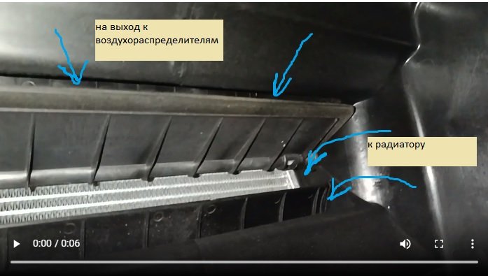

петя морозов 2 Опубликовано 20 февраля, 2023 Такая же проблема. Опустил датчик электронного термометра в дефлектор горизонтального воздуховода, при забортной температуре -5 по трассе максимум температуры 45 градусов выходит из дефлектора, а при -20 за бортом максимум 35 градусов дует( Только валенками спасаюсь. Официалы мажутся, не знают как решить проблему, предлагают снять проверить состояние фильтра на входе электрокрана, но за денежку, типа это не гарантийный случай. За проверку заслонок сказали нормально работают. Вчера попробовал пережать шланг на маслоохладитель, температура стоя на месте при -5 из дефлектора стала 49 и то, если хотя бы 1500 оборотов держать. Короче печаль а не печка( Поделиться сообщением Ссылка на сообщение Поделиться на другие сайты
Алексей Ф. 9 191 Опубликовано 20 февраля, 2023 @петя морозов так сними фильтр и сними кино смартфоном )) Заваливаешь смартфон под максимальным углом вверх в гнезде фильтра и снимаешь. Что бы увидеть неполностью закрытую заслонку в положении тепло, надо максимально вверх поднять смартфон в проеме крышки фильтра. Бардачок и фильтр снимаются за 5 минут. Потом покажешь это кино инженеру по гарантии, не забудь принудительно вспышку камеры включить и пошевели регулятор тепла для наглядности работы заслонки с включенным зажиганием. Все хочу добраться до моторедуктора этой заслонки и вручную заслонку зафиксировать, да настроения нет из за безработицы.. Поделиться сообщением Ссылка на сообщение Поделиться на другие сайты
Vovchikk 767 Опубликовано 20 февраля, 2023 Сегодня выгружался в магазине, подъехал хлебник на Бизнесе с новой панелью. Подошёл спросил, как печка. Говорит жара в футболке езжу, это у нас в Сибири, а какие морозы были я писал. Уже второй человек говорит, что жара с новой панелью, а у знакомого тоже холодно, поставил автономку, чтобы не мёрзнуть. Мистика какая-то, один завод собирает и по разному. 1 Поделиться сообщением Ссылка на сообщение Поделиться на другие сайты
петя морозов 2 Опубликовано 20 февраля, 2023 Снял видео, но полностью не могу загрузить сюда, размер большой. Кусочек только получилось вырезать. Кто знает, объясните где здесь должны идти потоки воздуха чтобы он весь шел на радиатор VID_20230220_194639.mp4 Надо попросить у знакомого видео эндоскоп, попробовать получше там все заснять 1 Поделиться сообщением Ссылка на сообщение Поделиться на другие сайты
L2140 1 672 Опубликовано 20 февраля, 2023 2 минуты назад, петя морозов сказал: то знает, объясните где здесь должны идти потоки воздуха чтобы он весь шел на радиатор заслонка на видео стоит в положении "тепло" т.е. направляет поток через радиатор отопителя. Однако, край заслонки не полностью прижимается к корпусу и часть воздуха поступает к воздухораспределителям в обход радиатора отопителя. 1 Поделиться сообщением Ссылка на сообщение Поделиться на другие сайты
Алексей Ф. 9 191 Опубликовано 20 февраля, 2023 (изменено) 18 минут назад, петя морозов сказал: полностью не могу загрузить сюда, размер большой Забанили в Ютюбе? Похоже такая же дыра, как и у меня, требуй, что бы настроили по гарантии плотное закрытие заслонки в крайнем правом положении регулятора тепла. То ли моторедуктор неправильный стоит, то ли тяга короткая, а может собрано кривыми руками. @петя морозов пишут, что можно добраться до моторедуктора заслонки, если снять комбинацию приборов. Я ещё не пробовал. Изменено 20 февраля, 2023 пользователем Алексей Ф. Поделиться сообщением Ссылка на сообщение Поделиться на другие сайты
L2140 1 672 Опубликовано 20 февраля, 2023 (изменено) 12 часов назад, петя морозов сказал: За проверку заслонок сказали нормально работают если через гарантию, то приехать с заявкой "подмес холодного воздуха в обход радиатора отопителя, не герметичность прилегания заслонки подмеса к корпусу" Показать видео инженерному персоналу. Такая формулировка убережет Вас от формального отказа по поводу необходимости обсулживания крана. Автомобиль забирать только после проверки устранения т.е. либо присутствовать либо до подписания бумаг об устранении проверить работу заслонки также телефоном. В случае неустранения автомобиль не забирать, позвонить ,написать по 8-800 в горячую линию. До визита в сервис попробовать провести адаптацию как указано выше в теме. Если не поможет,то в сервис. Если кран подлежит обслуживанию, то его надо обслужить. Кстати, если печку будут снимать в рамках гарантии, то можно , пока ОЖ слита снять кран самому. Или выклянчить скидку на 100% на "слить/залить" в коммерческом заказ наряде. Изменено 20 февраля, 2023 пользователем L2140 1 Поделиться сообщением Ссылка на сообщение Поделиться на другие сайты
