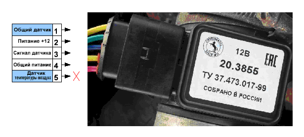

cxem
Если не можешь прошить, то просто отключи ДТВ

Саня52
6 часов назад, cxem сказал:
Короче мозги были неисправные в них памяти небыло. Одна из причин пока найдена поставил другие. Они при любом дмрв и без него показывали +19 прошить их уже нельзя память не сохраняет. Но пока не завели) 8в напруги при морозе срартер щётки щас заменят и провод к нему глянуть. Ещё и ошибка обеих катушек вылезла но это похоже из за стартера.
