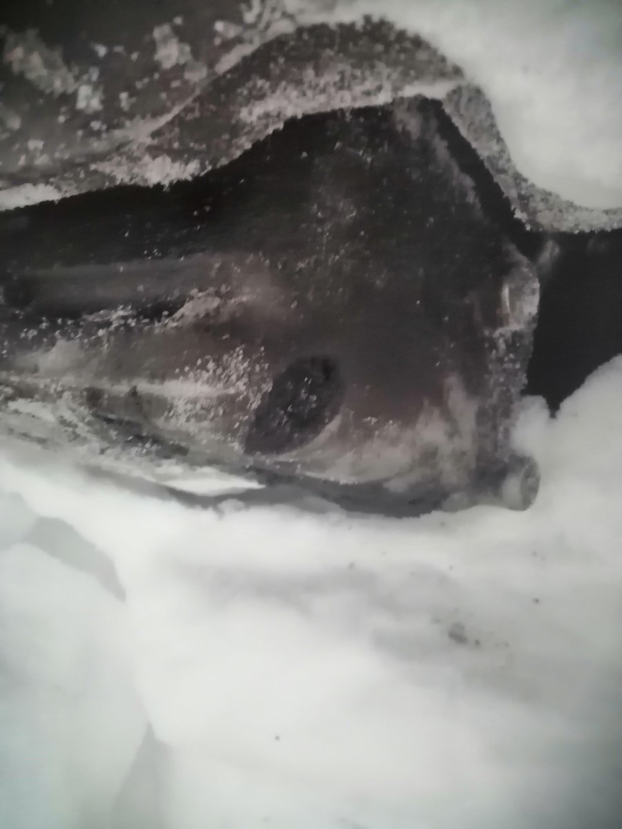

Привет друзья! Скажите, можно ли заварить движок агроном, не снимая двигла, пробил дырку в самом низу, масло вытекло. Отлетел буксировочный крюк, железный, в самый уголок низа ударил. Или теперь проблему себе нажил?
gaz66
При сварке алюминия очень важно, что бы в зоне сварки не было ни какой грязи. В том числе и моторного масла. Чего обеспечить на не снятом движке практически нереально.
Фото "беды" можно?

Фото позже сделаю, машину запихали в снег, а его у нас пипец.

Нашел аргонщика, отправил ему фото, жду результата... Говорит многое умеет...

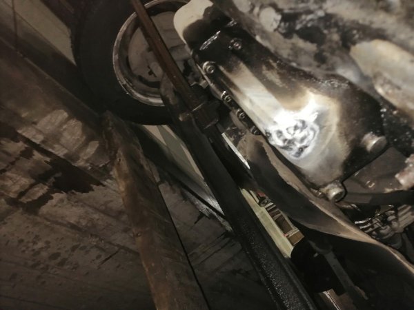

Приехал сварщик, сказал без проблем, сам все помою заварю, завтра тащим к нему в гараж, цена 3500, отчитаюсь потом, что получилось.

Ну вот, утащили машину в ремонт, на улице -36, холодина, сказал мастер сегодня и заберёшь. Жду звонка, масло купил.

2016г. 780 полностью цена с доставкой в Омск. Оттуда буду забирать. Все, сделали машину, уже забрал, катаюсь.
4000 т.

прям скульптор )
