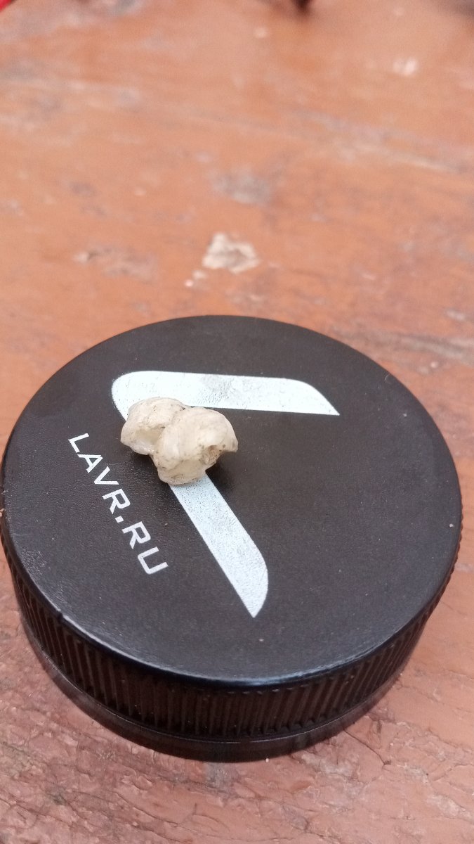

Привет,турбина давит нормально,когда подключаешь к компу,и заводишь показывает от 900 -1000,на стоячем газуешь показывает 1600-1700,я же описываю по механическому манометру который подключен через тройник к шлангу который идёт на датчик надува,так вот при заведеном он показывает ноль,при перегазовке 0,6,как понимаю бортовик или комп видят атмосферное давление 1000 а манометр механический нет, поэтому если по механике показывает 1100 то бортовик будет показывать 2100 тем самым турбина дует нормально,вот почему периодически слетает калибровка для меня большой вопрос,и почему калибруешь ошибку стираешь она пропадает но двигатель как не тянул так и не тянет изменений никаких. Сегодня вытащил шарик с клапана и замерил давление чтоб посмотреть не забиты ли сетки,по манометру показало 0,9 бар тоесть сетки на форсах забиты,мыл их пол дня Лавром,в разные стороны и через обратку,потом на заведеном прогревал и дальше мыл гонял промывку насосом по кругу,потом продул компрессором. Когда остатки промывки сливал обнаружил кусочек смолы или пластика похожей на воск,канистра была чистая значит он был внутри,прокатился немного но точно обороты набирает веселее чем раньше,надоела эта тупизна забыл даже как она тянет нормально,все лето мучаюсь. Вот такой кусок оказался в канистре после промывки.

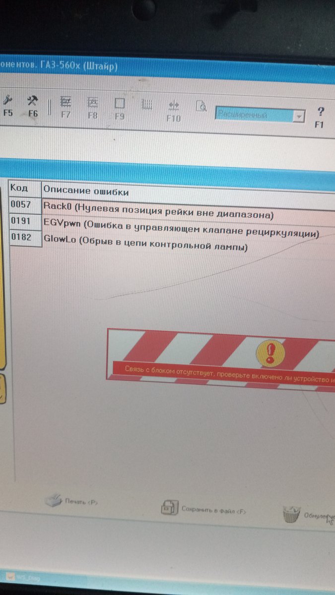

Спасибо,датчик рейки стоит новый Китай может он голову делает выход у него сзади?есть б/у чисто Штайер с выходом с боку как понимаю магнитный новой серии,на днях поставлю что то сегодня дождик моросил,да и город сегодня весь на ушах стоит из за теракта в школе. Это последние скан с компа при диагностике.  Еще странность ошибка 182 обрыв лампы,она работает при замыкании контактов 1и2 показывает диагностику правда так и не научился их считывать.

SA.DIESEL
От датчика рейки вполне может. Быть  сейчас у меня стоит электронный . Так без резистора машина трогается с трудом.
Сергей А.
Ставил эти китайско-турецкие датчики пару раз,думал,что-то с проводкой у меня,то едет,то не едет.Глохла при обгоне несколько раз,чудом везло,что без ДТП.Теперь стоит немецкий RUF контактный,тот,что ставили на заводе.Да,он дороже и проходит тысяч 70,но проблем с ним НЕТ.
