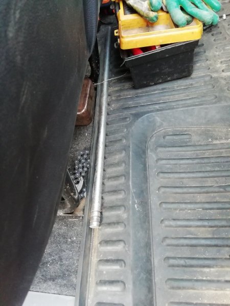

aldar 1 327 Опубликовано Воскресенье в 14:36 (изменено) 5 минут назад, dtrans сказал: при окручивании вверх от земли. это не правильный метод..лучше уж сверху попрыгать)) 5 минут назад, dtrans сказал: Как вы их в торцевой ключ то засовываете. Может всё таки вороток нет ,именно монтажка..я покупал ее вместе с балонником.в железяке на мкаде.выбрал так чтобы монтажка круглой стороной входила в отверстие балонника.трубу с одной стороны расплющил молотком чтобы плоская сторона монтажки в нее могла войти.кстати.балонник попался удачный..не гнется,не мнет гайки,не слетает.с обратной стороны подходит к пробке поддона..удобно.. монтажка чтобы всегда была под рукой ставлю в угол кабины вертикально.сбоку спинки пас сидухи прикрепил колечко из полоски металической.там декоротивная пластиковая накладка сидухи.не помню шурупом или болтом крепится.внизу в углу у меня всегда разные тряпки.вот на них монтажка спокойно без дрезжания находится.. Изменено Воскресенье в 14:38 пользователем aldar Поделиться сообщением Ссылка на сообщение Поделиться на другие сайты

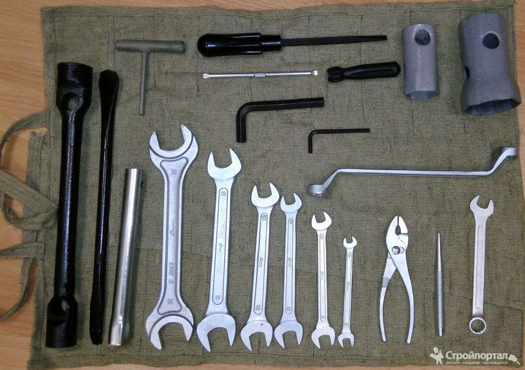

dtrans 1 021 Опубликовано Воскресенье в 15:35 18 минут назад, БРОДЯГА74 сказал: Никогда ничего длиннее простой монтажки в машине не водится, чего изгалятся,.. Вот с этого штатного набора? 1 Поделиться сообщением Ссылка на сообщение Поделиться на другие сайты
БРОДЯГА74 5 375 Опубликовано Воскресенье в 16:17 @dtrans Это шлак, балонник и монтажка камазовские... 2 Поделиться сообщением Ссылка на сообщение Поделиться на другие сайты
aldar 1 327 Опубликовано Воскресенье в 16:27 1 час назад, dtrans сказал: очно, сломать ногу, мордой об кабину или об будку сразу видно,не умеешь ты прыгать на монтажке)).и в дождь и в снег могу это делать ..хотя инструмент может быть скольский.. 1 час назад, БРОДЯГА74 сказал: Никогда ничего длиннее простой монтажки в машине не водится, чего изгалятся,.. труба мало места занимает.в 95% случаях легко откручивается колесная гайка с помощью удлиннителя..очень редко когда нужно ногой тянуть чтобы открутить.. Поделиться сообщением Ссылка на сообщение Поделиться на другие сайты

dtrans 1 021 Опубликовано Воскресенье в 17:55 1 час назад, БРОДЯГА74 сказал: @dtrans Это шлак, балонник и монтажка камазовские... Камазовская монтажная лопатка, под домкрат и ключ длина 600 и 650 мм, в зависимости от производителя. К чему тогда пафос: длиннее не водится? Мой вороток 630 мм. Поделиться сообщением Ссылка на сообщение Поделиться на другие сайты
