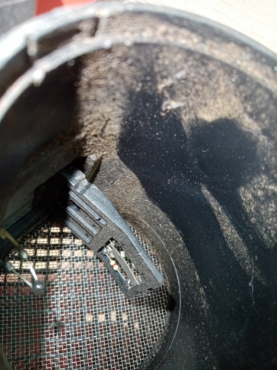

Макс508 0 Опубликовано 11 апреля, 2024 В 19.11.2022 в 08:31, dmp сказал: Это "континенталь" , китайский клон Спасибо, уже купил. Насчёт "сними разъем". Есть такая тема по переходу в аварийный режим, но, может ты не а курсе, не везде это работает, хз почему. У меня если снять клемму двигло колбасит, троит, глохнет и не заводится У меня такие симптомы вчера-сегодня были... Сегодня сдернул фишку с дмрв и машина побежала... Вчера под вечер снял патрубок дмрв>дроссель, пальцем протер нити и на цельных 50 км хватило "ровной" Работы двигателя Поделиться сообщением Ссылка на сообщение Поделиться на другие сайты
