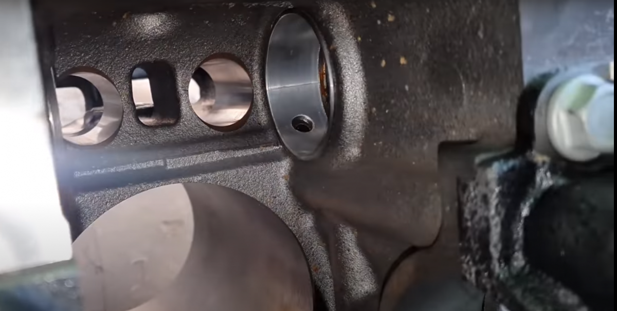

Samarin 160 Опубликовано 6 января, 2023 Интересно на чугунном блоке ,постели распредвала какие ? 1 Поделиться сообщением Ссылка на сообщение Поделиться на другие сайты
газель2005 2 667 Опубликовано 6 января, 2023 @Samarin Ну уж точно не бронзовые. Поделиться сообщением Ссылка на сообщение Поделиться на другие сайты
Маховик1 104 Опубликовано 6 января, 2023 7 часов назад, газель2005 сказал: по причине перегрева? Не, из-за бракоделов! 3 часа назад, ZAN57 сказал: Странно. Пробитие прокладки на 24, 2410, УАЗах это было крайне редко... Мы форсировали в юности 24 по полной программе, ни одного случая пробоя прокладок не было. С таким везением надо было СПОРТЛОТО банкротить! Хотя может их только под грузом пробивает. ГБЦ снимаешь, а где пробой там гильза просажена или на соседнем горшке чутка приподнята. Поделиться сообщением Ссылка на сообщение Поделиться на другие сайты
Маховик1 104 Опубликовано 6 января, 2023 3 часа назад, Samarin сказал: Интересно на чугунном блоке ,постели распредвала какие ? Вкладки стоят. Наверно баббитовые. Поделиться сообщением Ссылка на сообщение Поделиться на другие сайты

ZAN57 3 359 Опубликовано 8 января, 2023 В 06.01.2023 в 17:50, газель2005 сказал: @Samarin Ну уж точно не бронзовые. Это уже шаг вперёд, по сравнению с просто ДЫРКАМИ в блоке под РВ на 4216... Поделиться сообщением Ссылка на сообщение Поделиться на другие сайты
