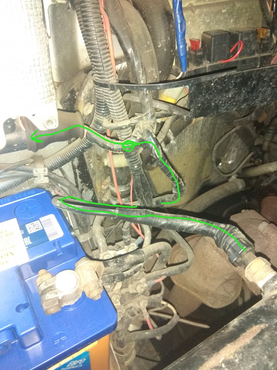

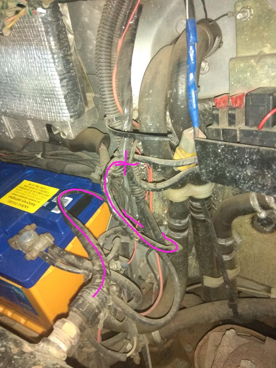

В общем провод от датчика идёт в скрутку, далее на колодку эбу.  Разные ракурсы. место одно и тоже.
Изменено пользователем bio-dizel
дополнил текст.

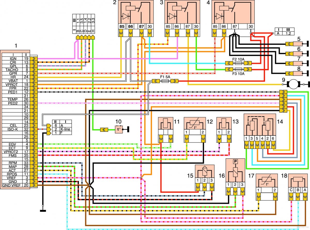

Вот схема.
Полярник
Спасибо! Нашел отрезанный желто-черный провод . Этот датчик видимо командует временем включение свечей (у меня с отключенным датчиком они включаются на 5 сек),  а на что еще он может влиять?
