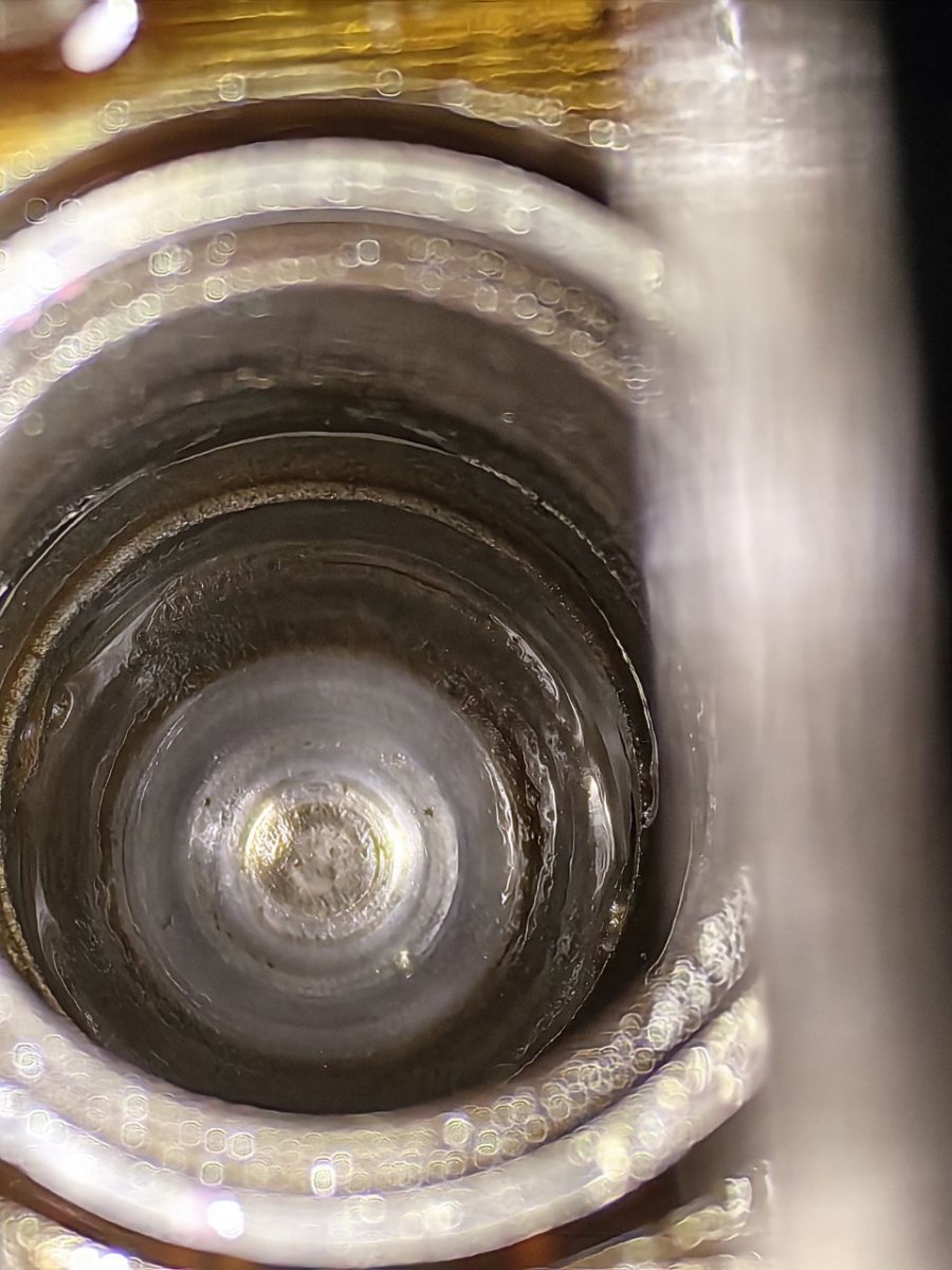

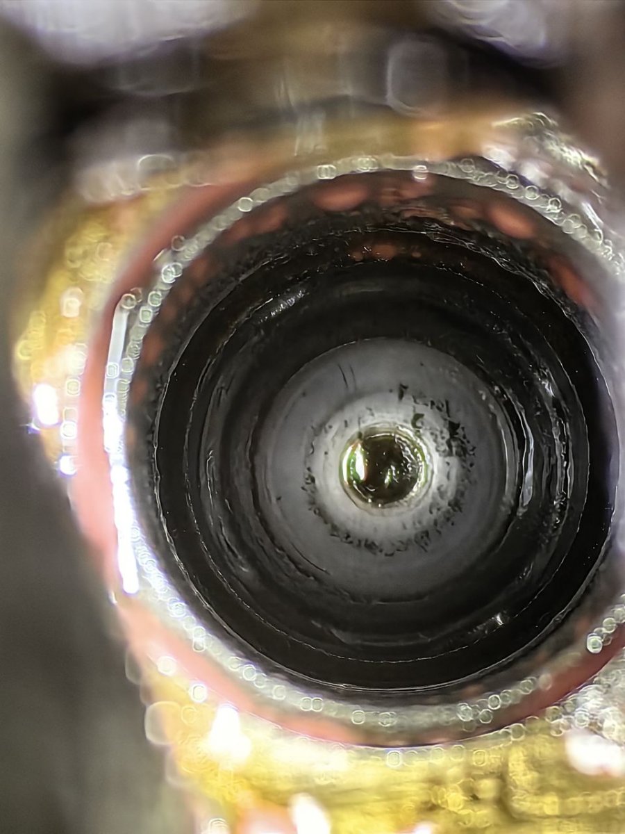

Сверху в стаканчиках трещин невидно
Несколько сфотографировал , завтра каждый отдельно проверю

Тогда еще раз износ по высоте канавок поршней под компрес кольца.
И вот эти вот износы цилиндров в зоне перекладки колец на свет/тень при подсветке телефоном сверху параллельно оси цилиндра и на проведение ногтем.

Внутрь толкатель не смотрел,была там трещина или нет сказать не могу,а вот снаружи,чётко видно

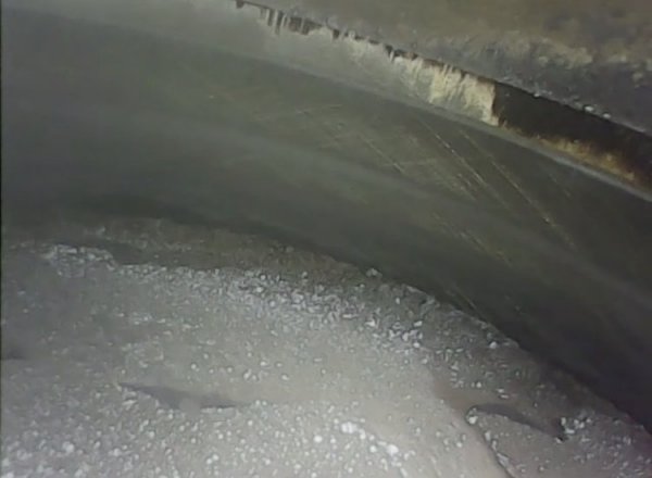

Мотор разобрал . завтра дефектовку проведу .
Стук и на холодную был .
Гбц еще гляну , распредвал выдерну IMG-20250202-WA0181.thumb.jpeg.b811e4fe6af5a58acee23b5cfba74acb.jpeg
Андрюха73rus
Нашёлся стукачек.

@Андрюха73rus Ну судя уже по стертому тефлоновому покрытию на поршне он своё отходил.
Андрюха73rus
Да заменил . 10р поршневая , шатуны по 3 р все завод . распредвал снизу глянул , не крошится все норм .

@Андрюха73rus блок то растачивал?
Андрюха73rus
14 минут назад, Алексей Ф. сказал:
Нет . все норм там , ногтем проверил ))))
