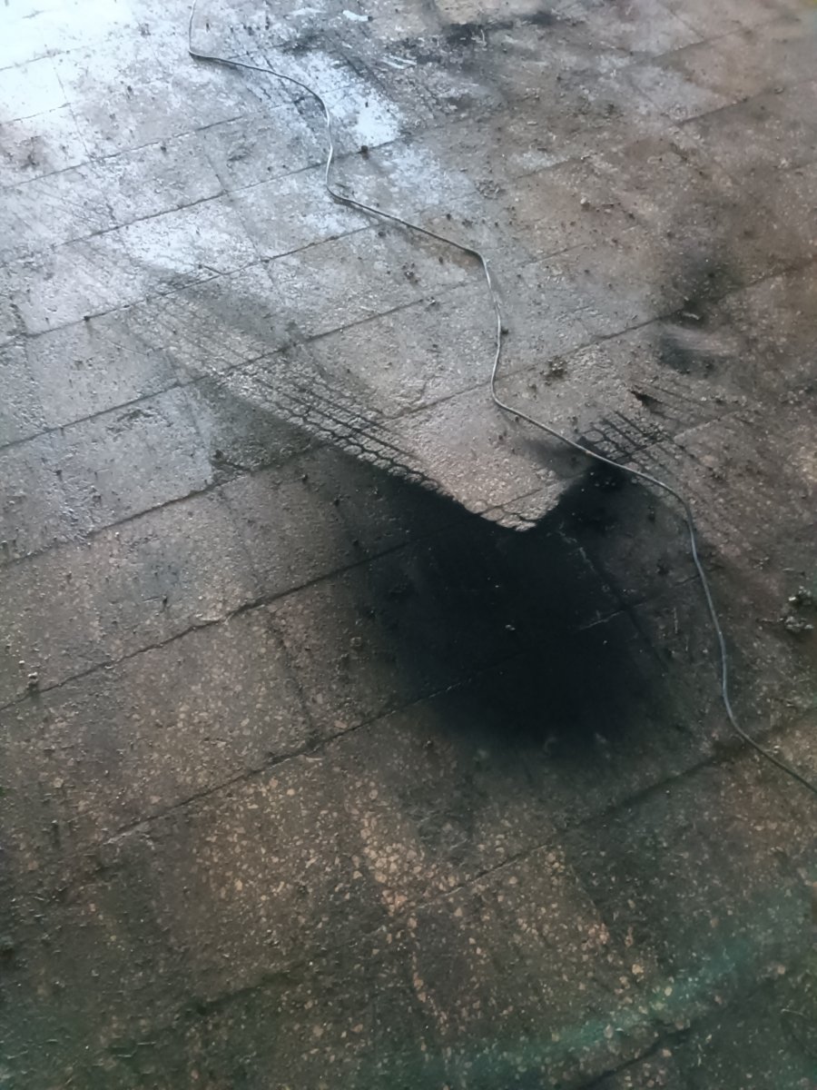

ApTemkA 10 Опубликовано 12 марта, 2023 Приветствую, не знаю куда уже обратиться, объездил многих диагностов, к сути: А/м Валдай, двигатель Cummins 3.8, каждый раз при включении зажигания лотерея, будет нормально работать или нет, начинает слишком дымить чёрным и не развивает выше 2000 оборотов, тяга при этом никакая, чувствуется что сильно троит ближе к 2000 оборотам, по диагностике ошибок нет вообще никаких. Самое интересное что это именно зависит от включения/выключения зажигания, т.е. буквально если с утра завести машину и она будет хорошо работать, то если её не глушить то она так и будет целый день без проблем ездить. Если с утра она не едет, то на протяжении дня на каждом длительном светофоре глушешь её и запускаешь, в какой то момент возможно повезёт и она резко оживает. Катались с несколькими диагностами и подключенным сканматиком, никаких ошибок/отклонений они не видят. Проблема очень плавающая, может за день раз 5 поменять своё состояние, а может неделю подряд либо троить, либо ехать. Последний диагност так же не нашёл причину, предложил просто перепрошить ЭБУ, результата так же не дало, сказал возможно причина в самих ЭБУ. Были заказаны другие, сегодня их получил, на машине егр был отключен и физически и программно, какая прошивка в новых ЭБУ я не знал, поэтому не откручивая старые, я подкинул фишки к новому блоку, включил зажигание, начал моргать жёлтый чек (я не знаю как правильно определить не отшитый егр), я зажигание выключил, включил снова, ошибок никаких уже не было, запустил двигатель и он работал хорошо, спокойно развивал 2600 оборотов и не дымил, я уже обрадовался что проблема решена, снял с крепления старый блок, прикрутил новый, запускаю а он опять работает плохо, дымит и не развивает обороты ;( Подключился через elm327 и программу Cummins fault advisor, в памяти блока (он с разбора) было 14 ошибок, ни одной активной, скриншот сделал, сбросил их, запускаю по новой и он по прежнему троит, ошибок при этом никаких нету, всё по 0. Сколько раз потом не скидывал клеммы и менял между собой блоки, ничего не менялось, ошибок нет, двигатель работает плохо, в какую сторону дальше копать я уже не знаю. Поделиться сообщением Ссылка на сообщение Поделиться на другие сайты

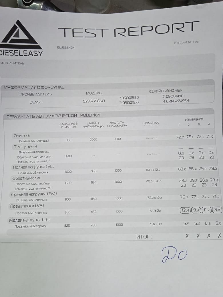

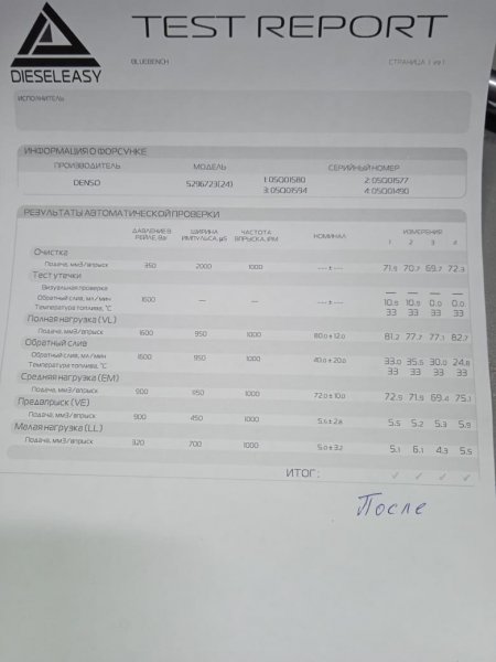

ApTemkA 10 Опубликовано 18 марта, 2023 @nafis.7777 пока что ничем, приезжал очередной диагност, по диагностике всё идеально, но он не развивает более 2к, очень сильно дымит чёрным и на этих оборотах прям звонкий звук стука. Говорит надо проверить форсунки, сняли их, отдал в компанию по ремонту, сказали все 4 переливают, но ремонт не требуется, только регулировка, регулировали. Сейчас их поставили, заменили 2 топливных фильтра, ничего не изменилось. Поделиться сообщением Ссылка на сообщение Поделиться на другие сайты
L2140 1 702 Опубликовано 18 марта, 2023 @ApTemkA распечатки теста форсунок до и после есть? Поделиться сообщением Ссылка на сообщение Поделиться на другие сайты

L2140 1 702 Опубликовано 18 марта, 2023 В 18.03.2023 в 07:59, ApTemkA сказал: нет, такую информацию не запрашивал а нужно было. Бумага за подписью единственное чем можно подтвердить былое и послеремонтное состояние. Иными словами без бумаги платить то не за что. Также напоминаю о кодах настройки форсунок без которых стучать и дымить можно долго в том числе на новых форсунках. Раз Вы мне не ответили о наличии рабочего задания с ЕСМ, диагностического оборудования у Вас нет, диагносты не компетентны, то предлагаю Вам в самостоятельном порядке на удачу снять датчик давления и температуры воздуха во впуске осмотреть его, почистить, поездить, может пробно заменить. Звук по видео мне кажется вообще от привода ГРМ идёт 1 Поделиться сообщением Ссылка на сообщение Поделиться на другие сайты
