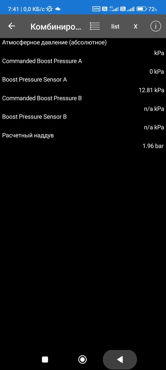

ApTemkA 10 Опубликовано 14 апреля, 2023 Пришли с ремонта форсунки, все трубки/тнвд/рампа просто почищены. Установили, разницы совсем никакой, ничего не поменялось, они говорят что обязательно нужно их прописать в ЭБУ, но последний диагност который был ДО ремонта форсунок - говорит что прошивка стоит "универсальная", мол вписывать их не надо. Кому верить, пока не знаю. 1 Поделиться сообщением Ссылка на сообщение Поделиться на другие сайты
ApTemkA 10 Опубликовано 17 апреля, 2023 (изменено) Возникла новая версия того, что ЭБУ поймала критическую ошибку и ограничивает ДВС, в интернете видел информацию что при ошибках в масляной системе, он ограничивает до 1200 оборотов, при ошибке в топливной до 1800. Теперь во всём городе не могу найти человека с калтермом и инсайтом для диагностики и сброса этого журнала. Уже была мысль купить китайский клон SN2 pro, но далеко не факт что он подружится с этими программами. Официальный дилер говорит что у нас есть эта программа, но диагност через неё не работает.. Изменено 17 апреля, 2023 пользователем ApTemkA Поделиться сообщением Ссылка на сообщение Поделиться на другие сайты
L2140 1 700 Опубликовано 17 апреля, 2023 В 17.04.2023 в 06:10, ApTemkA сказал: Возникла новая версия того, что ЭБУ поймала критическую ошибку и ограничивает ДВС это событие сопровождается горением красного чека и лампы stop и не сопровождается чёрным дымом программные ограничения могут устанавливаться не только из-за критических ошибок(красный чек) но и других (желтый чек). Но во всех случаях должна гореть лампа неисправности и быть коды. тем временем из моего списка отработан только пункт 5 и то не точно. Поделиться сообщением Ссылка на сообщение Поделиться на другие сайты
zhn36 674 Опубликовано 17 апреля, 2023 @ApTemkA я тебе больше скажу китайский см2про и без калтерма и инсайта тебе покажет ошибки и со стороними программами он дружит Поделиться сообщением Ссылка на сообщение Поделиться на другие сайты
ApTemkA 10 Опубликовано 18 апреля, 2023 (изменено) Нашёл всё таки человека с этими программами, ошибок нет, всё идеально. Через удаленный доступ уже человек с Москвы подключался, говорит прошивка вообще стоит под евро 3 бош, в ней даже пункта прописывания форсунок не было. Прошили последней EL80015.12, денег конечно прилично взяли. Форсунки прописать не вышло, так как никто их порядок не знает... Дыма стало в 5 раз меньше, стука нет совсем. Теперь просто не развивает больше 1800 оборотов, нет наддува турбины. Будем теперь саму турбину смотреть, правда не понятно почему он то ехал, то нет. С этой прошивкой теперь через простой elm327 и программой car scanner подключаюсь без проблем, на той прошивке такого не было, только офф. программа cummins могла читать ошибки. Вот это газ в пол сейчас. Изменено 18 апреля, 2023 пользователем ApTemkA Поделиться сообщением Ссылка на сообщение Поделиться на другие сайты
gazelist24rus 459 Опубликовано 18 апреля, 2023 Ну вот. Загадку с кривым софтом (прошивкой) вы разгадали. Сейчас нужно чтоб у вас " Вышло" прописать форсунки ( Не по старым шилдикам на них, а по бумагам которые дадут топливщики). Далее.Я бы прежде чем ковырять турбину обратил внимание на: 1. Датчик давления во впускном коллекторе. 2. На утечки по пути Турбина-Коллектор. 3. Показания датчика Атмосферного давления ( норма от 97 до 101 Кпа) в зависимости от того сколько на нас давит в данный момент атмосфера. 1 Поделиться сообщением Ссылка на сообщение Поделиться на другие сайты
L2140 1 700 Опубликовано 18 апреля, 2023 В 18.04.2023 в 04:07, ApTemkA сказал: правда не понятно почему он то ехал, то нет. В 25.03.2023 в 09:56, L2140 сказал: .не достаточно давление наддува или датчик впускного воздуха его не правильно измеряет. При этом состояние ДВС может меняться при работе, например, из-за периодически подклинивающего клапана или вала ТКР. В 18.04.2023 в 04:07, ApTemkA сказал: Вот это газ в пол сейчас. очень мало давление во впуске или не правильно измерено. Поделиться сообщением Ссылка на сообщение Поделиться на другие сайты
ApTemkA 10 Опубликовано 18 апреля, 2023 @gazelist24rus датчик во впускном коллекторе новый, всю магистраль сегодня проверили, снимали интеркуллер, сняли флажок с турбины, при ручной его регулировке ничего не меняется, максимум 1800 оборотов и совсем ничего не меняется. Решили снимать турбину, завтра будет снятие. Поделиться сообщением Ссылка на сообщение Поделиться на другие сайты
ApTemkA 10 Опубликовано 19 апреля, 2023 Ну что же, тему я думаю можно закрывать, причина найдена и вряд-ли у кого то будет такая же причина... У меня просто нет слов, инородный предмет в выпуске, последний раз туда залезал оф. диллер лет наверно 6 назад когда удалял сажевый, а проблема вылезла только относительно недавно. video-21c9047d5282cc562fbd9c5c539313f0-V.mp4 3 Поделиться сообщением Ссылка на сообщение Поделиться на другие сайты
