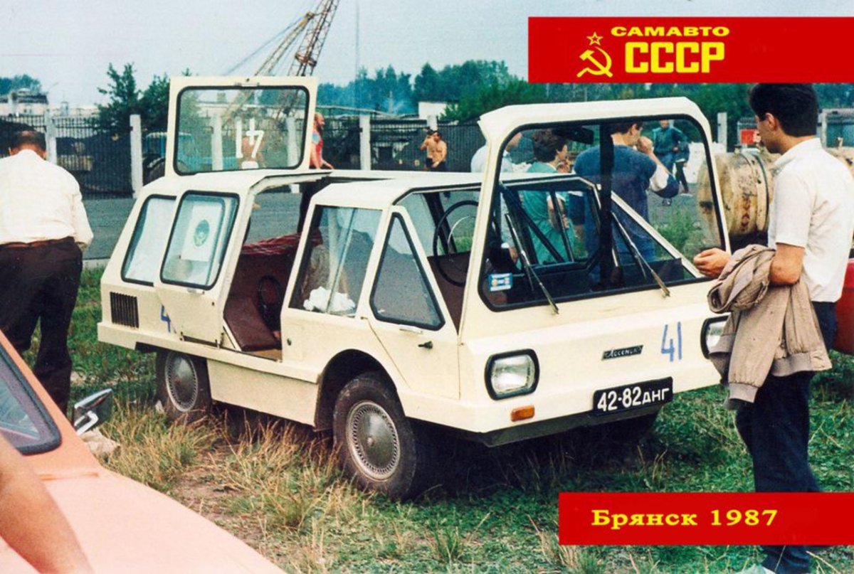

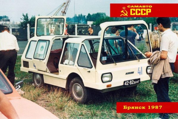

gbo 1 Опубликовано 21 марта, 2023 (изменено) 6 часов назад, соболевич сказал: Передача такая была - "Твори, выдумывай, пробуй!!!" Это вы можете Изменено 21 марта, 2023 пользователем gbo Поделиться сообщением Ссылка на сообщение Поделиться на другие сайты
соболевич 1 830 Опубликовано 21 марта, 2023 4 минуты назад, gbo сказал: Я помню, недавно пост нашел на эту тему, там много интересных самоделок было. Поделиться сообщением Ссылка на сообщение Поделиться на другие сайты
