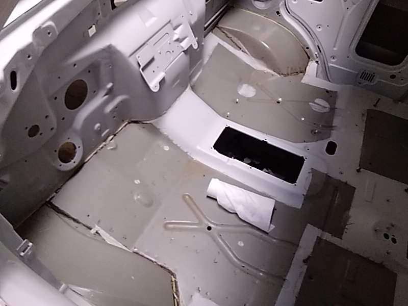

БРОДЯГА74 5 389 Опубликовано 4 ноября, 2023 Начал вроде потихоньку заниматся кабиной, отодрал заводскую виброизоляцию, обезжирил все... Возник вопрос даже не знаю к кому, ко всем...чем сейчас закрасить, обработать..и т.д...вот это, перед нанесением нормальной виброизоляции? Буду клеить ШумоФ.. В 25.09.2023 в 14:47, Gазелеvod сказал: Господа, а дайте контакты луидора с кем общаться по поводу кабины Луидор Евгений +7 915 951-49-11 Общался вот с этим господином...нормальный , общительный! Это в Нижнем! 2 Поделиться сообщением Ссылка на сообщение Поделиться на другие сайты
Alex030569 6 408 Опубликовано 4 ноября, 2023 1 час назад, БРОДЯГА74 сказал: чем сейчас закрасить, обработать Там же грунт уже есть.Наклей вибро изоляцию,потом шумо изоляцию.Потом антикор. Поделиться сообщением Ссылка на сообщение Поделиться на другие сайты
L2140 1 680 Опубликовано 4 ноября, 2023 2 часа назад, БРОДЯГА74 сказал: Возник вопрос даже не знаю к кому, ко всем...чем сейчас закрасить, обработать..и т.д...вот это, перед нанесением нормальной виброизоляции? Буду клеить ШумоФ.. на фото катафорезный (первичный) грунт. Соответственно, для выравнивания антикоррозионной защиты процесс окраски нужно завершить: вторичный грунт, эмаль. 2 Поделиться сообщением Ссылка на сообщение Поделиться на другие сайты
БРОДЯГА74 5 389 Опубликовано 4 ноября, 2023 7 минут назад, L2140 сказал: вторичный грунт, Про вот этот момент можно подробней, как его имя? Поделиться сообщением Ссылка на сообщение Поделиться на другие сайты
zhn36 665 Опубликовано 4 ноября, 2023 14 минут назад, БРОДЯГА74 сказал: Про вот этот момент можно подробней, как его имя? Андрей зайди в магазин автокрасок они тебя проконсультируют Поделиться сообщением Ссылка на сообщение Поделиться на другие сайты
БРОДЯГА74 5 389 Опубликовано 4 ноября, 2023 5 минут назад, zhn36 сказал: Андрей зайди в магазин автокрасок они тебя проконсультируют Понял, задал глупый вопрос...))) Зайду конечно , спасибо.! Ничего в этом не понимаю... Поделиться сообщением Ссылка на сообщение Поделиться на другие сайты
zhn36 665 Опубликовано 4 ноября, 2023 Только что, БРОДЯГА74 сказал: Понял, задал глупый вопрос...))) Зайду конечно , спасибо.! Ничего в этом не понимаю... не глупый вопрос но супер маляров здесь наврятли есть, любители точно есть сейчас набегут Поделиться сообщением Ссылка на сообщение Поделиться на другие сайты
Crady 8 608 Опубликовано 4 ноября, 2023 Только что, БРОДЯГА74 сказал: Ничего в этом не понимаю... из доступного по цене,новойл,любой эпоксидный грунт наполнитель 2к,покрыть,высушить,шлифануть,поверху акриловый грунт,покрыть,высушить,шлифануть,опять так же...до получения желаемого результата.потом красить. делоф то...ни о чём хочешь качество?ну тогда вот тебе на всю кабину грунт,как раз литра 3 надо будет https://filinn-autoemaly.ru/catalog/carenamels/primers/2321/ эт по ходу со старых запасов ещё,так рупии 3 ещё добавь к ценнику. ну пистолет,компрессор надеюсь есть? Поделиться сообщением Ссылка на сообщение Поделиться на другие сайты
БРОДЯГА74 5 389 Опубликовано 4 ноября, 2023 @Crady Олег, ты по моему вопрос не читал, или не так понял..)) Мне не нужно кабину красить, вообще, она новая, заводом покрашена! Поделиться сообщением Ссылка на сообщение Поделиться на другие сайты
B.V.A 4 544 Опубликовано 4 ноября, 2023 13 минут назад, zhn36 сказал: не глупый вопрос но супер маляров здесь наврятли есть, любители точно есть сейчас набегут Как бывший кузовщик расскажу тебе, чтоб ты знал.. если металл был с ржой или покрашен не по технологии.. то есть под слоем есть пустоты с о² то туда будет попадать н²о.. И тебе нЕ какой грунт или краска, лак.. нЕ по мо жет.. Точнее вылезет всё это, но чуть позже .. Но, панацея от этого есть.. 1 Поделиться сообщением Ссылка на сообщение Поделиться на другие сайты
Crady 8 608 Опубликовано 4 ноября, 2023 @БРОДЯГА74 если тебе пол,то вместо шумки просто залей толстым слоем мастики резинобитумной,а сверху полиэтилен толстый. не,ну если есть желание полить грунтом и сверху шумку,то возьми тогда простейшую вику 2К,.но наличие пистолета и компрессора это не отменяет.а если ты сплошняком собрался шумку катать,то вообще забей на то чем там грунтовано,просушить,и на горячую раскатывать проклеивая швы алюминиевым скотчем. Поделиться сообщением Ссылка на сообщение Поделиться на другие сайты
zhn36 665 Опубликовано 4 ноября, 2023 1 минуту назад, B.V.A сказал: Как бывший кузовщик расскажу тебе, чтоб ты знал.. если металл был с ржой или покрашен не по технологии.. то есть под слоем есть пустоты с о² то туда будет попадать н²о.. И тебе нЕ какой грунт или краска, лак.. нЕ по мо жет.. Точнее вылезет всё это, но чуть позже .. Но, панацея от этого есть.. вот эксперты подтянулись 2 Поделиться сообщением Ссылка на сообщение Поделиться на другие сайты
БРОДЯГА74 5 389 Опубликовано 4 ноября, 2023 (изменено) 13 минут назад, Crady сказал: @БРОДЯГА74 если тебе пол,то вместо шумки просто залей толстым слоем мастики резинобитумной,а сверху полиэтилен толстый. не,ну если есть желание полить грунтом и сверху шумку,то возьми тогда простейшую вику 2К,.но наличие пистолета и компрессора это не отменяет.а если ты сплошняком собрался шумку катать,то вообще забей на то чем там грунтовано,просушить,и на горячую раскатывать проклеивая швы алюминиевым скотчем. Прочитал вопрос...)) Тебя прям из крайности в крайность, то деньгами заклеить, то дерьмом замазать... @B.V.A Нет там пока ржавчины, вообще.нету..просто убрал заводскую вибру.)))) Мне нужно чтобы её и при эксплуатации как можно дольше небыло! Изменено 4 ноября, 2023 пользователем БРОДЯГА74 Поделиться сообщением Ссылка на сообщение Поделиться на другие сайты
aldar 1 343 Опубликовано 4 ноября, 2023 17 минут назад, B.V.A сказал: Но, панацея от этого есть.. утки...) 12 минут назад, БРОДЯГА74 сказал: то дерьмом замазать зачем же так)..можно отработкой раз в год обливать и забыть о рже..если чо я не моляр,я антикорщик) Поделиться сообщением Ссылка на сообщение Поделиться на другие сайты
Crady 8 608 Опубликовано 4 ноября, 2023 6 минут назад, БРОДЯГА74 сказал: Тебя прям из крайности в крайность, как тебе уже отметили выше,если она УЖЕ крашена,то тебе УЖЕ всё равно чем её мазать,так кроме того кто её красил,и готовил к покраске,НИКТО не скажет как выполнено основное действие -ПОДГОТОВКА к покраске.даже перед нанесением того же кислотника на ГОЛЫЙ грунт.так что.так что если у тебя УЖЕ краска везде лежит,можешь голову не забивать,хоть дорогим,хоть дешовым пользоваться,если косяк ПОД краской при ПОДГОТОВКЕ,то никакой разницы уже НЕТ. так что уже не забивай себе голову.твоя задача максимально непроницаемый слой на полу создать,вот теперь над этим и думай. Поделиться сообщением Ссылка на сообщение Поделиться на другие сайты
