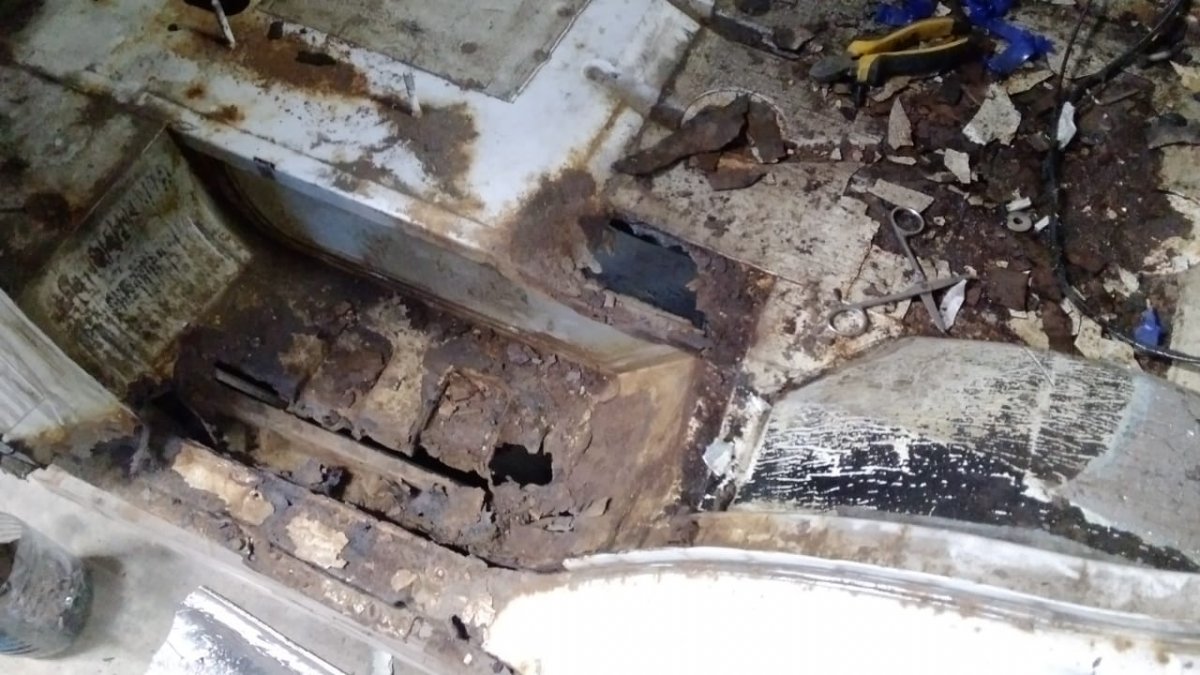

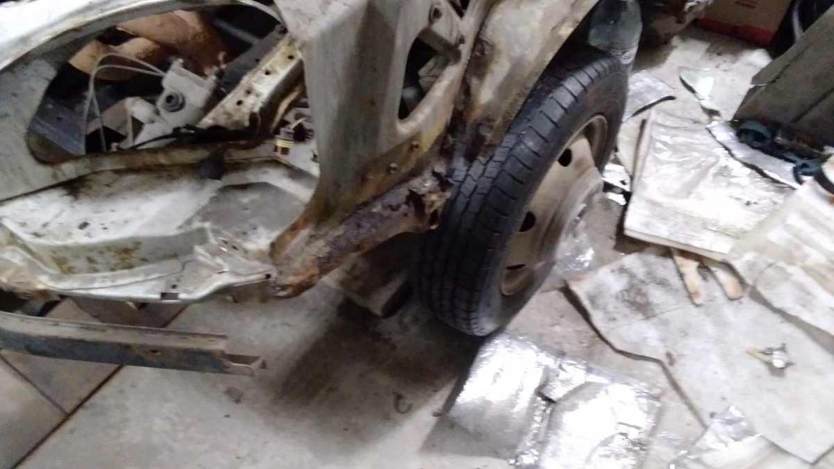

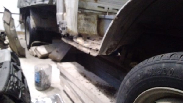

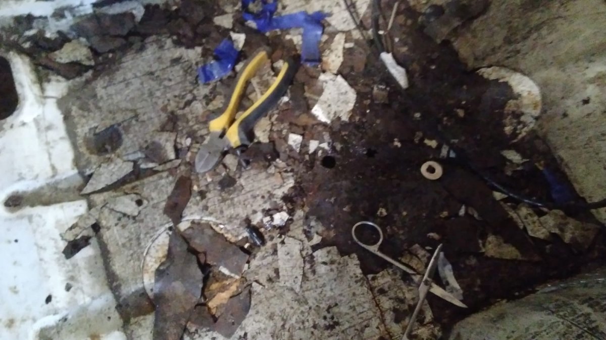

БРОДЯГА74 5 394 Опубликовано 7 января, 2024 Разобрал ! Фото для тех кто предлагал восстнавливать, когда-то, нечего там варить, Пол сгнил в основном под виброй заводской, она чистый битум наклееный на голое железо, битум трескается туда попадает вода со всеми вытекающими! Крыша сгнила в закрытой полости над лобовым, и потолок ржавый, это от конденсата...который по потолку стекает в эту закрытую полость, Кстати очень мало мест где гнить начало снаружи, практически все сгнило именно изнутри. 2 1 Поделиться сообщением Ссылка на сообщение Поделиться на другие сайты
RUSlan174 24 Опубликовано 7 января, 2024 @БРОДЯГА74 Во, у меня так было когда после ДТП вскрыли! Переварили на ремвставки и снова все сгнило Поделиться сообщением Ссылка на сообщение Поделиться на другие сайты
