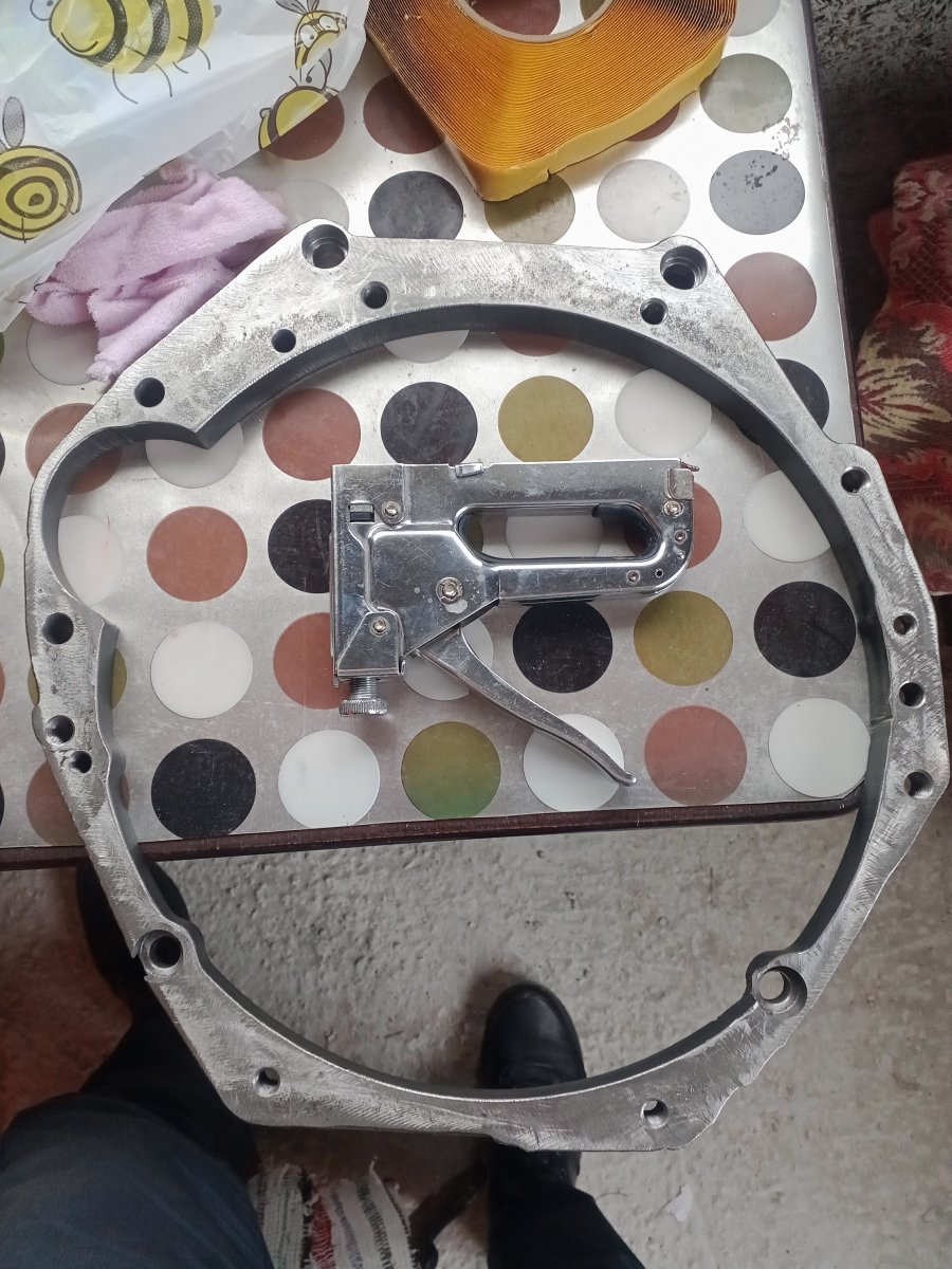

Таракан
Переходная плита крайслер 2.4 АКПП Айсин a340e.

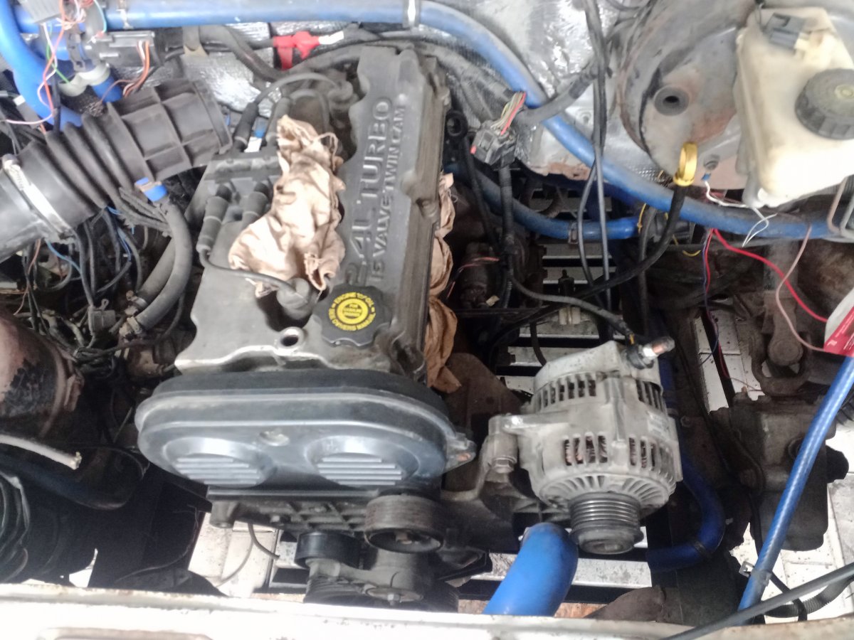

Мотор на месте. Пока с газелевской КПП. Штатную турбину снял, т.к. не помещается возле аккумулятора, буду ставить с камминза.
Коллектор выхлопной будет оригинальный.

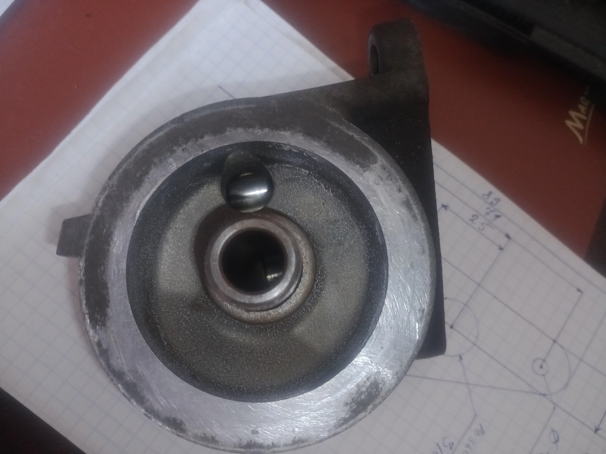

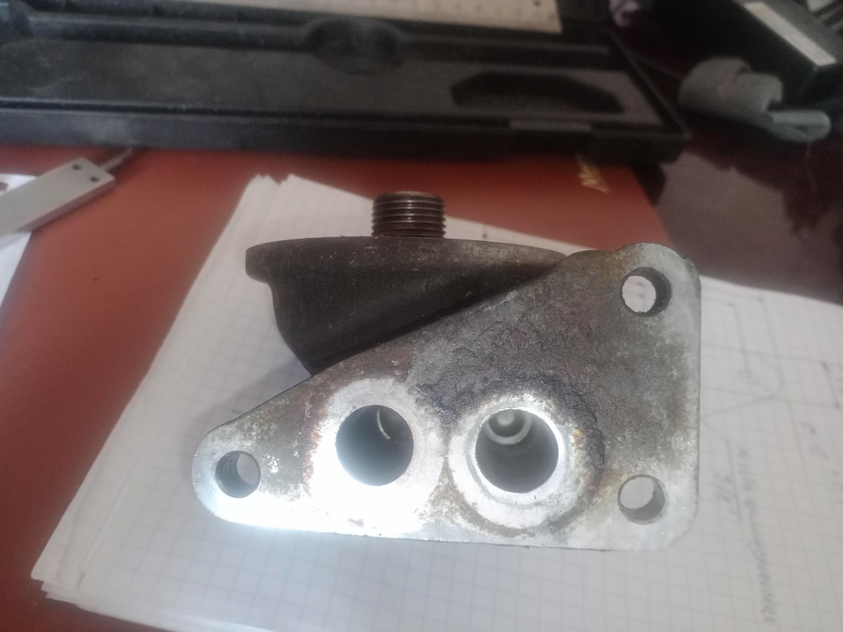

Таракан

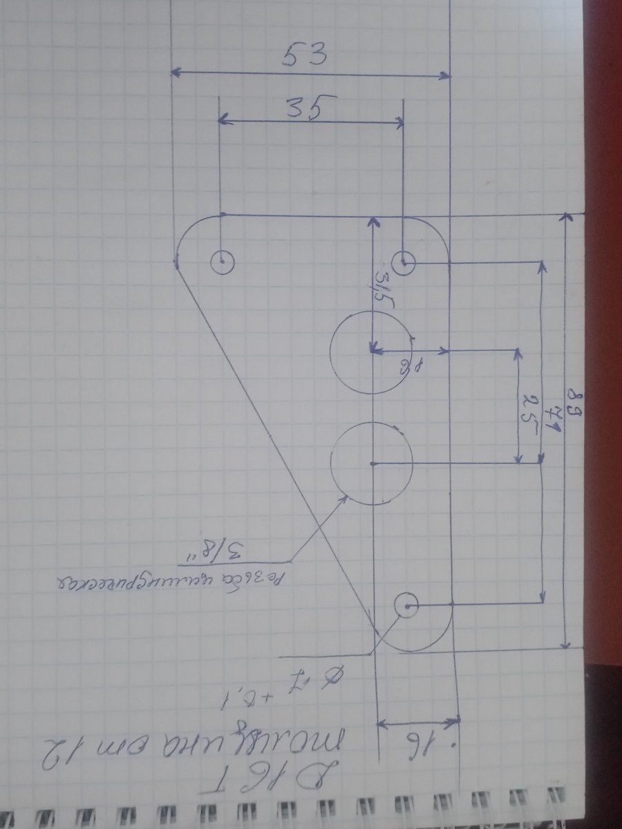

Чертеж фланца выноса масляного фильтра на РВД.

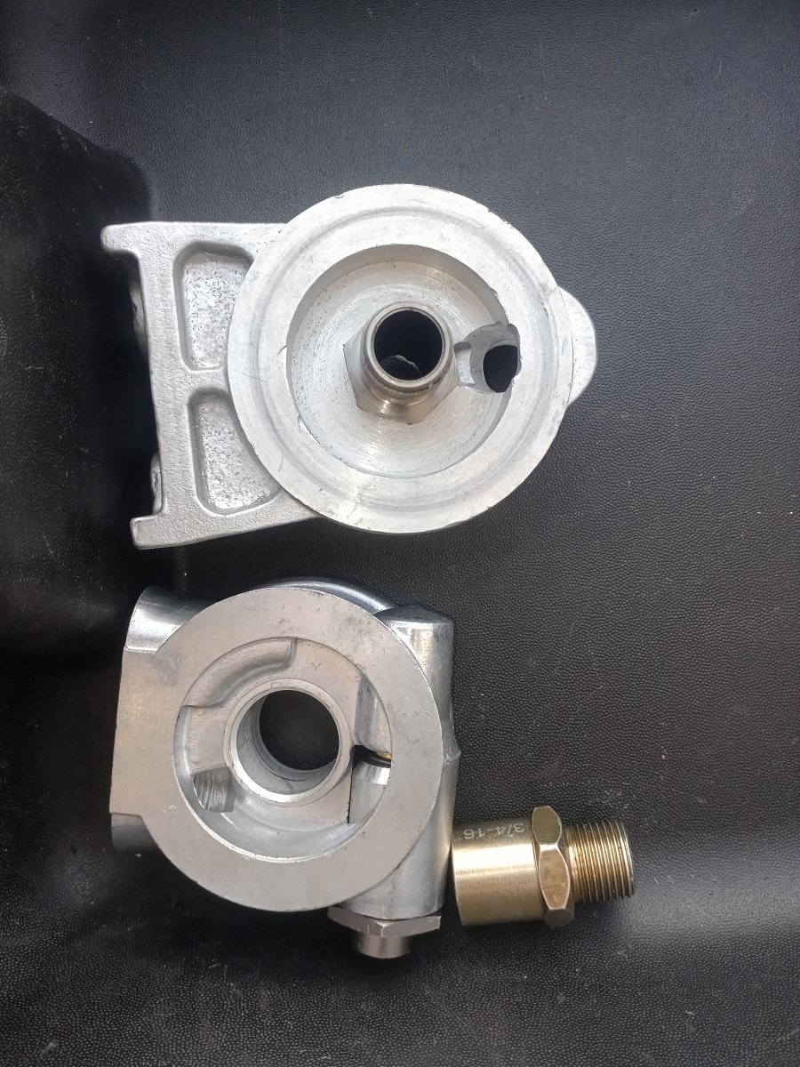

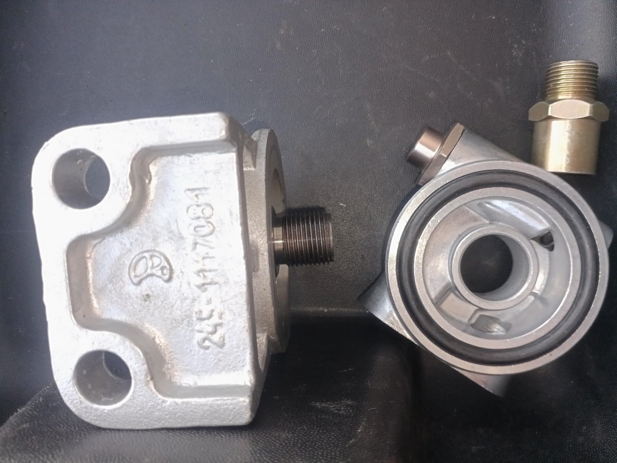

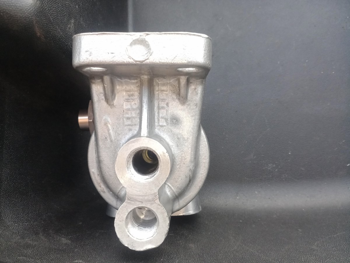

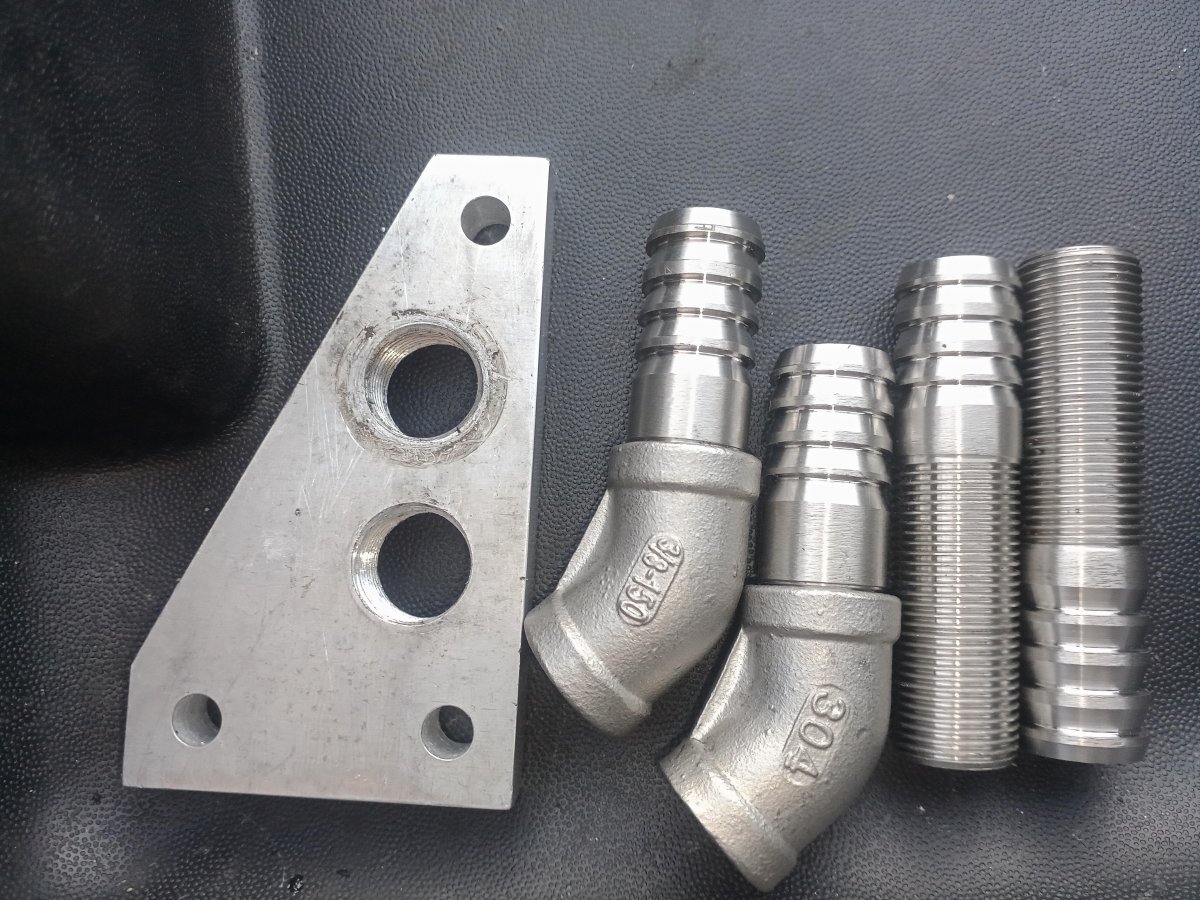

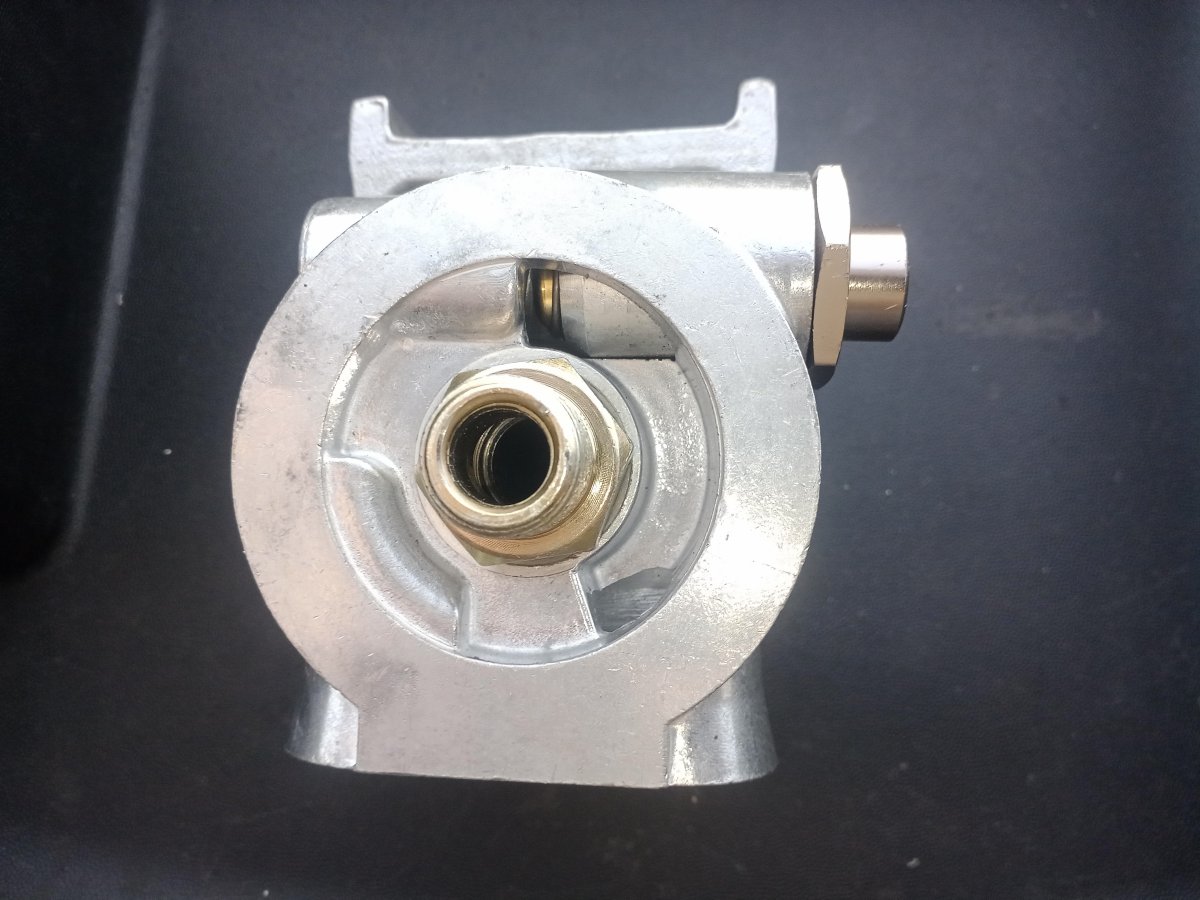

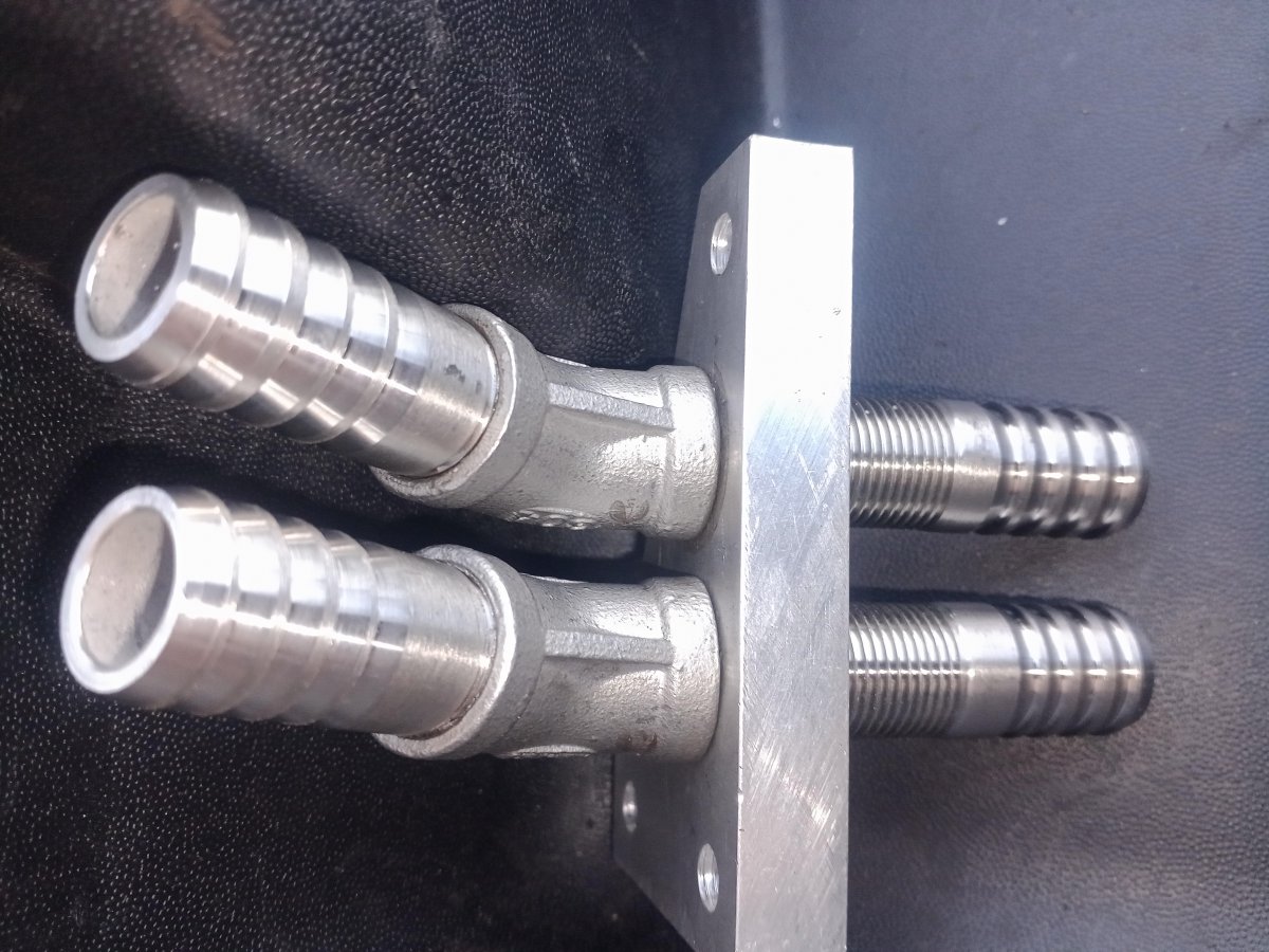

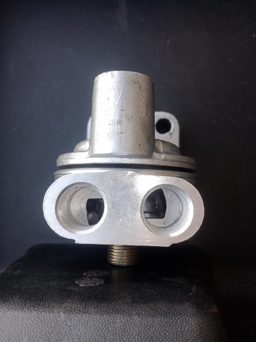

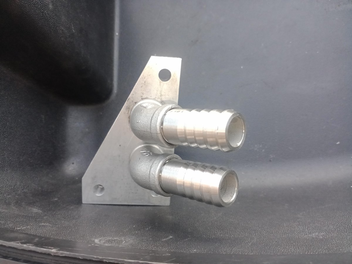

Таракан
Вынос масляного фильтра крайслер 2.4 турбо с проставкой для полнопоточного (без потери давления) масляного радиатора готов. Осталось собрать на неразъемный фиксатор с уплотнениями и установить на автомобиль. Рекомендую полнопоточную проставку для жарких и нагруженных регионов. По мере нагрева масла, открывается термостат, и масло после фильтра идёт в радиатор и обратно в систему под давлением, а не просто сливается в поддон.
