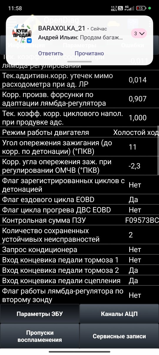

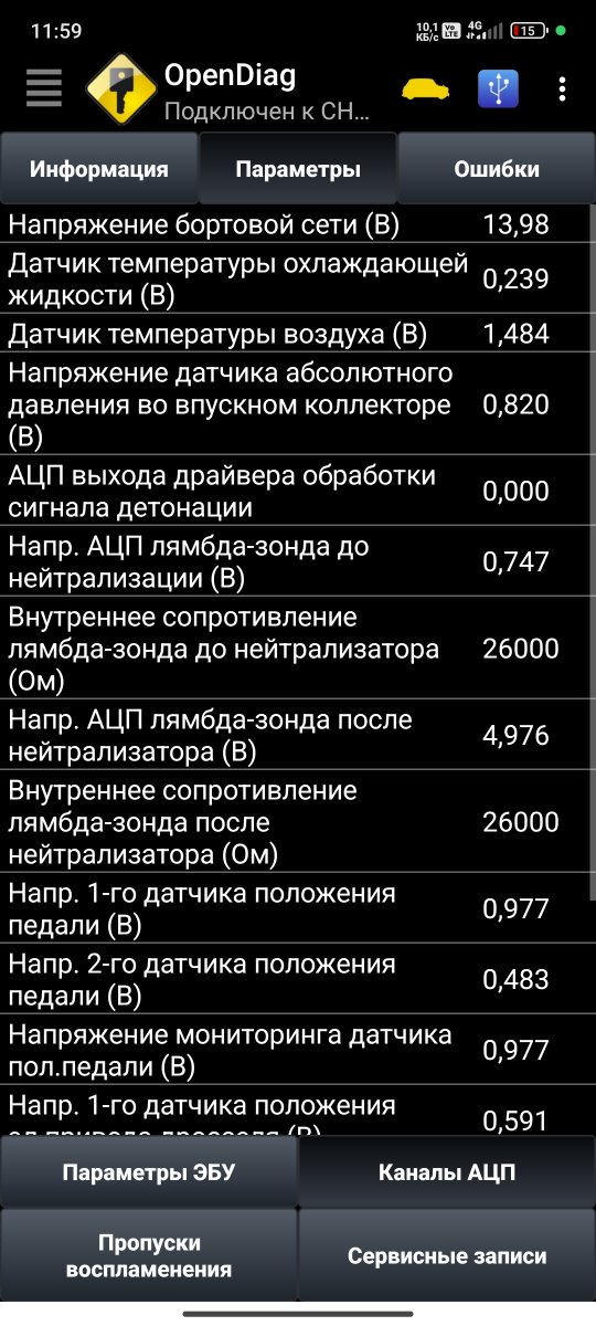

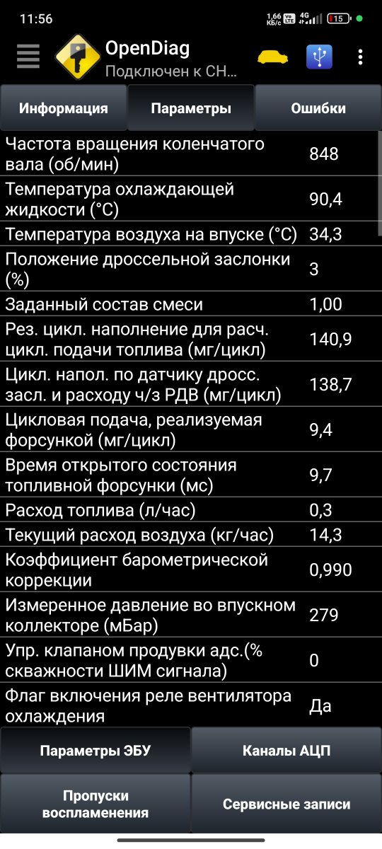

Айметов 0 Опубликовано 4 апреля, 2024 52 минуты назад, L2140 сказал: А какие подробности ещё отложили на потом? Параметры датчика давления во впуске смотрите. Время впрыска. Параметры первой лямбды. всё в момент проявления неисправности Вот что показывает на холостых Поделиться сообщением Ссылка на сообщение Поделиться на другие сайты
L2140 1 726 Опубликовано 4 апреля, 2024 31 минуту назад, Айметов сказал: Вот что показывает на холостых Но на холостых якобы нет проблем. Высокое время впрыска вижу. Какое всё-таки давление бензина в цифрах? Поделиться сообщением Ссылка на сообщение Поделиться на другие сайты
Айметов 0 Опубликовано 4 апреля, 2024 3 минуты назад, L2140 сказал: Но на холостых якобы нет проблем. Высокое время впрыска вижу. Какое всё-таки давление бензина в цифрах? 3 кгс/см2 @L2140 А напряжение на ДАД меньше 1В это норма? Поделиться сообщением Ссылка на сообщение Поделиться на другие сайты
L2140 1 726 Опубликовано 4 апреля, 2024 @Айметов давление бензина должно быть не менее 4 атмосфер. Эбу пытается длительным впрыском компенсировать малый расход через форсунки из-за низкого давления. Приводите давление бензина в норму. Проверьте положение концевиков педалей тормоза и сцепления через эбу. Я по Вашим скринам подозреваю, что эбу думает что они нажаты, хотя может это имеется ввиду питание датчиков. Мне просто не удобна такая форма представления данных дмагностики. По нормам напряжения дад не подскажу. Давление во впуске для хх он вроде видит нормальное. После вышеперечисленных действий и успешного тестового пробега на бензе можно будет заняться газом, если вопросы будут Поделиться сообщением Ссылка на сообщение Поделиться на другие сайты
