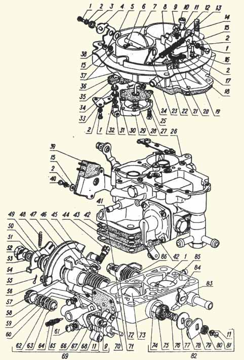

Газелист41 0 Опубликовано 8 февраля, 2010 (изменено) Еще заметил что машина не реагирует на подсос при заводке на холодную приходится держать газ а вынимая подсос машина пытается глохнуть,трос подсос смотрел заслонку он перекрывает,А где находится этот датчик детонации??? Изменено 8 февраля, 2010 пользователем Газелист41 Поделиться сообщением Ссылка на сообщение Поделиться на другие сайты
Бендер 2 Опубликовано 8 февраля, 2010 Цитата Еще заметил что машина не реагирует на подсос при заводке на холодную приходится держать газ а вынимая подсос машина пытается глохнуть,трос подсос смотрел заслонку он перекрываетНу с этого и надо было начинать, первым делом, первым делом, карбюратор! ну а датчики? А датчики потом! :D Поделиться сообщением Ссылка на сообщение Поделиться на другие сайты
алекс-юстас 6 Опубликовано 8 февраля, 2010 Газелист41 сказал: Еще заметил что машина не реагирует на подсос при заводке на холодную приходится держать газ а вынимая подсос машина пытается глохнуть,трос подсос смотрел заслонку он перекрывает,А где находится этот датчик детонации???Ну тогда тебе точно к карбюраторщику, или умную книжку в зубы и вперед! Датчик детонации находится под впускным коллектором, ближе к задней части блока, кругленький такой, к нему еще проводочки с фишкой идут-не ошибешься. Поделиться сообщением Ссылка на сообщение Поделиться на другие сайты
crezi78alifant 2 Опубликовано 8 февраля, 2010 Газелист41 сказал: Еще заметил что машина не реагирует на подсос при заводке на холодную приходится держать газ а вынимая подсос машина пытается глохнуть,трос подсос смотрел заслонку он перекрывает,А где находится этот датчик детонации???проблему можешь решить и сам ! Винт дросельных заслонок управляющейся подсосом повернулся на 90 градусов , верни его на место и законтри :P Поделиться сообщением Ссылка на сообщение Поделиться на другие сайты
Газелист41 0 Опубликовано 8 февраля, 2010 crezi78alifant сказал: проблему можешь решить и сам ! Винт дросельных заслонок управляющейся подсосом повернулся на 90 градусов , верни его на место и законтри :P Можно подробнее???Че за винт??видел два винта походу один качество др количество?? Поделиться сообщением Ссылка на сообщение Поделиться на другие сайты
