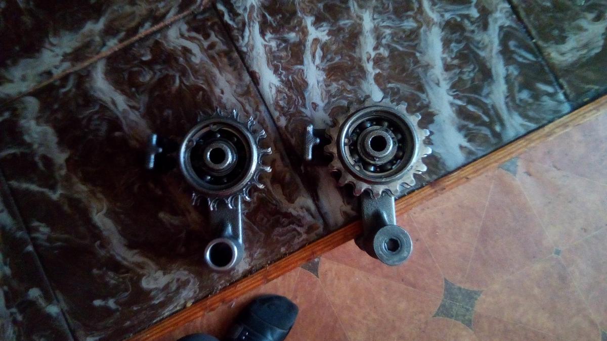

и все размолотило там и цепь рванула(( поменял на БОН
Разочаровался я в "рычагах натяжного устройства" от прогресса, сама звезда из сыромятины сделана, у брата башмаки и то лучше ходят (Max ресурс). Гидронатяжители так же фуфло, лучше "Ракеты" и Исая ничего нет. (Может и Богатырь ничего, но он не гидро)
Чтобы не быть голословным вот фото - пробег звезды 25т.км, справа новая.
Изменено пользователем SETRIX1985

  В 09.11.2017 в 13:54, SETRIX1985 сказал:
Может из за износа упорных пластмассовых полуколец распредвалы гуляли? И цепь звездочки рычагов  и сточила ? Ну и сыромятина конечно :wacko:
Татарин
Что-то не то.Звезда не должна так истаскаться.Нагрузку она ни какую не передаёт.Одно слово "Паразитка".А тут выбивало как буд-то подшипник подклинивал.
Сам тоже не любитель звёзд в натяжителях. Башмак понадёжнее и предсказуимее.
ВадимВ
  SETRIX1985 сказал:
Интересно, где покупал? У "Прогресса" на сайте или где-то в магазине?
Вовик
Я три комплекта прогрессовских покупал со звездами и во всех был другой рычаг,сварной.Этот литой похож на подделку.
