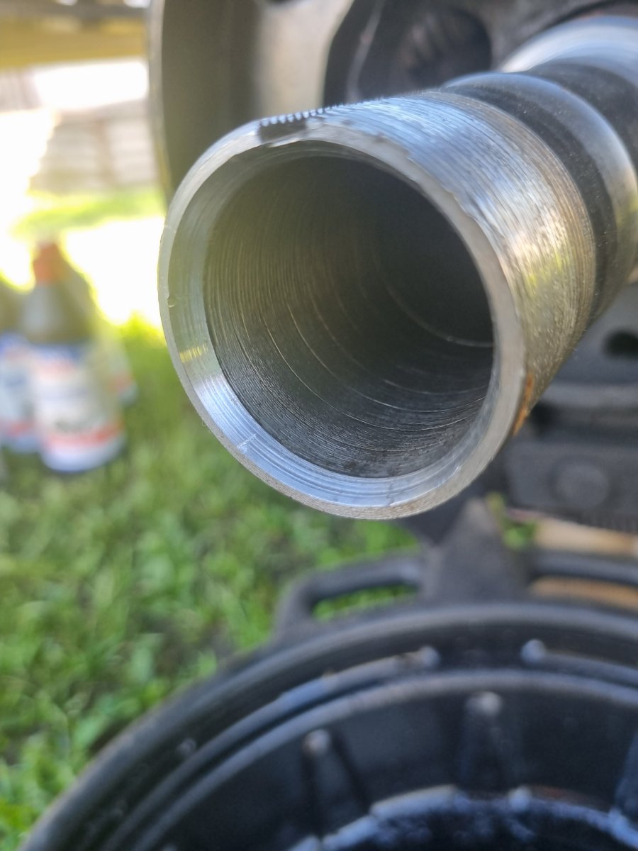

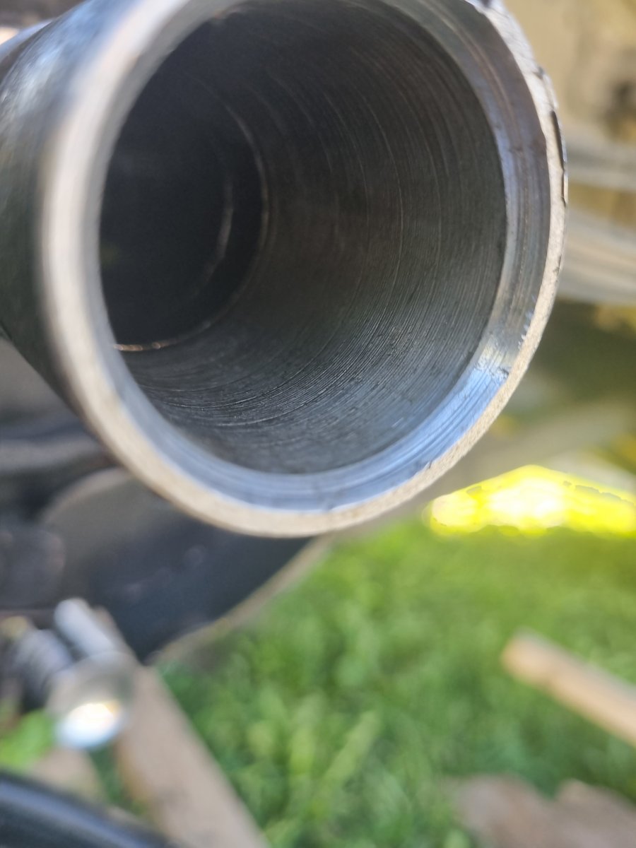

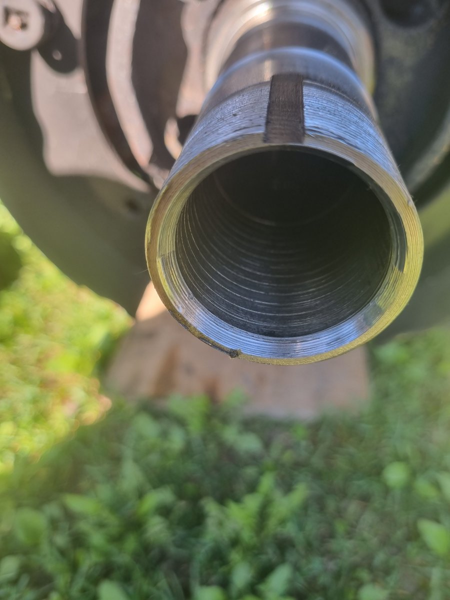

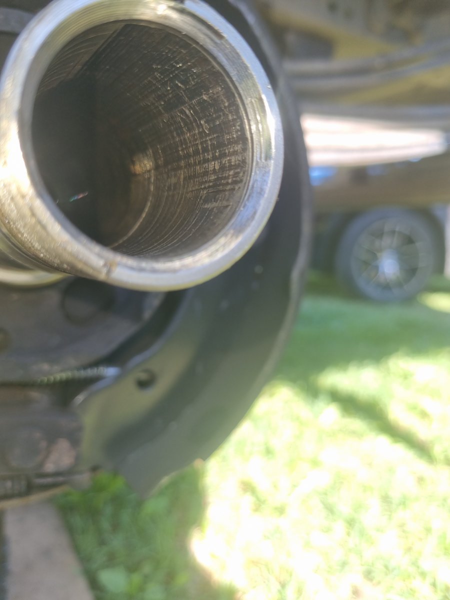

Samedy 0 Опубликовано 1 мая, 2024 @Татарин левая: Правая: В 01.05.2024 в 06:38, Alex030569 сказал: @Samedy Я бы аккуратнее относился к советам.Нам то что,как говориться пиз...ть,не мешки ворочать.А кошелек то твой) Само собой ))) но хуже уже не будет ))) Поделиться сообщением Ссылка на сообщение Поделиться на другие сайты
Илюх 131 Опубликовано 1 мая, 2024 И что в этих фотках не так? Что надо увидеть? 2 Поделиться сообщением Ссылка на сообщение Поделиться на другие сайты
Samedy 0 Опубликовано 1 мая, 2024 В 01.05.2024 в 07:41, Илюх сказал: И что в этих фотках не так? Что надо увидеть? Это такая заводская проточка или из-за подшипников так стерло? Поделиться сообщением Ссылка на сообщение Поделиться на другие сайты
Alex030569 6 467 Опубликовано 1 мая, 2024 В 01.05.2024 в 08:33, Samedy сказал: Это такая заводская проточка или из-за подшипников так стерло? Посадочные места не видно же на фото. Может ты спрашиваешь про внутреннюю канавку спиралевидную? Поделиться сообщением Ссылка на сообщение Поделиться на другие сайты
Samedy 0 Опубликовано 1 мая, 2024 В 01.05.2024 в 09:36, Alex030569 сказал: Посадочные места не видно же на фото. Может ты спрашиваешь про внутреннюю канавку спиралевидную? Про внутреннею. Половина спирплевидная. А часть стерта. Скорее всего фигня, но внимание уже на все подряд обращаю. Поделиться сообщением Ссылка на сообщение Поделиться на другие сайты
Татарин 7 258 Опубликовано 1 мая, 2024 В 01.05.2024 в 09:55, Samedy сказал: Про внутреннею. Половина спирплевидная. А часть стерта. Скорее всего фигня, но внимание уже на все подряд обращаю. Это расточной резец выводили из детали. 1 Поделиться сообщением Ссылка на сообщение Поделиться на другие сайты

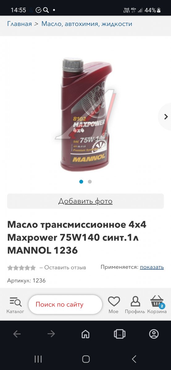

Samedy 0 Опубликовано 2 мая, 2024 (изменено) Подскажите по поводу вот такого масла в редуктор. В сервисе посоветовали: И сколько лить? По мануалу или больше? Изменено 2 мая, 2024 пользователем Samedy Поделиться сообщением Ссылка на сообщение Поделиться на другие сайты

Slavyan 964 Опубликовано 2 мая, 2024 @Samedy у меня чулок гнутый был, так между концами полуосей сантиметра 4 расстояние было. При этом полуоси не ломало и вибрации ни какой не было. Ослаблялись болты полуоси, ну и выработка зубьев полуоси повышенная и в шестерне сателитов. Износ резины ровный был, у внутренних баллонов внутренняя часть активней убывала. Резину хотя бы вестлайк поставь Масло можно обычное Лукойл минералку или Газпромнефть. Особой разницы не будет, заливай по пробку (Где-то 2.5 литра), больше не нужно 1 Поделиться сообщением Ссылка на сообщение Поделиться на другие сайты
