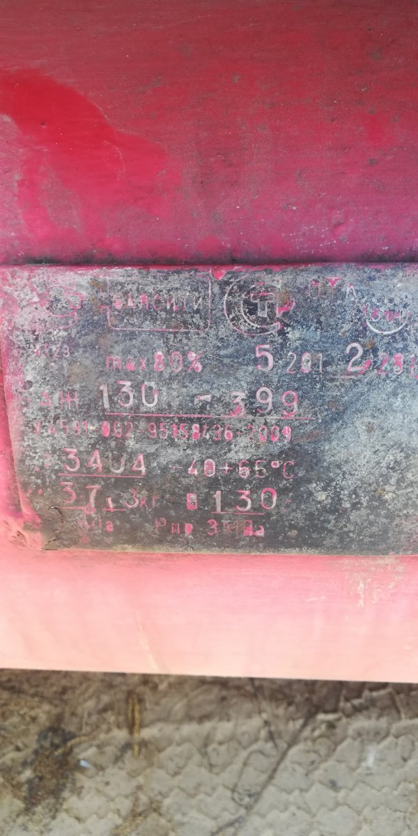

4elovek 1 Опубликовано 18 мая, 2024 У предыдущего владельца газ вписан в Стс. В поле "особые отметки" написано что-то вроде - установлено гбо. Номер свидетельства такой-то. Но номер этого свидетельства от 2017 года. Свидетельство это есть на руках. Хотелось бы узнать при переоформлении авто на меня будут ли проблемы? Это свид3надо каждый год оформлять? Кроме свидетельства вроде никаких документов на газ больше нет. Или при переоформлении с вписанным в стс гбо никаких документов не надо? На баллоне такая маркировка. Поделиться сообщением Ссылка на сообщение Поделиться на другие сайты

ZAN57 3 346 Опубликовано 18 мая, 2024 19 минут назад, 4elovek сказал: @Samarin А если паспорта на баллон нет? Или баллону больше 10 лет? Тогда не поставить на учёт? Что тогда делать подскажите пожалуйста? Вроде газ вписан в стс, а проблемы всё равно... ( должен быть вписан в ПТС а не только в СТС- СТС меняется при перерегистрации. Твой баллон уже 2 года как просрочен- он 2012г, теперь из него барбекюшница получится, либо рессивер для компрессора. Не бери с рук, даже если с паспортом, возможно паспорт левый. Польский баллон не бери. Поделиться сообщением Ссылка на сообщение Поделиться на другие сайты

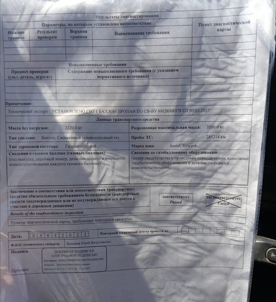

4elovek 1 Опубликовано 20 мая, 2024 (изменено) @БРОДЯГА74 @БРОДЯГА74вот диагн. карта. Так она выглядит? Изменено 20 мая, 2024 пользователем 4elovek Поделиться сообщением Ссылка на сообщение Поделиться на другие сайты
