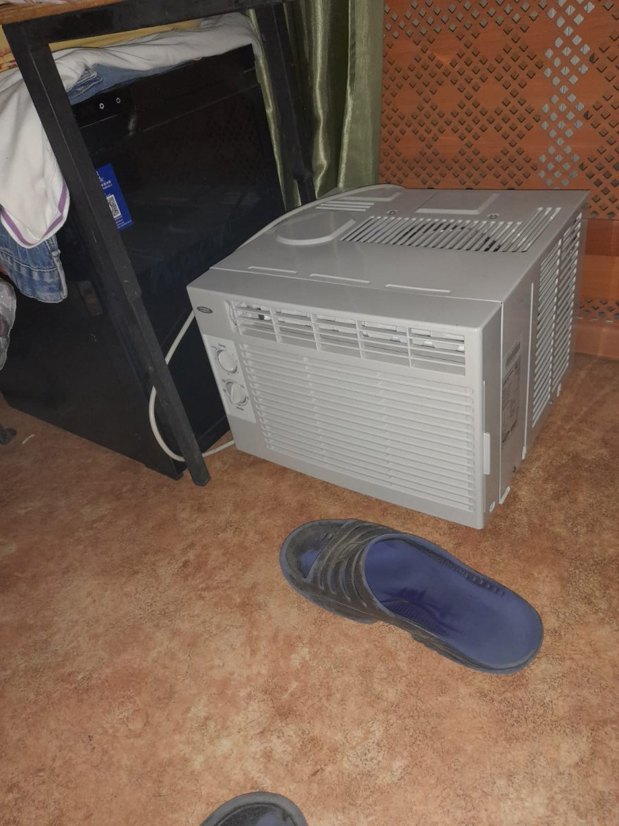

Samodelkin) 73 Опубликовано 20 августа, 2024 В 20.08.2024 в 11:51, ZAN57 сказал: Ну а уэж прл такие вишенки как поворотные кресла 1го ряда, кондей, антресоли, опускные 2 односпалки и не говлрю Какой кондей? Какого типа? ...периодически ломаю голову с выбором... Поделиться сообщением Ссылка на сообщение Поделиться на другие сайты
ZAN57 3 346 Опубликовано 20 августа, 2024 Я перебрал многие варианты, гидравлически разорванные системы отпали по разным причинам, в основном потери герметичности и разбалансировки при длинных трубках по всей системе, более 10м, и размещение конденсора не понятно где, любое место под критикой- под машиной грязь, соль, пыль. , перед- тесно, на крыше- отстой. Да и испаритель в салоне- проблемка при средней крыше. Я собственно и замысливал подъем крыши как ответ на одну из проблем- размещение испарителя. Он как раз 330мм, то есть в появившуюся нишу лешко затолкать. Моноблок Автономный 12в стояночный рассматривал всерьёз, но мне очень не нравится его крышное размещение. С одной стороны торчок на крыше, выходит за габариты 255см малых автобусов и грузовиков, да и задумки домика на крыше на 2 человека, интегрированные с маркизами ухудшаются. И с другой стороны это пузо вниз вываливается из потолка... то есть убивается часть этих 300мм поднятия крыши. А при стандартной средней крыше вообще трэш... то есть побеждала идея гидравлики из 3х агрегатов. Но потом присмотрелся к форточникам 220в на наших экскаваторах хитачи. По высоте те-же 320мм что и испаритель гидросистемы, по ширине даже меньше- 400мм против 450- 500мм. Вот по глубине больше- 400мм против 250мм испарителя. Но... испаритель это только один из 3х агрегатов, и самый маленький. А тут моноблок, 3 в 1. И тепловая мощность мне хватит на переднее купе-550вт. Потери у таких минимальны, тк трубки по 5-10см, пневматика замкнута. И он так- же уместится в эту нишу повышения крыши. По сути задняя его часть конденсор, передняя испаритель, посередине компрессор. Он должен толкаться на треть в окно или стену, с выходом нагретого конденсором воздуха на улицу. Понятно что я его особо высунуть не смогу, но обнять воздуховодом сзади, с выбросом воздуха на улицу чз вентрешётку автодома- не проблема. На фото вот он, "дженерал "(выбрал самый эффективный по энергопотреблению к тепловой выдаваемой мощности). Расчитан на помещение 20м2. Понятно что завышено, по таблице агрегатов я определил что на 16-18м2 или 45м3. Мне, с учетом теплотерь автобуса на 6м2 каюты- купе и 10м3 хватит. В масштабе тапок, слева холодильник альпикул. Из- за него принял таки решение купить полноценный инвертор с чистым синусом 4квт, такие на 2квт стоят на хитачи. А для этого купил карманный омампервольтметр с осциллографом, проверять синус. Взял, инвертор + кондей хорошо уживаются, ничего не греется. Снял аккум с машины, дома запустил кондей, холодит конечно сильно, аккума на 40минут хватило, чтобы сильно не посадить. Есть СП, на 200вт, уже треть мощности компенсируется. Это кондей стоит под самодельным столиком- трансформером, что в газели проездил лет 5 между 1 и 2 рядом сидений. За спиной водятла 1 Поделиться сообщением Ссылка на сообщение Поделиться на другие сайты
ZAN57 3 346 Опубликовано 20 августа, 2024 (изменено) Месяца 4 читал отзывы по кондеям, кто какие ставил, выбрал, учитывая и самые оптимальные габариты к мощности дженерал. По отказам, в тч на технике, минимально. У нас на шлакоотвале на одном хитачи спёрли ночью инвертор на 2квт. Умные люди говорили, что нужен с чистым синусом, начальники не слушали, купили инвертор с меандром. Кондей начал греться. Спустя 4 месяца сдох... так вместо чтобы поменять кондей (ну 20 с чем то можно купить) и синусовый инвертор (еще 8-10тыр максимум), экскаватор увезли на работы на обычной территории. Теперь в нём никто работать не хочет... Изменено 20 августа, 2024 пользователем ZAN57 Поделиться сообщением Ссылка на сообщение Поделиться на другие сайты

Samodelkin) 73 Опубликовано 21 августа, 2024 В 20.08.2024 в 15:01, ZAN57 сказал: Но потом присмотрелся к форточникам 220в на наших экскаваторах хитачи. "Хитачи" поблизости нет и не предвидится... поэтому рассматриваю в числе альтернативных вариантов - бытовой напольный кондей... Минусы - шум, габариты, мощность, плюсы - мобильность (снял, унес домой). Поделиться сообщением Ссылка на сообщение Поделиться на другие сайты
ZAN57 3 346 Опубликовано 21 августа, 2024 (изменено) В 21.08.2024 в 07:19, Samodelkin) сказал: "Хитачи" поблизости нет и не предвидится... поэтому рассматриваю в числе альтернативных вариантов - бытовой напольный кондей... Минусы - шум, габариты, мощность, плюсы - мобильность (снял, унес домой). Был в мозгах и этот вариант. Но он габаритнее форточника. И форточник имеет правильное соотношение высоты с остальным- можно закрепить в углу где- нибудь, под потолком. Наполный шибко высокий. Вот если был бы вариант его горизонтальный... хорошо бы вписался... недостатки у обоих- 220в надо с правильной синусоидой. Но это и по другим причинам хочется в машине иметь. Ещё недостаток - стену или пол надо дырявить приличной дырой. А у напольника ещё и недостаток допгабаритов из-за хобота, он прилично торчит назад, либо чтото самодельное лепить с поворлтами на 90гр пару- тройку раз. Но всё равно как миниму 130-200мм к глубине по габариту надо добавлять, или дырявить стену газели точно напротив горчюячего выхлопа напольника... В 20.08.2024 в 19:07, valemat сказал: Далеко не уедешь у нас дорог таких нет. А, посадку высокую, резину... я на своей корове в лес за грибами как то езжу... И в горах в Сочи доезжал везде практически, царапая ГБО по камням... Изменено 21 августа, 2024 пользователем ZAN57 Поделиться сообщением Ссылка на сообщение Поделиться на другие сайты

Samodelkin) 73 Опубликовано 21 августа, 2024 В 21.08.2024 в 10:00, ZAN57 сказал: Ещё недостаток - стену или пол надо дырявить приличной дырой. А у напольника ещё и недостаток допгабаритов из-за хобота так проще, я думаю, под "хобот" продырявить, чем форточку вырубать... нет? Поделиться сообщением Ссылка на сообщение Поделиться на другие сайты

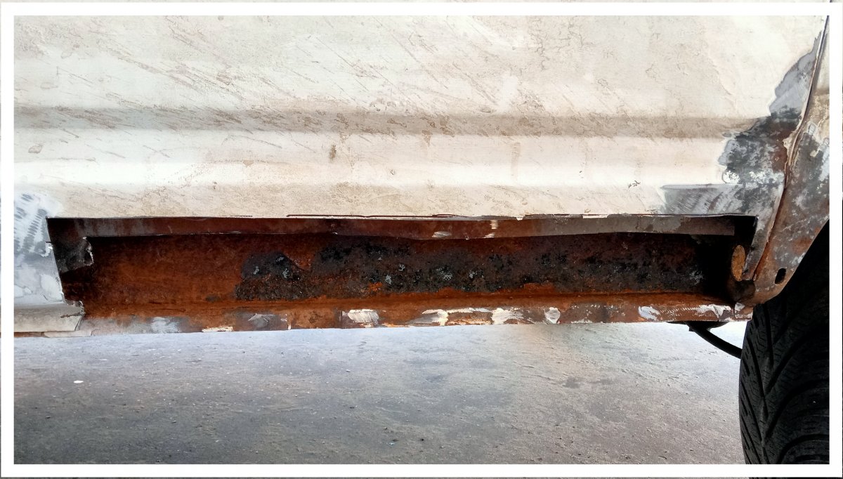

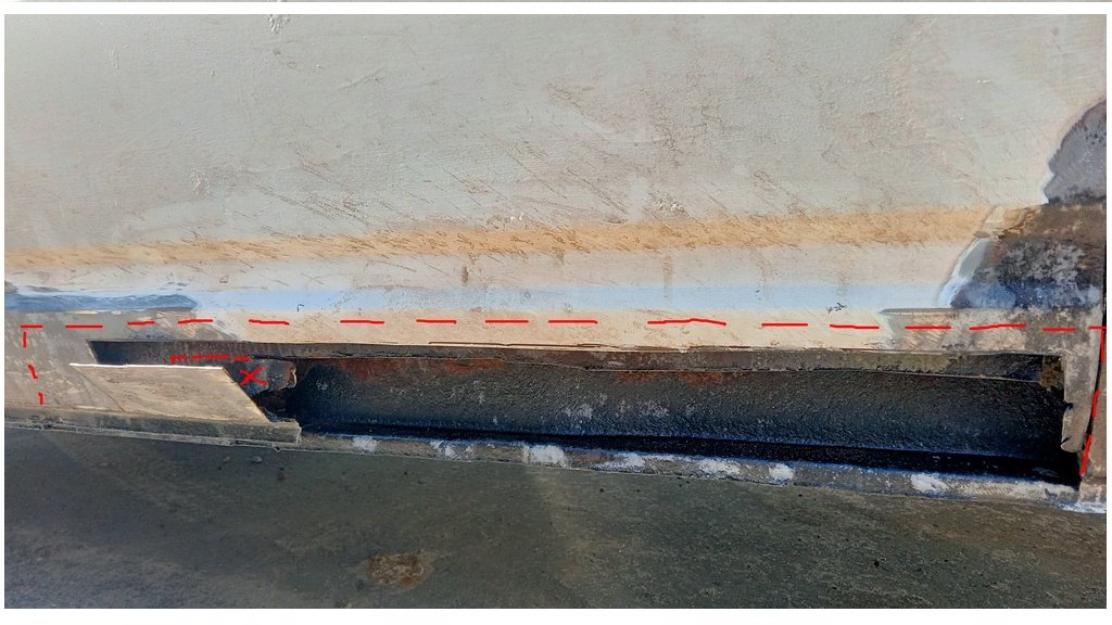

Samodelkin) 73 Опубликовано 21 августа, 2024 Ладно, с кондиционером, это мы после разберемся... А сейчас кузов/жестянка на первом месте. Со стороны бензобака поработал болгаркой и вот что открылось... Как считаете, бежать покупать накладку+усилитель (в сумме 3500р. примерно) и искать квалифицированного сварщика... Или можно обойтись вставками/заплатками?? Сразу скажу, что до первого ребра будет 2-3 слоя антигравия под черной краской. Поделиться сообщением Ссылка на сообщение Поделиться на другие сайты
Crady 8 604 Опубликовано 21 августа, 2024 В 21.08.2024 в 18:33, Samodelkin) сказал: Или можно обойтись вставками/заплатками?? если восстановить внутреннюю часть,то сверху и заплатку можно.нет приличного куска внутри Поделиться сообщением Ссылка на сообщение Поделиться на другие сайты

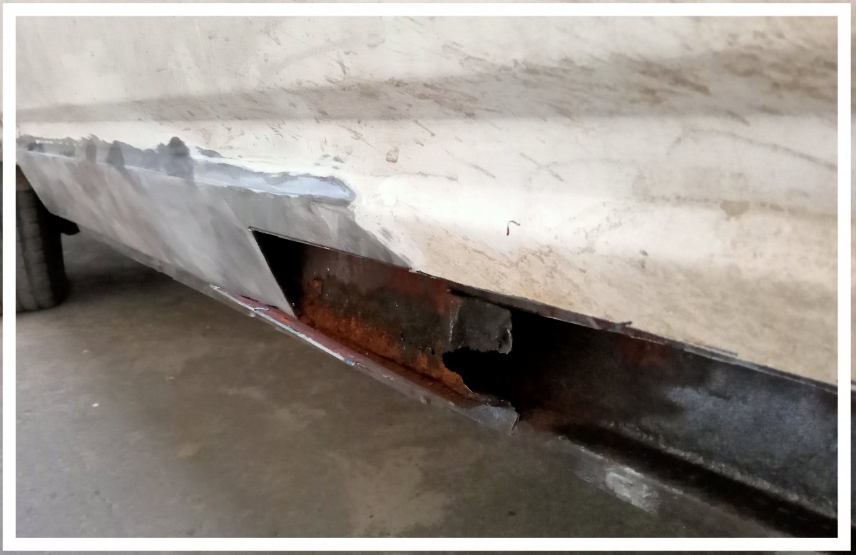

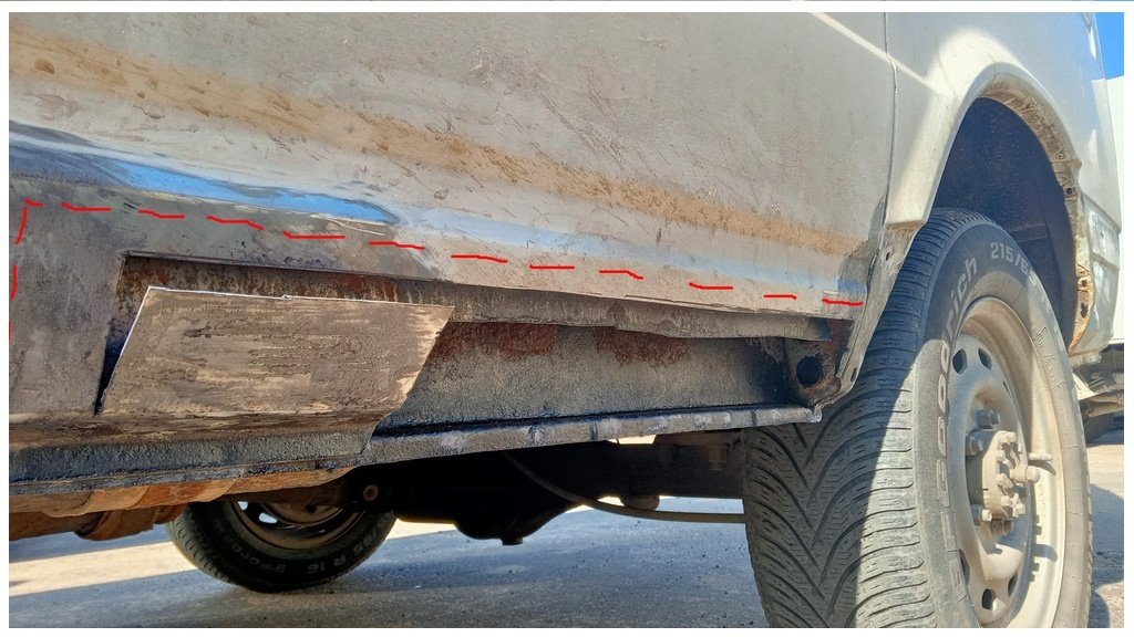

Samodelkin) 73 Опубликовано 22 августа, 2024 (изменено) В 21.08.2024 в 18:50, Crady сказал: если восстановить внутреннюю часть,то сверху и заплатку можно.нет приличного куска внутри С утра, со свежей головой, прощупал полость выше усилителя... там легкая пыль от ржавчины, железо целое. И вот что надумалось по ремонту (на фото показал): - срезаю накладку вдоль еще подальше, примерно на пол-длины и повыше, не доходя 0,5 см до ребра, чтоб край усилителя побольше открылся для сварки - покупаю только накладку, режу вдоль. Одну половину использую как наружную, вторую половину, как вставку варю внутри к усилителю. Предварительно, конечно, пескострую... продуваю... потом цинкарь (хотя в полости толку от него и мало) ну и задуваю через отверстия какую-нить смесь с пушсалом, мастикой и мовилем... Как план? Изменено 22 августа, 2024 пользователем Samodelkin) Поделиться сообщением Ссылка на сообщение Поделиться на другие сайты
ZAN57 3 346 Опубликовано 22 августа, 2024 Я бы внутренний усилитель вварил прочный и свежий, желательно из 1,5- 1,8-2ъъъ м,м. Он нужен надолго, а лицевую то часть порога поменять быстро, и можно не раз в будущем. Поделиться сообщением Ссылка на сообщение Поделиться на другие сайты
Samodelkin) 73 Опубликовано 23 августа, 2024 Внутренний усилитель и так будет свежим, из магазинной накладки. Что касается "надолго", то особого смысла искать толще не вижу, потому как внутренняя часть порога довольно сильно от ржавчины пострадала, даже пару точек на просвет есть. И усилитель любой толщины проживет по-любому дольше, чем внутренняя сторона порога. Так мне думается.. Поделиться сообщением Ссылка на сообщение Поделиться на другие сайты

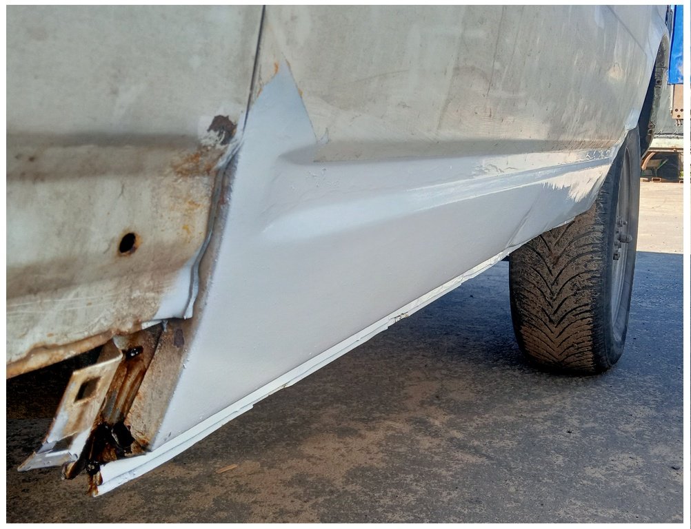

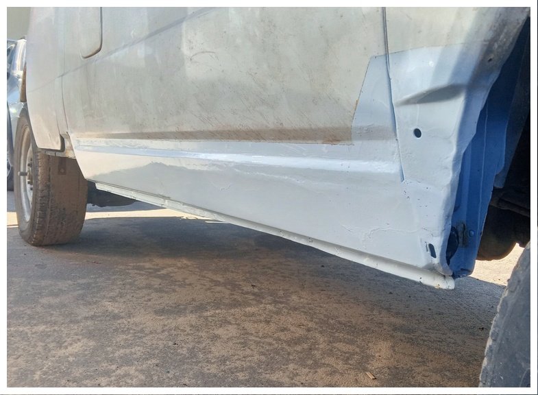

Samodelkin) 73 Опубликовано 27 августа, 2024 Вот что получилось с водительской стороны. Вырезал, зачистил, куда руки дотянулись. Промазал преобразователем ржавчины, почистил, промазал 2К кислотником. Вырезал по размеру кусок усилителя, опять кислотник, вварил его внутрь на точках. Вырезал полосу внешней накладки, проварил - снизу точками, верхний шов сплошняком. Зачистил весь порог, дунул кислотником, потом с балончика эпоксидным грунтом, сверху акрилом тоже из балончика. Думаю, под антигравий готово. Внутрь задул пистолетом антикор-смесь с обоих сторон порога - примерно 0.6 литра на водяной бане (трансмиссионное масло+пушсало+жидкий мовиль с цинком и немного битумной мастики). В салон немного тумана попало. Снизу смотрю второй день - не течет... хотя с внешней средой полость порога сообщается, проверял стальной линейкой... Может мало дунул? 1 Поделиться сообщением Ссылка на сообщение Поделиться на другие сайты
