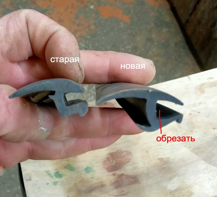

ZAN57
В 23.10.2024 в 11:05, Samodelkin) сказал:
Крыша кабины и стык с лобовым стеклом - снял старую уплотнительную резинку, выкинул. Почистил, покрасил. Купил новую - КАК теперь ставить???
Промучался полчаса, ну никак не лезет дальше 3 см. силиконовым герметиком пробовал промазать для скольжения... результат тот  же... внутренняя лапка загибается и "тормозит"... Подрезать ее, что ли...:wacko:
Посоветуйте, ЧТО делать?:smile:
У меня старая сама вылетает от ветра на скорости. Новую не пробовал, но если стекло не перекошено в проёме, влезть должно. Если сильно новый уплотнитель- дай полежать на солнце месячишко, на трубе отопления. Если запах есть- точно усохнет немного. На крайняк на наждаке или гриндере аккуратно снять буртик совсем немного. Резать не стоит, изуродуешь.
Татарин
9 часов назад, Samodelkin) сказал:
Про герметик понятно, а что такое "отбей крепом", тут нужен перевод...:wink::biggrin:
Э-э.Это креп(она-же малярная лента)image.jpeg.1c9d1f79200da57c4eb4337998a23273.jpegПроклеиваешь им аккуратно крышу и стекло.В образовавшийся зазор наваливаешь герметика и быстренько вмазываешь,разравниваешь пальцем смоченным в мыльном растворе(приготовить заранее) Вытираешь палец об тряпку(приготовленную заранее) И убираешь креп с оттяжкой в сторону от герметика.Приготовься ляпать всё на пол.Не пытайся оторвать всю длину сразу.Отклеил кусок  удобный, оторвал бросил на пол,что-бы всё герметиком не измазать,и  что-б шов как зализанный был.Оторвал всё, вытер руки, посмотрел,ухмыльнулся и сказал"Ай да Самоделкин,Ай да сукин сын":biggrin:
Потренируйся на каких-нибудь поверхностях.Типа два куска ЛДСП.Этот метод хорош и для отделки шва  между ванной и кафелем.Только шов потоньше.А тебе всю дыру надо завалить.Ровненько.Хотя можно и так.На пузотёрке ни каких резинок нету,и ни чо,бегает.Так что выкинь эту бесовскую резинку.Она проклятие Газели.
  • Нравится 3

Не-а, не выкину, вдруг пригодится.)  Да, и еще мыслишка есть... сфоткаю срез резинки, напишу...:wink:

Вот мыслишка... Всю дыру заваливаем герметиком и в этот герметик вставляем НОВУЮ резинку, предварительно подрезав ножку и отбив крепом стекло и крышу на ширину этой резинки. Лишний герметик выдавливается из под резинки на скотч...  убираем... фиксируем скотчем через крышу на стекло и ждем... Фигня или как?)
Татарин
4 часа назад, Samodelkin) сказал:
 Фигня или как?)
Мне кажется фигня.Всё равно герметик рано или поздно подусохнет,и под эту резинку начнёт вода с мелким абразивом затекать.Ну и реагенты добавят подлости.Выкинь ты её не жалей.Ну пульнул копейку в канаву,так бывает.А у кого таких пустопорожних трат не было?
Samodelkin)
17 часов назад, Татарин сказал:
Да, что усохнет я не учёл... Значит всё, монтируем без резинки. Белым или черным герметиком? Какой поустойчивей к УФ? Или без разницы.?

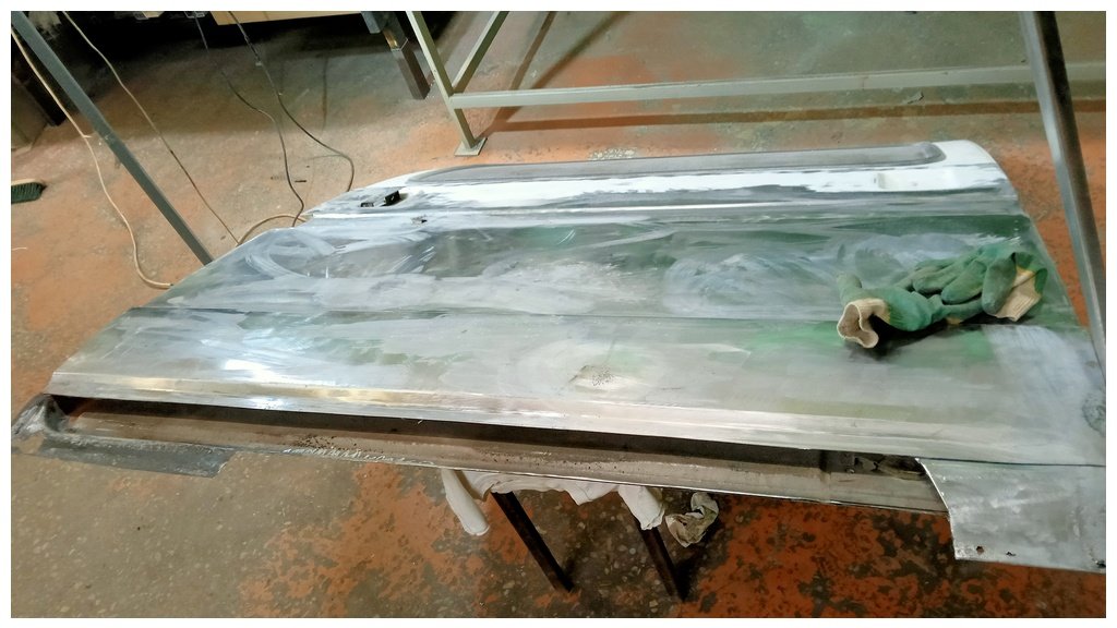

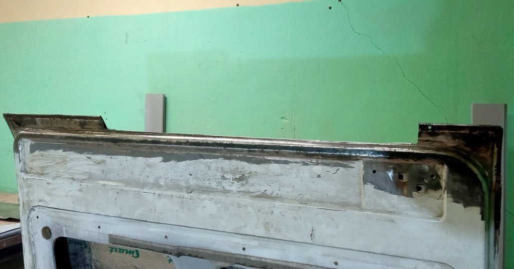

Вот такой намечается ремонт салонной двери... От пластика решил пока отказаться.  Повесить всегда успею... ну, или продать...:)
ZAN57
А варить то тебе нечем? Я бы не разумывая наварил ремонтный низ, или просто полосу, толщиной 1-1,5мм.
Samodelkin)
В 02.11.2024 в 15:27, ZAN57 сказал:

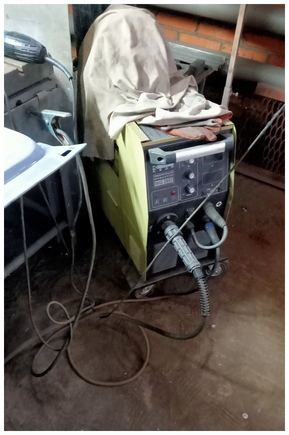

Ну, почему нечем... Вот
ZAN57
Тогда тем более не понимаю, зачем все эти накладки, обвесы и т.д.- под ними гниёт ещё быстрее. Лучше чем переварить низ, в тч лицевую сторону, ничего не придумаешь...
Samodelkin)
Да, просто я ни разу такой работой не занимался... Видеть видел, как люди делают, а сам - нет...  Это раз.)
И второе, думал что гнили ржавой (судя по сквозной дыре) будет больше... А краску снял, оказалось не так уж страшно.)) Есть на что заплатку лепить. Ну и решил попробовать поварить...более-менее получается.:)

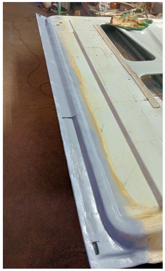

Samodelkin)

Шпакли там немножко, пятнышками... а металла много...:) Сфоткаю, покажу.

вот где немножко,там можешь поиметь проблем "множко",если она "поднимет" весь верхний слой.а засада там в том что это может произойти далеко не сразу.грубо говоря покрасишь.поставишь...а через месяц увидишь "пузырики" над шпаклей.
