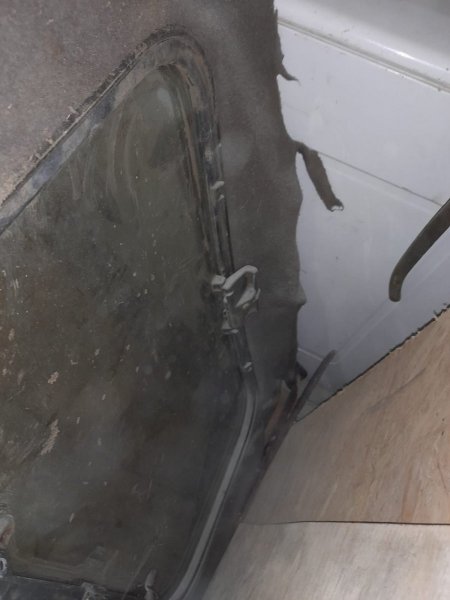

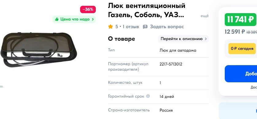

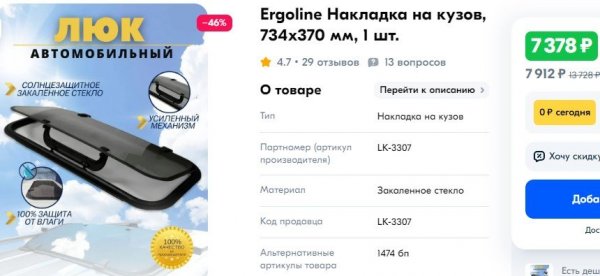

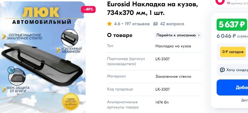

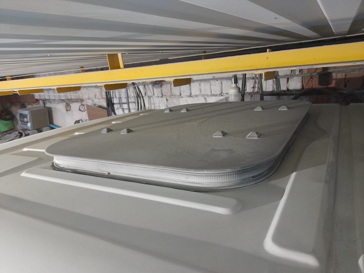

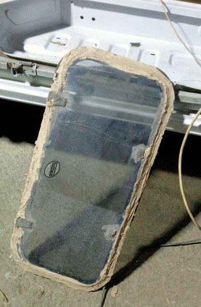

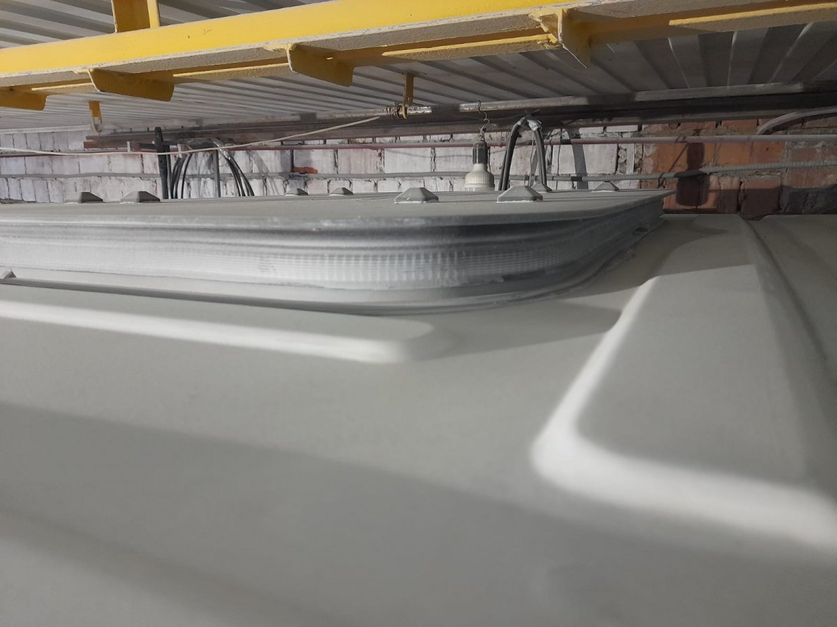

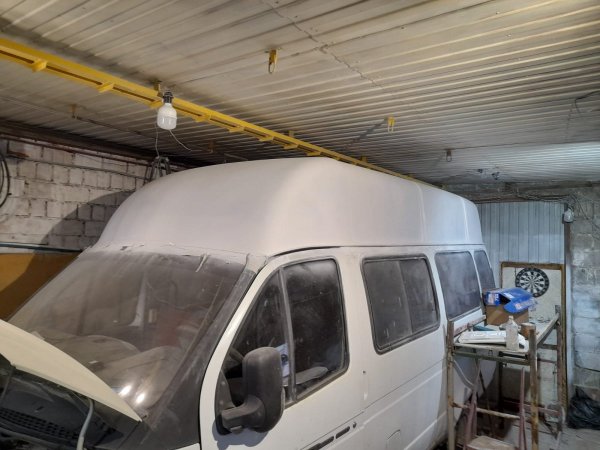

Samodelkin) 73 Опубликовано 14 ноября, 2024 Все ближе и ближе конец покраски. Осталась крыша. Расковырял старый люк. Думаю, чистить и ставить его обратно уже не стОит... Что посоветуете, друзья? Выбор в интернете от 5 до 11 т.р... хотя на вид - одно и то же... Поделиться сообщением Ссылка на сообщение Поделиться на другие сайты
Crady 8 604 Опубликовано 14 ноября, 2024 @Samodelkin) на разборках искать венгерский,вариант "на бохатом" то поищи электро люк.самый простой в установке будет от уаза патриота. 1 Поделиться сообщением Ссылка на сообщение Поделиться на другие сайты
Samodelkin) 73 Опубликовано 15 ноября, 2024 12 часов назад, Crady сказал: на разборках искать венгерский Да, читал, что хвалят венгерские... тока найти в хорошем состоянии, думаю, мало вероятности... 12 часов назад, Crady сказал: вариант "на бохатом" то поищи электро люк Нее... на фиг... не хочу усложнять... и переплачивать.)) 12 часов назад, Crady сказал: самый простой в установке будет от уаза патриота Хммм... а чё, в Газели сложная установка?)) Патриот есть у одного сотрудника, надо будет поближе рассмотреть/замерить его люк. П.С. Вчера снял... ну как "снял", срезал глушитель. Зря только гайки тормозухой отмачивал, ни фига не помогло. Хотя от штанов (где лямбда) труба открутилась. Остальное только болгаркой снималось... Поделиться сообщением Ссылка на сообщение Поделиться на другие сайты
ZAN57 3 344 Опубликовано 15 ноября, 2024 3 часа назад, Samodelkin) сказал: Да, читал, что хвалят венгерские... тока найти в хорошем состоянии, думаю, мало вероятности... Нее... на фиг... не хочу усложнять... и переплачивать.)) Хммм... а чё, в Газели сложная установка?)) Патриот есть у одного сотрудника, надо будет поближе рассмотреть/замерить его люк. П.С. Вчера снял... ну как "снял", срезал глушитель. Зря только гайки тормозухой отмачивал, ни фига не помогло. Хотя от штанов (где лямбда) труба открутилась. Остальное только болгаркой снималось... У меня стоит люк венгерский в качестве аварийного выхода, целая дверь а не люк. Есть и недостатки- открывается трудно, не каждая женщина справится- упираться в пол надо основательно, толкать сильно. И выступает над крышей аж на 50-60мм. Нафига? Как раз перекладины багажника, значит багажник поднимать, или люком не пользоваться. У меня наоборот идея вварить обычный от маршрутки, или есть мощный, по размеру как и мой, от миниаэна карбонового рено- эспейса. Правда 86г выпуска. но целый. Я бы лучше 2 маленьких врезал, чем 1 большой Поделиться сообщением Ссылка на сообщение Поделиться на другие сайты

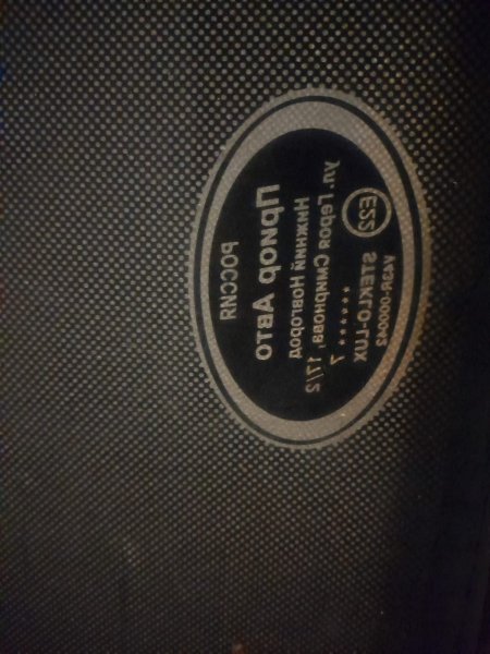

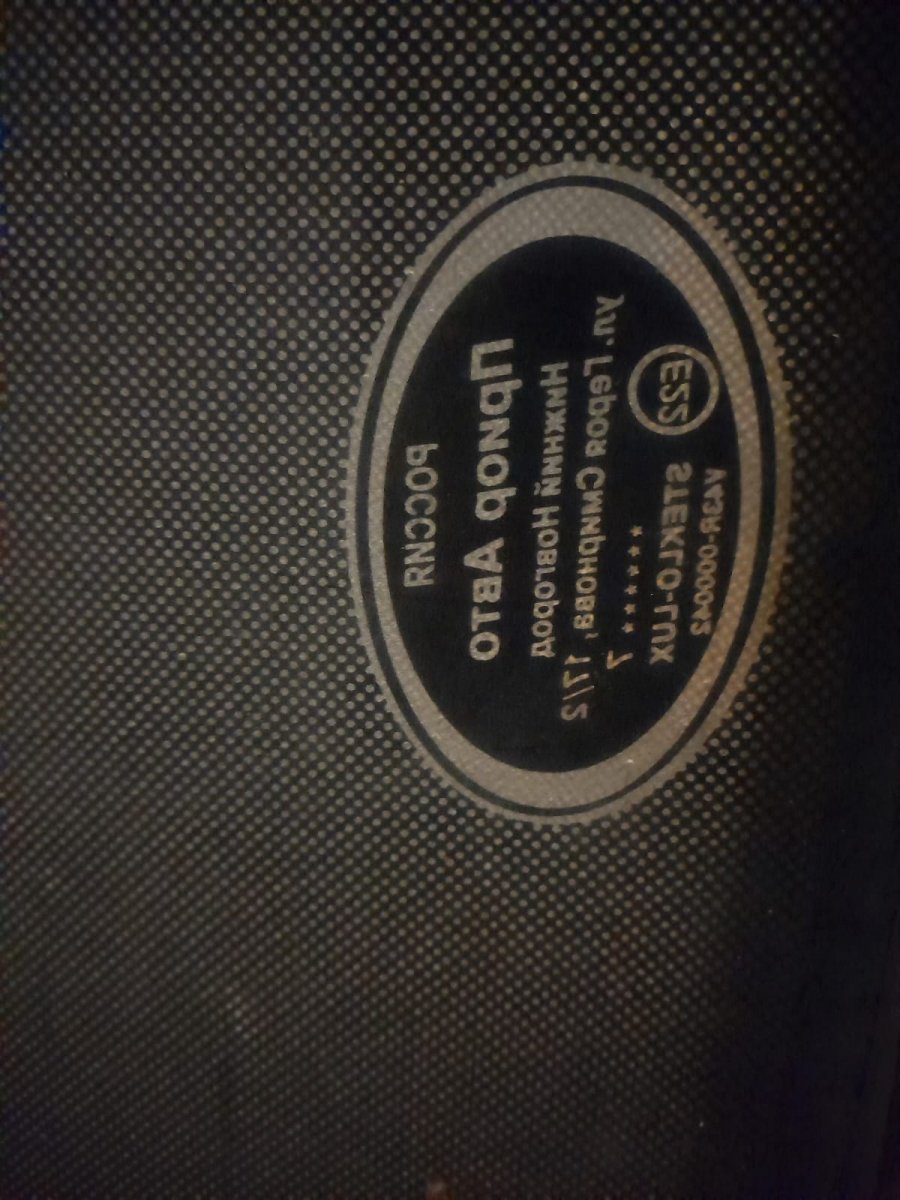

Татарин 7 154 Опубликовано 15 ноября, 2024 @ZAN57 Ты не понял посыла.Раньше, ставили точно такие-же, но Венгерские.Потом перешли на (хотел написать на отечественные)на наши.Что-б им, баба так-же..щи варила, как они эти люки делают. Поделиться сообщением Ссылка на сообщение Поделиться на другие сайты
valemat 1 499 Опубликовано 15 ноября, 2024 51 минуту назад, Татарин сказал: Что-б им, баба так-же..щи варила, как они эти Не сможет баба так плохо щи сварить. Поделиться сообщением Ссылка на сообщение Поделиться на другие сайты
Crady 8 604 Опубликовано 15 ноября, 2024 8 часов назад, Samodelkin) сказал: а чё, в Газели сложная установка?)) нет,просто люк чуть больше.резать надо будет.но электро с выносной кнопкой удобней тем что в любой момент его можно закрыть не отрывая 5 точку. к стати то же самое касается реечного привода сдвижной двери.не уговариваю,но лично мне это нравиться,всю "глубину глубин" понял только после установки. речь именно про реечный,он дороже.да медленный чем на "шнурке",но так и не маршрутка.и не хлопает в отличии "шнуркового" Поделиться сообщением Ссылка на сообщение Поделиться на другие сайты

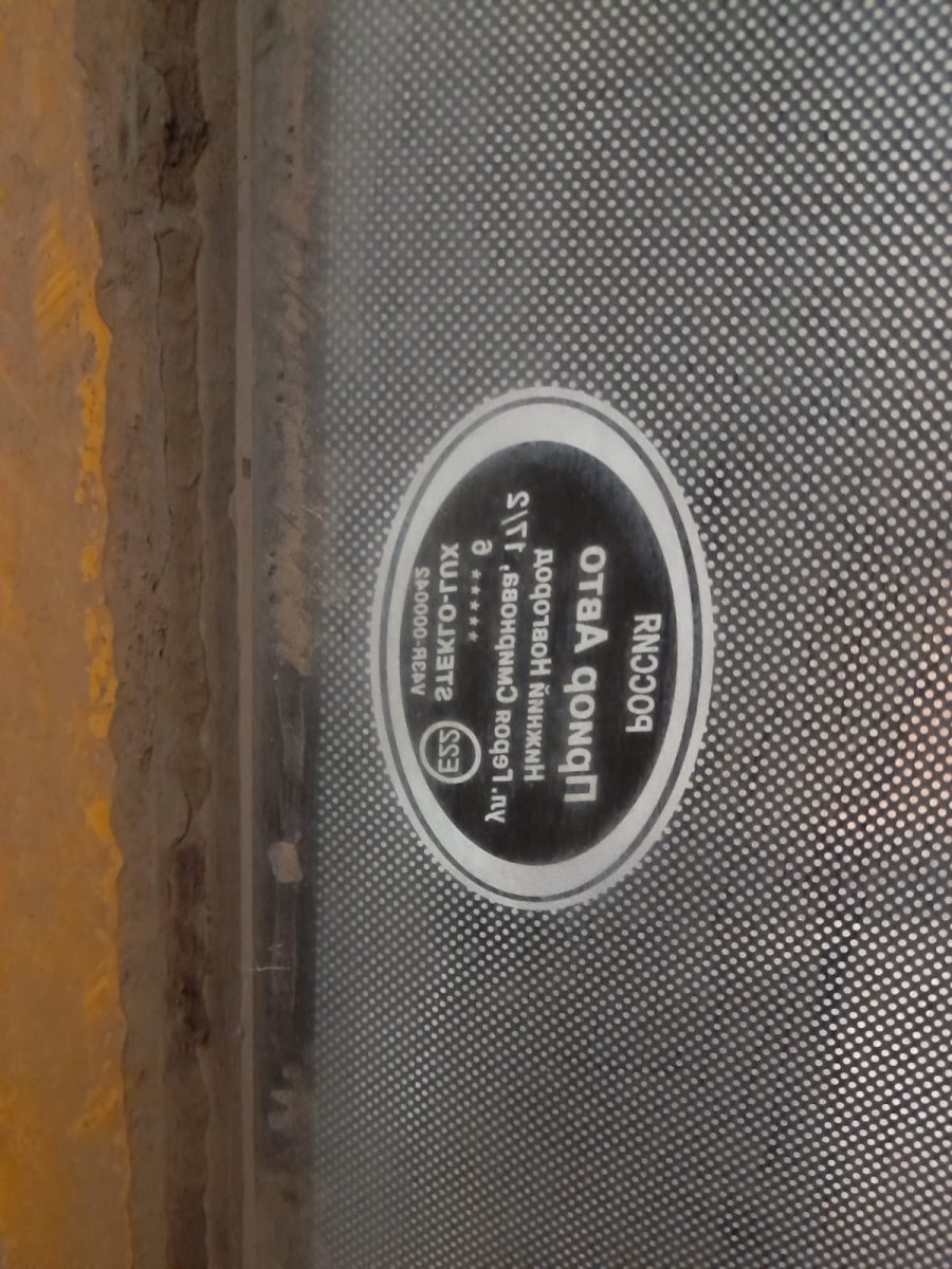

aldar 1 331 Опубликовано 15 ноября, 2024 10 часов назад, Samodelkin) сказал: Зря только гайки тормозухой отмачивал лавр имеет очень хорошие проникающие способности. Поделиться сообщением Ссылка на сообщение Поделиться на другие сайты
ZAN57 3 344 Опубликовано 16 ноября, 2024 17 часов назад, Татарин сказал: @ZAN57 Ты не понял посыла.Раньше, ставили точно такие-же, но Венгерские.Потом перешли на (хотел написать на отечественные)на наши.Что-б им, баба так-же..щи варила, как они эти люки делают. У меня 2 люка лежат с крыш доноров, из которых я вырезал боковины для своего ап- крышинга. Не обратил внимание, венгенрские или нет. Оба тонированы, один ушатан- вместо пластиковых квадратов сверху стекла стоят гайки с резиновыми шайбами. Второй приличный. Когда соберусь с силами, поменяю свою огромную крышную экакуационную дверь 90см*60см на 2 маленьких люка. Или 1 маленький в задней части, где туалет/душ и кровать, и 2 большой, с французской буханки вместо своего. На дальняке сзади без люка жара скапливается, боковые сдвижные окна мало помогают, тк спинки кресел Волговских люксовых высокие, под потолок, за них воздухообмен плохо проходит. По опыту французской буханки рено- эспейс, 2 люка творят чудеса, всегда можно добиться комфорта в машине, направив потоки как надо. Мне моя венгерская потолочная дверь нравится тем, что можно раздельно открывать перед или зад, или вместе, или даже отдельно каждый из 4х углов... Но тугие рычаги, и главное- торчит эта крышка погреба не по детски. Тут борешься за миллиметры, вписываясь в 2,5м, ну 2,55м без нагрузки вообще, а он сразу 6см съедает. Даже с земли, с высоты 2м уже виднеется край люка а уж сверху ужаснах. Багажник переделывал из=-за него. Глянул сейчас, у меня мэйд раша люки с эспейса люк по размеру огромен, как и мой, но он плотно закрывается, не торчит позорно . Поделиться сообщением Ссылка на сообщение Поделиться на другие сайты
