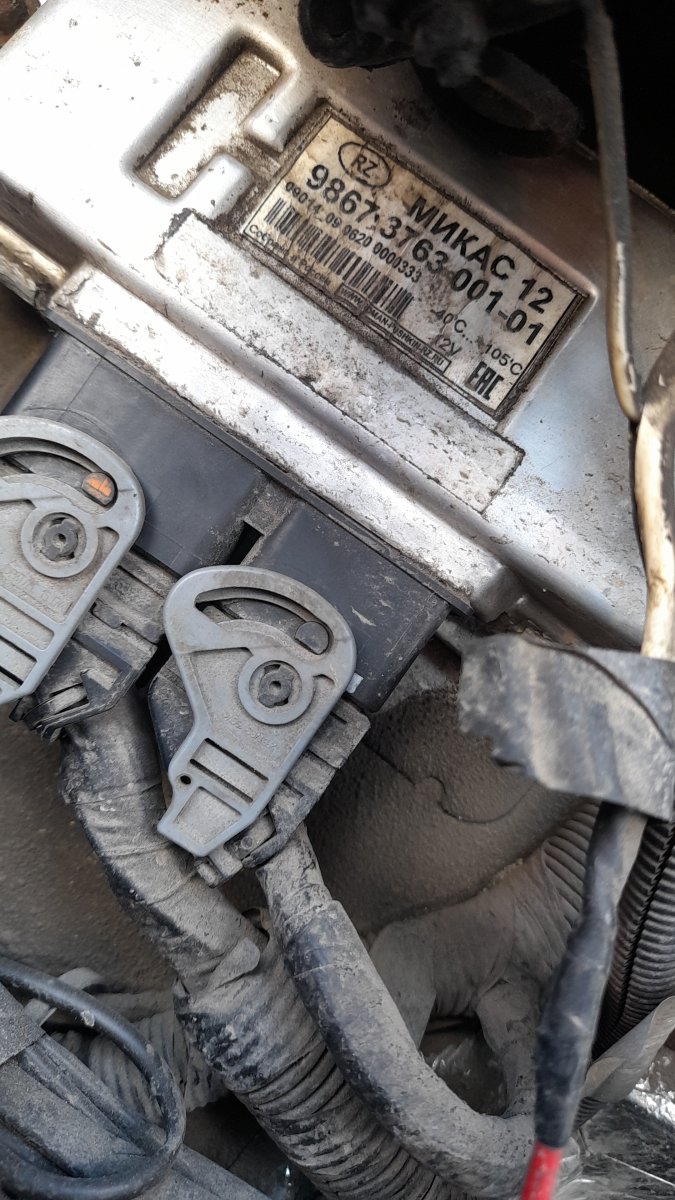

L2140 1 611 Опубликовано 15 июня 29 минут назад, yurams сказал: подскажите она к нашим газелям подходит если попробовать поставить и проверить работу двигателя Да. При соответствии вв проводов https://www.autoopt.ru/auto/catalog/engine/umz-gaz/umz_42164__evro_4__1880/32 На 42164 нет дмрв он управляется Микас 12.3 Модель двс выбита на блоке цилиндров перед номером. Фланец к гбц это там где он прикручивается к гбц Поделиться сообщением Ссылка на сообщение Поделиться на другие сайты

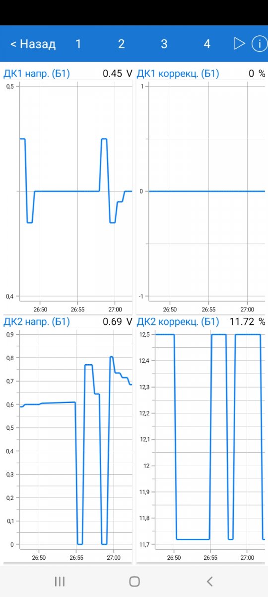

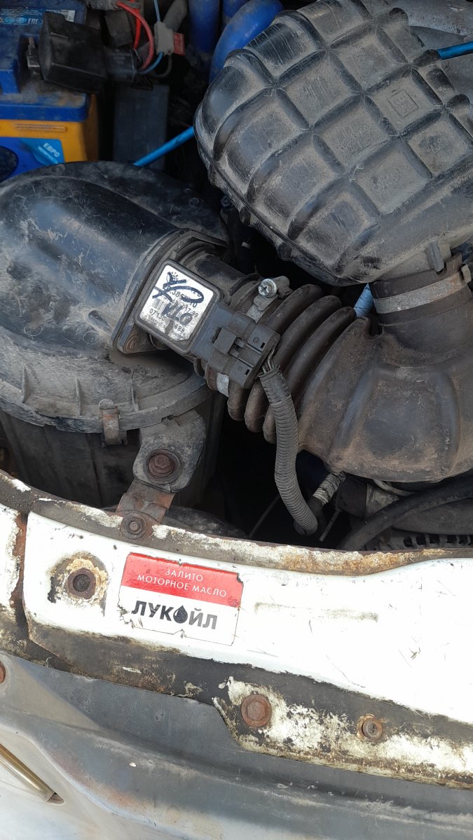

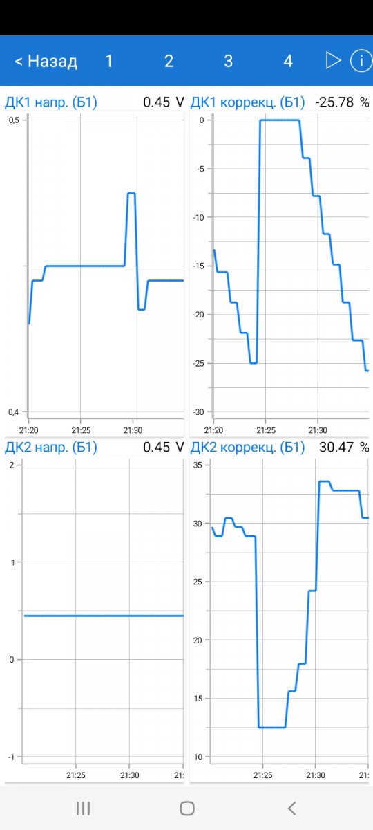

yurams 3 Опубликовано 15 июня Дмрв установлен Микас в фото Сейчас obd смотрел показания лямбд Ерунда какая-то, вот фото при подключенной второй лямбде, коррекция первой неработает А вот при отключенном разъеме второй лямбды Написано 421647 Поделиться сообщением Ссылка на сообщение Поделиться на другие сайты

L2140 1 611 Опубликовано 15 июня 2 часа назад, yurams сказал: Написано 421647 Вот-вот. 1 час назад, yurams сказал: Это норм или больше должна быть? 10 предел . Ниже- ремонт. Поделиться сообщением Ссылка на сообщение Поделиться на другие сайты
yurams 3 Опубликовано 18 июня Выше представил фото графиков по лямбдам Подскажите после прошивки на евро2 и отключение второй лямбды, она будет показываться в мозгах компа или должна пропасть и быть полностью отключена даже при подключенном к ней разъему проводки Поделиться сообщением Ссылка на сообщение Поделиться на другие сайты
