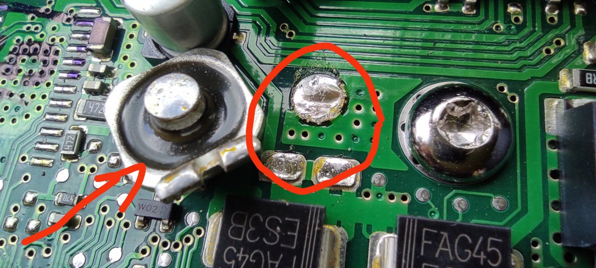

ЭБУ микас 11, ошибка цепи вентилятора 1
dmp
Вылезла ошибка 0480, все цепи исправны, вывод с ЭБУ питает реле вентилятора, сильных токов на этом пине не было, вскрыл эту, а там отвалился защитный диод, фото приложил. При этом никаких КЗ и перенапряжений небыло. Диод не битый, дорожки все целые. Припаяно обратно. Собрал, ошибка не ушла. Кто знает как через прошивку перекинуть управу с вентилятора 1 на вентилятор 2?
