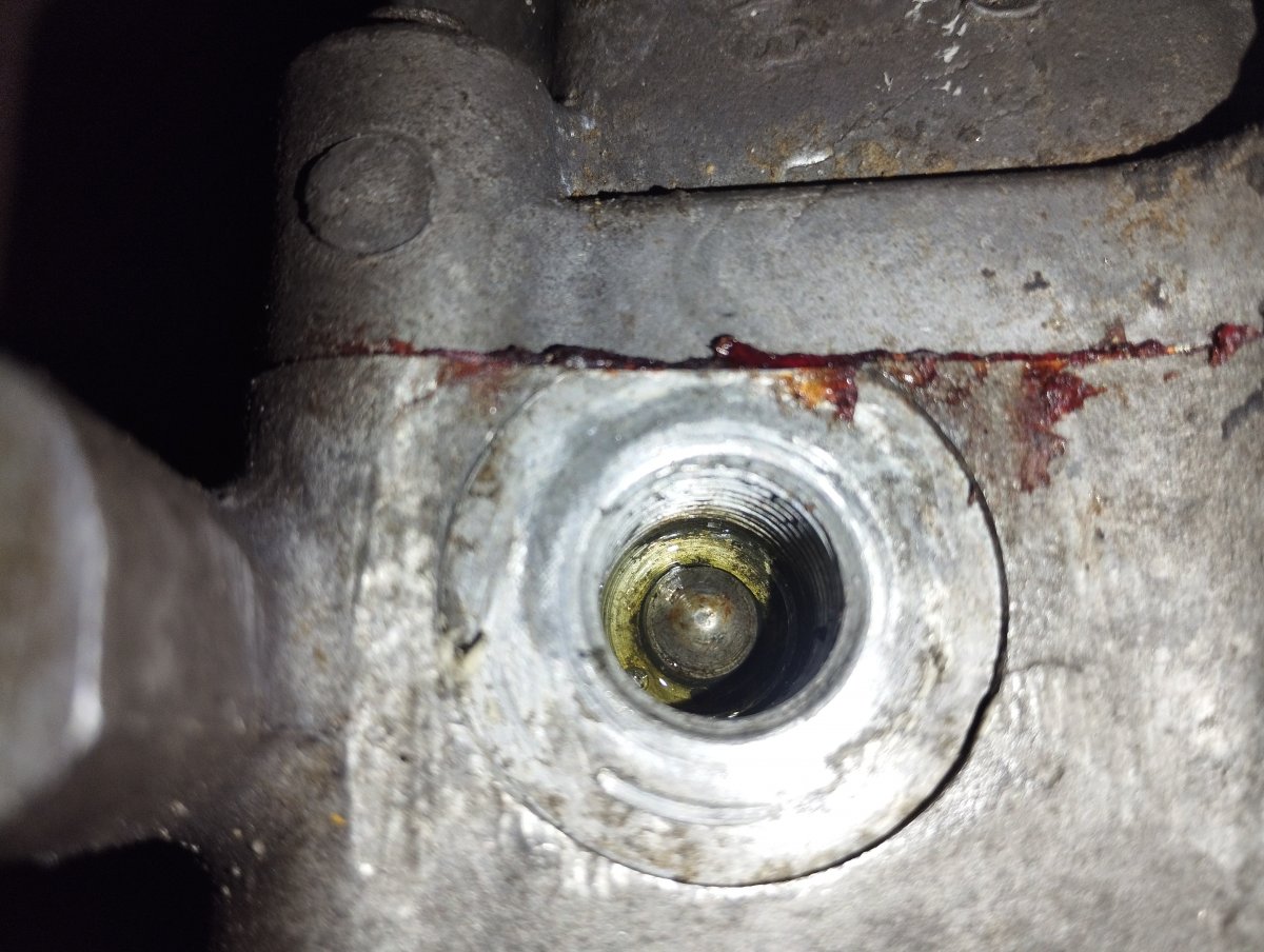

ВиталикS 1 Опубликовано 20 декабря, 2024 Здравствуйте ,при замене датчика заднего хода,вывалился плунжер стопорный штоков. Вот эта штука как на фото,для чего он служит ,только для включения датчика заднего хода?или фиксирует включение передач,можно ли его вставить обратно через тоже отверстие?или разбирать кпп. Можно ли без него ехать без проблем для кпп. Спасибо Поделиться сообщением Ссылка на сообщение Поделиться на другие сайты

ВиталикS 1 Опубликовано 21 декабря, 2024 3 часа назад, Сухов А. сказал: В трех корпусной он стоит под датчиком З.Х. как удлининель. В двух кор. шток вилки нажимает непоредтвенно на датчик З.Х. А можно ли его вставить обратно через отверстия датчика заднехо хода,в сервисе что то не получилсь,при включении передачи з.х. этот пиптик не попадает в шарик,а давит в корпус рядом с краем шарика Поделиться сообщением Ссылка на сообщение Поделиться на другие сайты
L2140 1 686 Опубликовано 21 декабря, 2024 1 час назад, Vovchikk сказал: Тросовая с джойстиком, значит трёхсоставная. На авто 2021 года не значит. 1 час назад, ВиталикS сказал: А можно ли его вставить обратно через отверстия датчика заднехо хода,в сервисе что то не получилсь,при включении передачи з.х. этот пиптик не попадает в шарик,а давит в корпус рядом с краем шарика Очевидно , плунжер д.б вставлен в кпп при нейтральном положении штоков до упора. Далее должно быть отрегулировано положение выключателя зх. Поделиться сообщением Ссылка на сообщение Поделиться на другие сайты

gazelist24rus 459 Опубликовано 21 декабря, 2024 9 часов назад, ВиталикS сказал: ,в сервисе что то не получилсь,при включении передачи з.х. этот пиптик не попадает в шарик,а давит в корпус рядом с краем шарика И не попадет. Пиптик разбил место в корпусе КПП. Ваши варианты. 1 Ремонт/ Замена корпуса КПП. 2 Выбросить пиптик и забить на фонари заднего хода. Поделиться сообщением Ссылка на сообщение Поделиться на другие сайты
ВиталикS 1 Опубликовано 23 декабря, 2024 И ещё,мне кажется В 21.12.2024 в 23:46, gazelist24rus сказал: И не попадет. Пиптик разбил место в корпусе КПП. Ваши варианты. 1 Ремонт/ Замена корпуса КПП. 2 Выбросить пиптик и забить на фонари заднего хода. Пиптик действительно разбил посадочное,отверстие в котором должен он держаться очень короткое,а резьба под датчик длинная,при том что на датчике она короче намного.в общем удлинитель поставили из того что было,я думаю он должен быть другой формы наверное,хотя у нас несколько таких газелей и проблем у них нет. Нужно наверное точить новый пиптик,большего диаметра и разворачивать под него отверстие и наверное делать ямку,а не острие на конце который соприкасается с шариком,для более точного позиционирования. 1 Поделиться сообщением Ссылка на сообщение Поделиться на другие сайты

L2140 1 686 Опубликовано 23 декабря, 2024 (изменено) В 21.12.2024 в 22:11, ВиталикS сказал: А что значит? У выключателя есть ход шарика, который должен соответствовать ходу плунжера, что обеспечивается глубиной установки. Глубина установки зависит от толщины кольца и радиуса галтели датчика, если он не одобрен Заводом. В 22.12.2024 в 01:46, gazelist24rus сказал: Пиптик разбил место в корпусе КПП. Новое слабое место кпп a21r22? Картер не держит радиальные усилия от плунжеров? Изменено 23 декабря, 2024 пользователем L2140 Поделиться сообщением Ссылка на сообщение Поделиться на другие сайты
ВиталикS 1 Опубликовано 23 декабря, 2024 1 час назад, Сухов А. сказал: @ВиталикS Ты , скорей всего не смог его вставить Может быть и так,я вообще не понял как он там держался,отверстие вроде ровное ,но гораздо больше,мм на два где-то и оно не глубокое,где-то треть этого удлинителя,зато очень глубокое место под резьбу датчика,там мм пять лишних просверлено и получается большая часть пиптика весит в воздухе Поделиться сообщением Ссылка на сообщение Поделиться на другие сайты

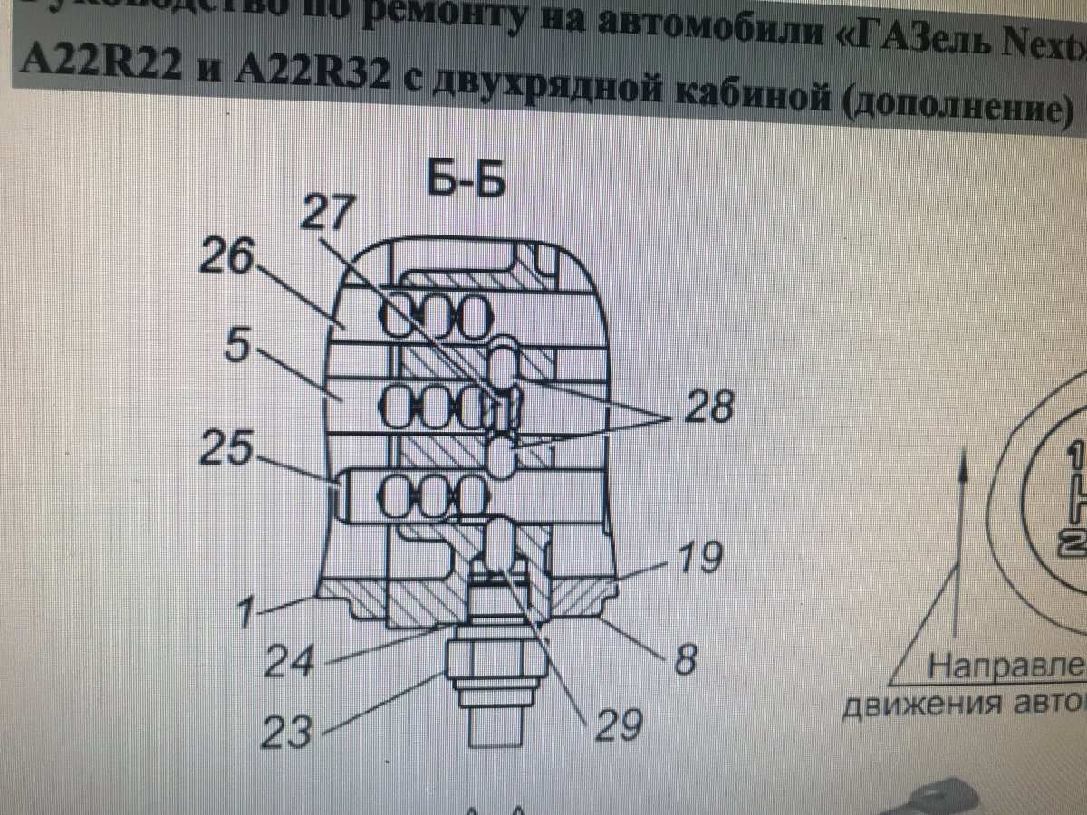

Сухов А. 194 Опубликовано 23 декабря, 2024 как@ВиталикS @ВиталикS Так должен встать, почти полностью Поделиться сообщением Ссылка на сообщение Поделиться на другие сайты
ВиталикS 1 Опубликовано 24 декабря, 2024 12 часов назад, Сухов А. сказал: как@ВиталикS @ВиталикS Так должен встать, почти полностью Спасибо огромное,отверстие значит точно разбито,на фото плотничком,но почему то глубже не залазит.пусть отверстие разбито,но удлинитель должен лежать на нижней стенке отверстия,а он перевешивает и ложится краем на резьбу в корпусе КПП,которая под датчик.надо мерить колумбиком глубину отверстия под датчик и общую глубину и ещё наверное разницу глубины при нейтральном положении и включенной передачей заднего хода,я электродом пробовал засовывать туда,а в этот момент переключали передачи,вроде чуть шевелился. Но я думаю врядли на производстве лишнего просверлили,это я что то не то делаю,наверное. Поделиться сообщением Ссылка на сообщение Поделиться на другие сайты
