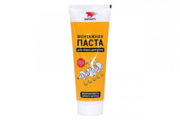

jeka1981 452 Опубликовано 21 час назад я всегда все скрутки. соединения. обжимки .места пайки обрабатываю монтажной пастой для сборки двигателя.паста не вымывается .нейтральная для олова проводов 1 Поделиться сообщением Ссылка на сообщение Поделиться на другие сайты
