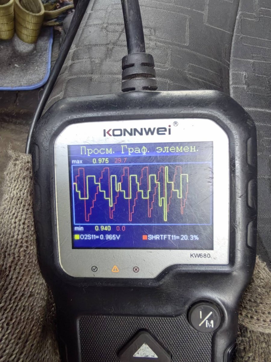

Dok2001 0 Опубликовано Пятница в 07:08 (изменено) Добрый день. Прошу помощи. На части машин началась такая проблема. Газели Эвотек 2019г Установлен новый лямбда зонд, работает исправно. Машины газовые. но на газу не ездят. показатели взяты с работы на бензине. Форсунки менялись. эффекта нет. Изменено Пятница в 07:13 пользователем Dok2001 Поделиться сообщением Ссылка на сообщение Поделиться на другие сайты
Таракан 348 Опубликовано Пятница в 09:44 2 часа назад, Dok2001 сказал: Добрый день. Прошу помощи. На части машин началась такая проблема. Газели Эвотек 2019г Установлен новый лямбда зонд, работает исправно. Машины газовые. но на газу не ездят. показатели взяты с работы на бензине. Форсунки менялись. эффекта нет. А в чём вопрос? 1 Поделиться сообщением Ссылка на сообщение Поделиться на другие сайты
Dok2001 0 Опубликовано Пятница в 11:15 Вопрос. В том. Что лямбда зонд, показывает значения от 0.94 до 0.97. Что как я поимаю говорит о обогащённой смеси. Форсунки новые. Да и старые проверялись. Не льют. Из-за того, что лямбда видит богатую смесь пытается, скорректировать топливо. Но доходит до своих пределов. Может, кто сталкивался с такой проблемой Поделиться сообщением Ссылка на сообщение Поделиться на другие сайты
L2140 1 657 Опубликовано Пятница в 14:52 3 часа назад, Dok2001 сказал: Что лямбда зонд, показывает значения от 0.94 до 0.97 А если не смотреть в экран сканера, то есть ли какие-то беспокоящие проявления ? Поменяли ДК, форсунки и всё на нескольких авто. А что случилось то? Снятый первый ДК был в чёрной сухой саже? Свечи зажигания снятые после существенного пробега в чёрной сухой саже? 3 часа назад, Dok2001 сказал: пытается, скорректировать топливо. Хх плавает и числовое значение коррекции велико? Поделиться сообщением Ссылка на сообщение Поделиться на другие сайты
Таракан 348 Опубликовано Пятница в 20:07 8 часов назад, Dok2001 сказал: Вопрос. В том. Что лямбда зонд, показывает значения от 0.94 до 0.97. Что как я поимаю говорит о обогащённой смеси. Форсунки новые. Да и старые проверялись. Не льют. Из-за того, что лямбда видит богатую смесь пытается, скорректировать топливо. Но доходит до своих пределов. Может, кто сталкивался с такой проблемой Сапун сними и трубку отсоса картерных газов заглуши и посмотри показания ДК. Поделиться сообщением Ссылка на сообщение Поделиться на другие сайты
