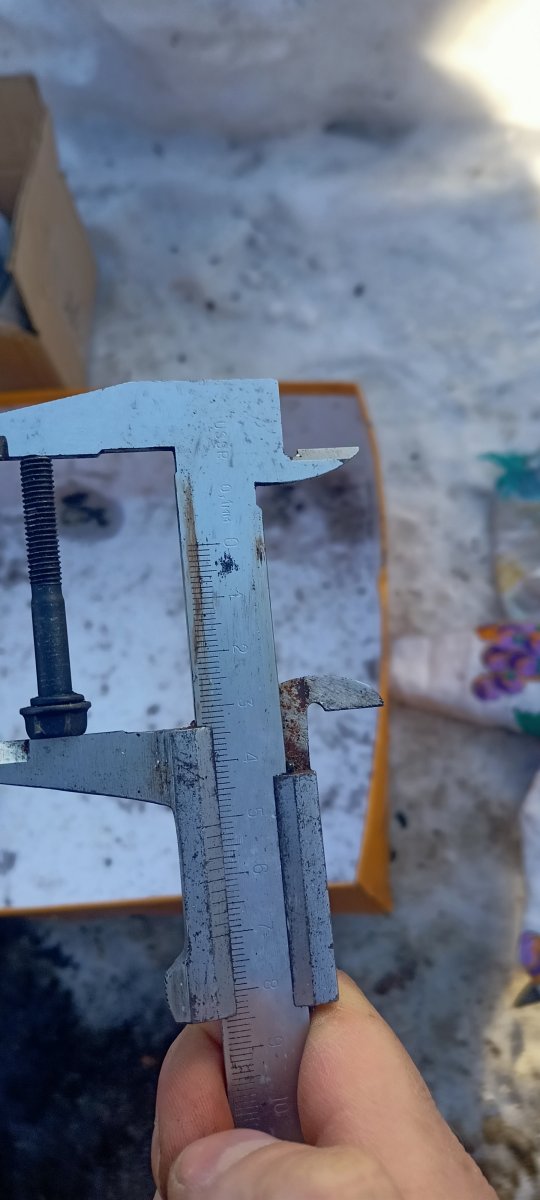

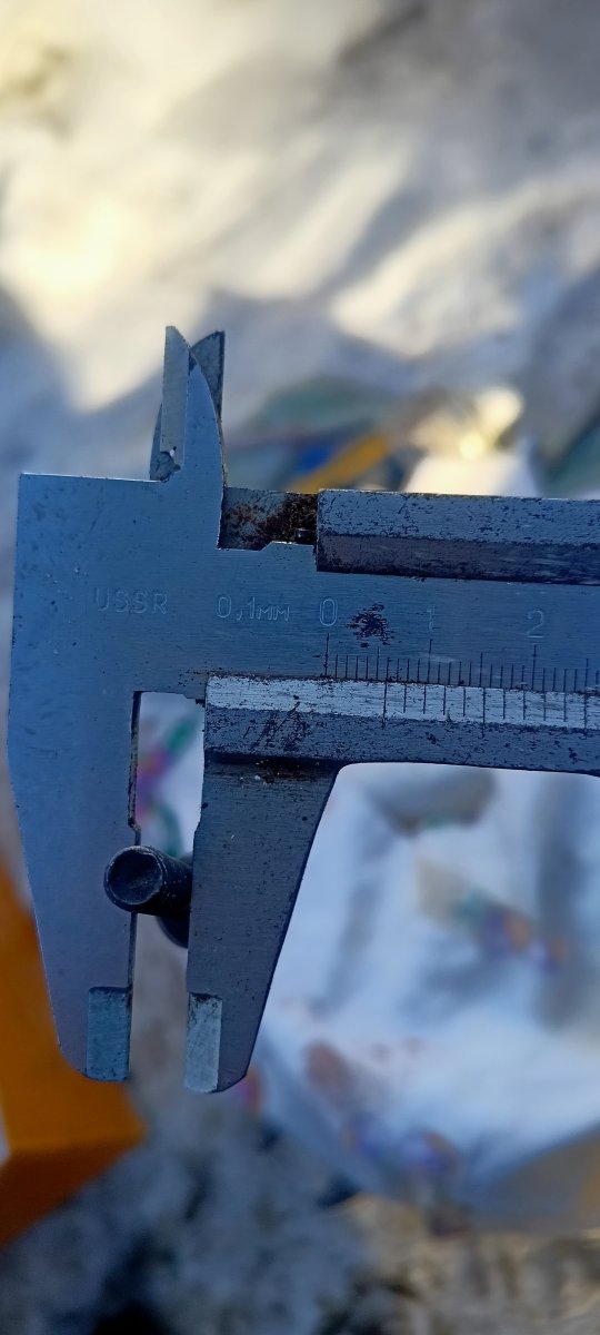

Здравствуйте, закончил ставить гбц (змз 406 инжектор) после пробития прокладки, по итогу остался один неопознанный болт, размером М6х45 с резиновым колечком под шляпкой, помогите опознать его, может кто узнал? Поиск говорит что либо с помпы либо с бугеля распредвала, но там вроде м8 и никаких резиновых колечек.

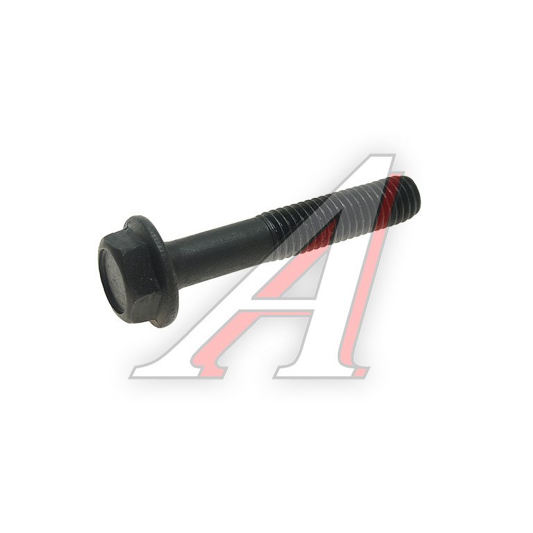

Болт М8х1.25х45 ЗМЗ-406 постели распредвала с фланцемhttps://www.autoopt.ru/catalog/041095-bolt_m8h1_25h45_zmz_406_posteli_raspredvala_s_flancem_jetna?ysclid=m7lxa6t66r687834009

Bikuz
6 часов назад, zhn36 сказал:
болт с бугеля распредвала
там м8 идут
5 часов назад, dtrans сказал:
Если М6 х 45 , то с помпы.
А куда он там вкручивается? Я вроде все закрутил, не сзади ли?
1 час назад, Vovka31 сказал:
Еще по моему болты на 6 держат заднюю крышку на ГБЦ.
Не такие длинные же.
