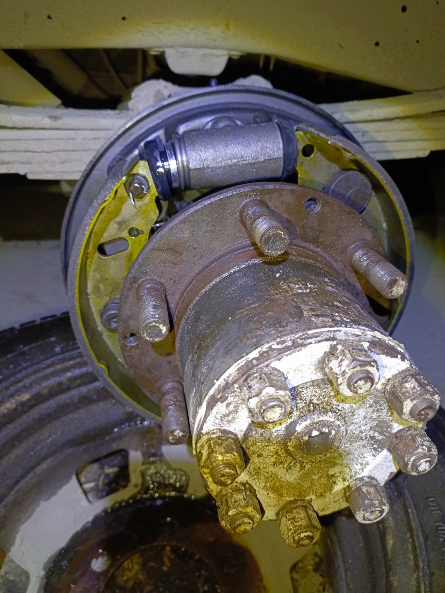

Данил ЕКБ 0 Опубликовано Четверг в 00:09 Доброго дня , подскажите пожалуйста , ехал , и пропали тормоза , увидел , что побежал целиежр тормозной , все снял , поставил новый , проехал 100 метров потек ! Почитал в интернете , что надо щиток поменять на чем целиндр сидит если есть трещины и тд , я поменял его , и снова выдавило , я даже машину с домкрата не убрал , 6-7 качков сделал и он потек , что может , быть где искать причину , барабан на ощупь и визуальный осмотр , вроде нормальный по износу , просто видел у других и по хуже , купил новые колодки , тоже потекла , где и в чем искать причину ??? Может главный тормозной целиндр ? Или где еще ? Получается заменил щиток , колодки. Когда снимал старые колодки у меня износ был не равномерный , сверху у колодки было еще 50% остатка , у низа почти 0 Поделиться сообщением Ссылка на сообщение Поделиться на другие сайты
ласточка 165 237 Опубликовано Четверг в 04:55 Барабан померь,предельный диаметр выработки 283 мм,там скорей всего проблема Поделиться сообщением Ссылка на сообщение Поделиться на другие сайты
Данил ЕКБ 0 Опубликовано Четверг в 06:15 Главный цилиндр тормозной думатете нормально ? Так как раз выдавливает значит он исправно работает ? Чем можно заменить ? Штангелем же ? Поделиться сообщением Ссылка на сообщение Поделиться на другие сайты
lostmedia 316 Опубликовано Четверг в 07:16 53 минуты назад, Данил ЕКБ сказал: Главный цилиндр тормозной думатете нормально ? При чём тут главный, если выдавливает рабочий? Опорный щит и колодки новые, значит остаётся чрезмерный износ барабана. 57 минут назад, Данил ЕКБ сказал: Штангелем же ? Если есть более 300 мм. 7 часов назад, Данил ЕКБ сказал: Почитал в интернете Здесь читал? Поделиться сообщением Ссылка на сообщение Поделиться на другие сайты
Данил ЕКБ 0 Опубликовано Четверг в 13:31 Нужно новый барабан растачивать ? Поделиться сообщением Ссылка на сообщение Поделиться на другие сайты
ласточка 165 237 Опубликовано Четверг в 15:26 (изменено) Газовские все надо точить,остальные как повезет,вообщем в любом случае лучше к токарю,пусть на станке проверит.вон выше тема есть вибрация при торможении,мой там пост последний Изменено Четверг в 15:28 пользователем ласточка 165 Поделиться сообщением Ссылка на сообщение Поделиться на другие сайты
Москаль 216 Опубликовано Четверг в 18:43 бесполезное занятие, даже если заработает - то не на долго! не тратьте время в пустую. оно дороже всего!!! у вас сама колодка в барабане бежит по траектории "восьмёрки" , поэтому на проточенном или новом все отлично, а как только риски на барабане появляются колодка начинает бить! и с начало течёт рабочий, а в след за ним начинает пере пускать главный. грустная история и это у 100% газелей с барабанными тормозами. Поделиться сообщением Ссылка на сообщение Поделиться на другие сайты
