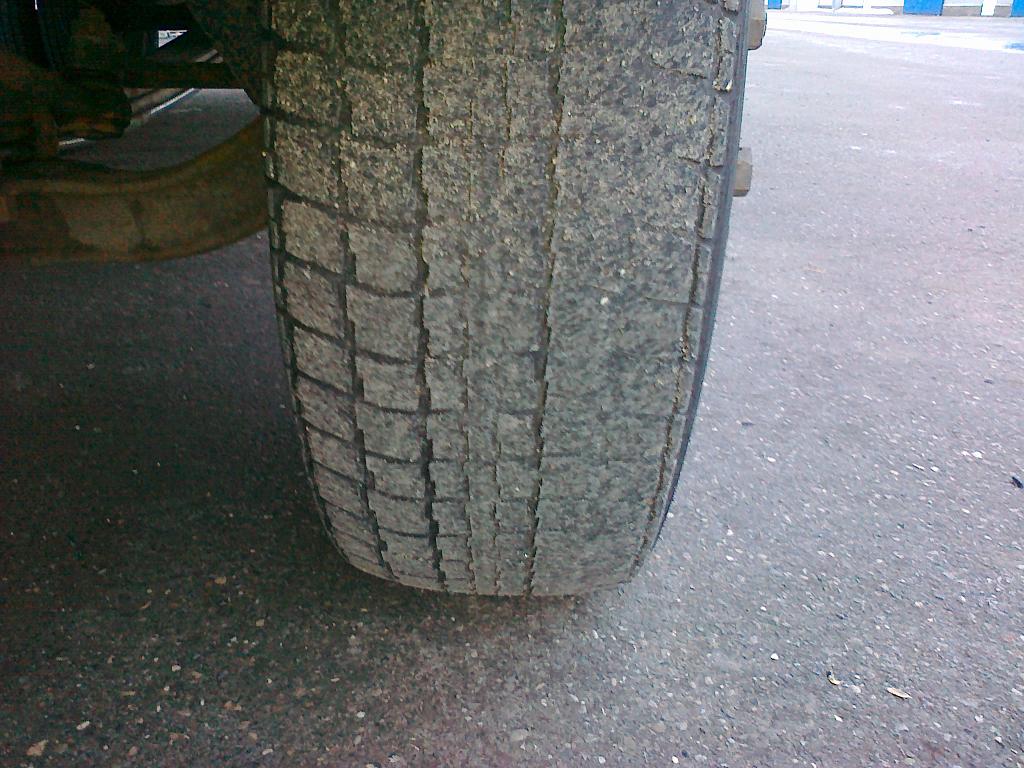

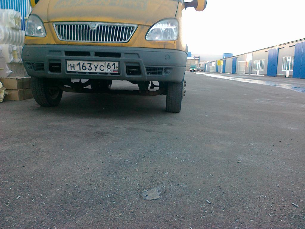

LimoDriver 10 Опубликовано 20 февраля, 2014 (изменено) Проблема: сжирает внешнюю площадь протектора передних колес, примерно за 2000 км.(стояла новая резина, проехал 2000км, сожрало край, перекинул другой стороной, через 2000км опять сожрало. Дело точно не в качестве резины, т.к. задняя - как новая.) Началось все это после ремонта передней ходовой и рулевой (замена подшипников ступичных, шкворней, рулевых наконечников, сайлентблоков рессор + подкинуто по одному листу в передние рессоры) Т.е. ходовая и рулевая в идеале, ничего нигде не люфтит. Ремонтники уверяли, что после замены наконечников выставляли схождение. Машина по трассе идет ровно, т.е. её не тянет в сторону, но руль при этом стоит криво (см. фото), если я правильно понимаю (если нет, то поправьте), можно сделать правильное схождение при любом положении руля и возможно схождение действительно делали, просто забыли выставить и зафиксировать руль.После ремонта ходовой я заметил и сообщил мастерам, что визуально колеса стали стоять криво (клином) относительно оси развала, на что они ответили, что развал никак не регулируется и мне все это мерещится.Итог на фото. Подскажите, где копать?П.С. управляемость ни к черту, постоянно "ловлю машину" на трассе, особенно это заметно в гололед.Спасибо. Изменено 20 февраля, 2014 пользователем LimoDriver Поделиться сообщением Ссылка на сообщение Поделиться на другие сайты

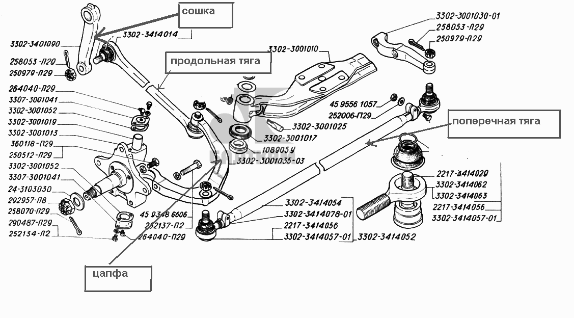

странNik 244 Опубликовано 20 февраля, 2014 ну дак подкрути...уменьши расстояние тягой...ток с чего оно поменялось? Поделиться сообщением Ссылка на сообщение Поделиться на другие сайты
LimoDriver 10 Опубликовано 20 февраля, 2014 ну дак подкрути...уменьши расстояние тягой...ток с чего оно поменялось?если не трудно, поясните, что, где, для чего подкрутить.Если вопрос жора резины в регулировке схождения, то я поеду к мастерам, либо забирать деньги за работу, либо переделывать его. Поделиться сообщением Ссылка на сообщение Поделиться на другие сайты
странNik 244 Опубликовано 20 февраля, 2014 тягу между колесами...не помню уж куда крутить но .уменьшить расстояние..крутить тягу чтоб расстояние между колес..внутреннее..т.е. то что к задним колесам ..уменьшилось Поделиться сообщением Ссылка на сообщение Поделиться на другие сайты
bedzin1966 72 Опубликовано 20 февраля, 2014 совет крутить тягу не правильный.схождение должно быть по нормам.у меня до такого состояния сжирает тысяч за 40.но это я так понимаю у всех.я бы для начала проверил и сделал схождение в другом месте. Поделиться сообщением Ссылка на сообщение Поделиться на другие сайты
странNik 244 Опубликовано 20 февраля, 2014 занч я дурак и у себя тягу подкрутил..1.5 года зря радуюсь Поделиться сообщением Ссылка на сообщение Поделиться на другие сайты
bedzin1966 72 Опубликовано 20 февраля, 2014 занч я дурак и у себя тягу подкрутил..1.5 года зря радуюсьа подкрутил то на глазок чё ли. Поделиться сообщением Ссылка на сообщение Поделиться на другие сайты

LimoDriver 10 Опубликовано 28 февраля, 2014 (изменено) Проблема: сжирает внешнюю площадь протектора передних колес, примерно за 2000 км.(стояла новая резина, проехал 2000км, сожрало край, перекинул другой стороной, через 2000км опять сожрало. Дело точно не в качестве резины, т.к. задняя - как новая.) Началось все это после ремонта передней ходовой и рулевой (замена подшипников ступичных, шкворней, рулевых наконечников, сайлентблоков рессор + подкинуто по одному листу в передние рессоры) Т.е. ходовая и рулевая в идеале, ничего нигде не люфтит. Ремонтники уверяли, что после замены наконечников выставляли схождение. Машина по трассе идет ровно, т.е. её не тянет в сторону, но руль при этом стоит криво (см. фото), если я правильно понимаю (если нет, то поправьте), можно сделать правильное схождение при любом положении руля и возможно схождение действительно делали, просто забыли выставить и зафиксировать руль.После ремонта ходовой я заметил и сообщил мастерам, что визуально колеса стали стоять криво (клином) относительно оси развала, на что они ответили, что развал никак не регулируется и мне все это мерещится.Итог на фото. Подскажите, где копать?П.С. управляемость ни к черту, постоянно "ловлю машину" на трассе, особенно это заметно в гололед.Спасибо.190220143146.jpg190220143143.jpg190220143145.jpgВ общем, купил новую резину, поехал в другой сервис, там сказали, что схождение не было выставлено, разница передней и задней части колеса была 8-9мм, поэтому так быстро сожрало колеса. Теперь, после выставления схождения, колеса визуально стали стоять ровно, сейчас долблю тот сервис, по вине которого у меня сожрало 2 новых колеса, на предмет компенсации и возврата денег за не сделанный сход/развал. Вот как-то так. п.с. после выставления схождения, руль стал ровно, это еще один показатель того, что никого схождения, после ремонта ходовой, не делалось! Изменено 28 февраля, 2014 пользователем LimoDriver Поделиться сообщением Ссылка на сообщение Поделиться на другие сайты

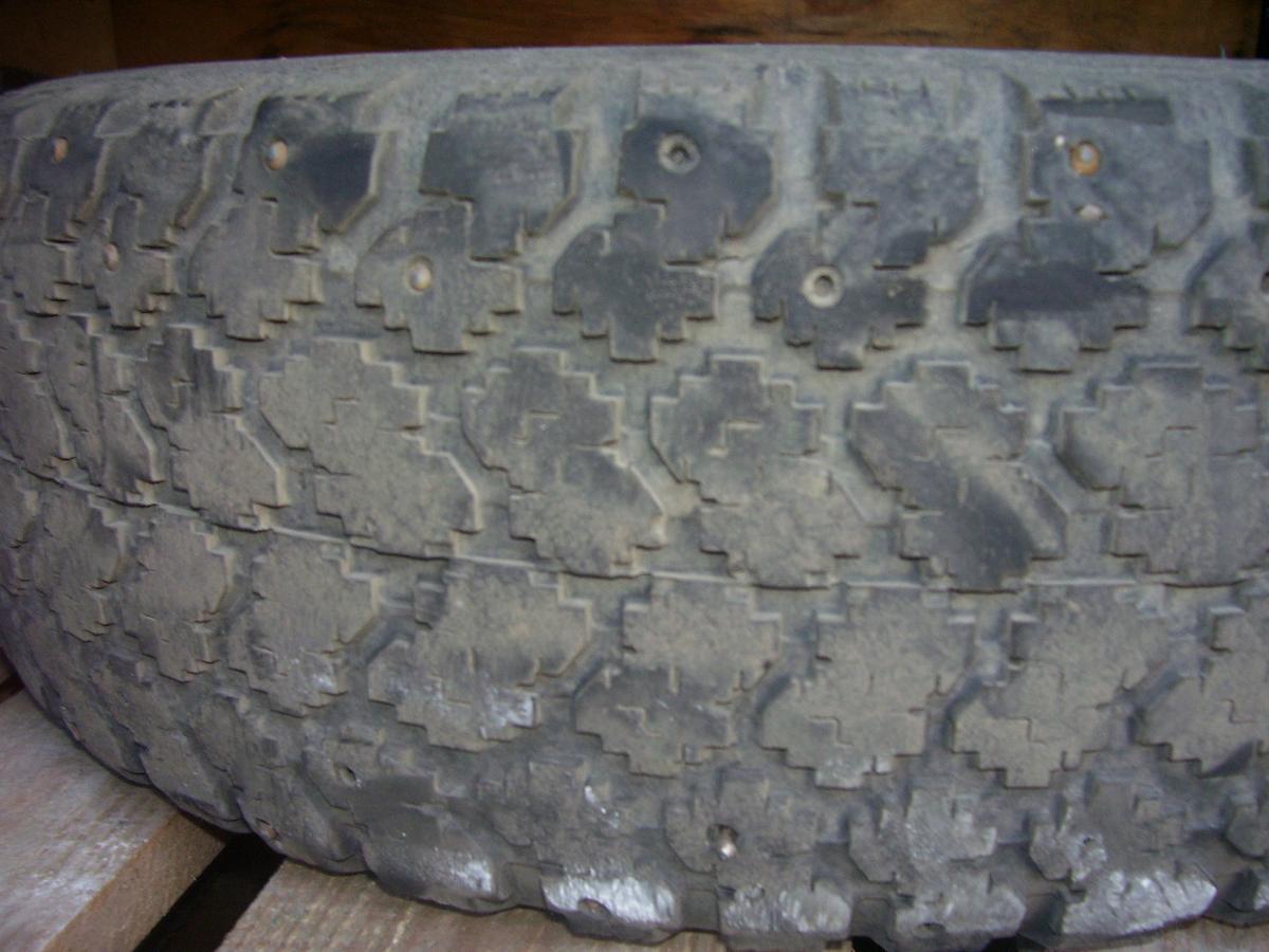

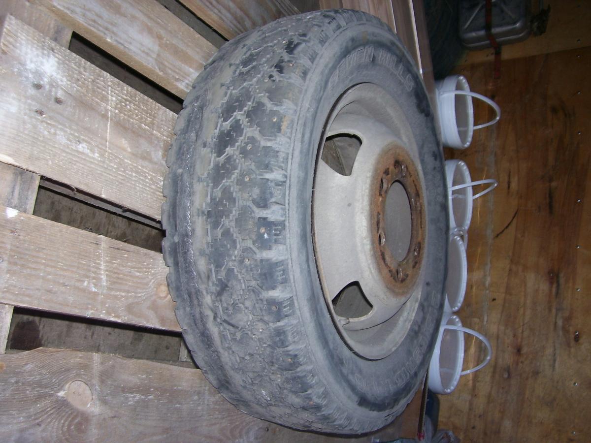

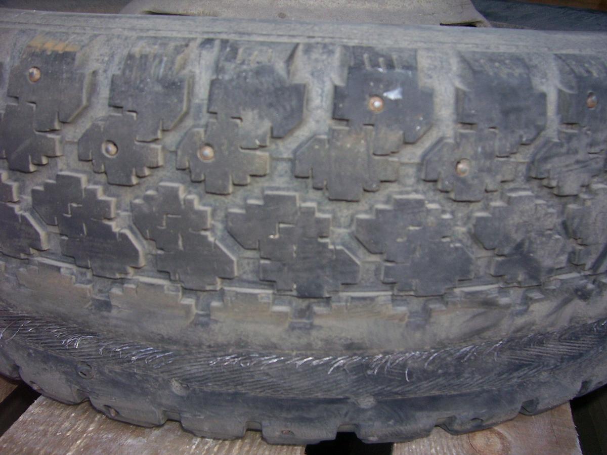

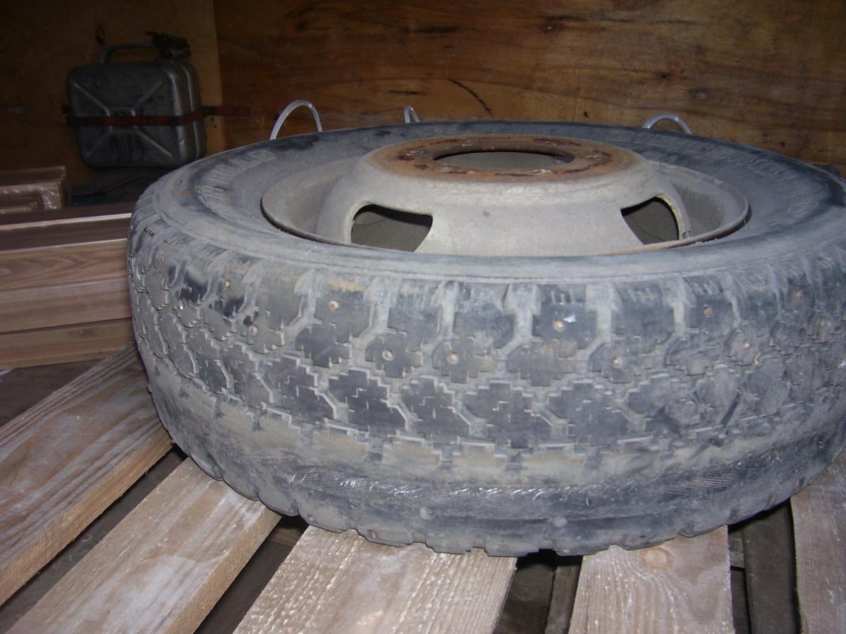

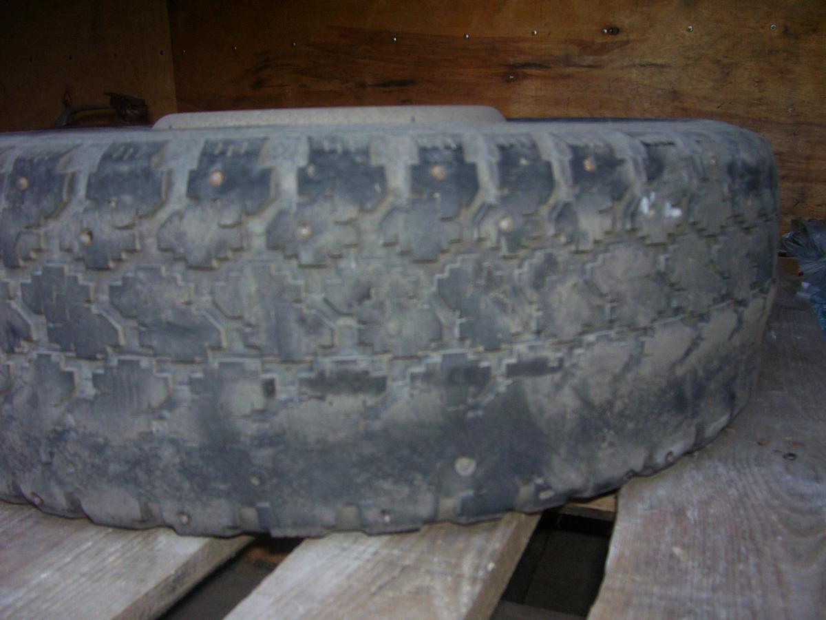

Серый 149 324 Опубликовано 11 марта, 2014 Сожрало пол колеса сзади с внутренней стороны .С чем это может быть связано ? Поделиться сообщением Ссылка на сообщение Поделиться на другие сайты
al.karlowitch 60 Опубликовано 4 апреля, 2014 (изменено) после замены сайлентов и установки новых рессор-передних,с"ело протектор (с наружи) на переднем правом колесе.на схождение после ремонта ездил. Изменено 4 апреля, 2014 пользователем slash98 Поделиться сообщением Ссылка на сообщение Поделиться на другие сайты
Серый 149 324 Опубликовано 18 апреля, 2014 Вот как так его сожрало ... Поделиться сообщением Ссылка на сообщение Поделиться на другие сайты
al.karlowitch 60 Опубликовано 18 апреля, 2014 100_1875.JPG100_1876.JPG100_1877.JPG100_1878.JPG100_1879.JPG100_1880.JPGВот как так его сожрало ...Привет Серый 149!точно не знаю,но может из-за давления или диск такой.Привет Серый 149!точно не знаю,но может из-за давления или диск такой.забыл добавить,мож резина фикня попалась? Поделиться сообщением Ссылка на сообщение Поделиться на другие сайты
Серый 149 324 Опубликовано 18 апреля, 2014 За давлением старался смотреть .Спецом зафоткал целые части колеса ,корд появился не по всему колесу .Сейчас поставил запаску с подубитым медведем туда ,посмотрю .Спасибо за ответ . Поделиться сообщением Ссылка на сообщение Поделиться на другие сайты
Gazecus59 633 Опубликовано 18 апреля, 2014 добавлю свои 5 копеек..начало жрать наружку на передке(((знал что наконечники умирали,выкинул 3 из 4-х,родной с завода еще остался,пыльники оставил заводские,набил шрусом-что было...по "жопе" ничего сказать не могу,пока все с завода-хоть и болтается((( Поделиться сообщением Ссылка на сообщение Поделиться на другие сайты

SA.DIESEL 293 Опубликовано 10 июня, 2014 (изменено) 100_1875.JPG100_1876.JPG100_1877.JPG100_1878.JPG100_1879.JPG100_1880.JPGВот как так его сожрало ...поздно но все же. шипом порвало корд диаметр увеличился,итог на лицо. Изменено 10 июня, 2014 пользователем SA.DIESEL 1 Поделиться сообщением Ссылка на сообщение Поделиться на другие сайты
