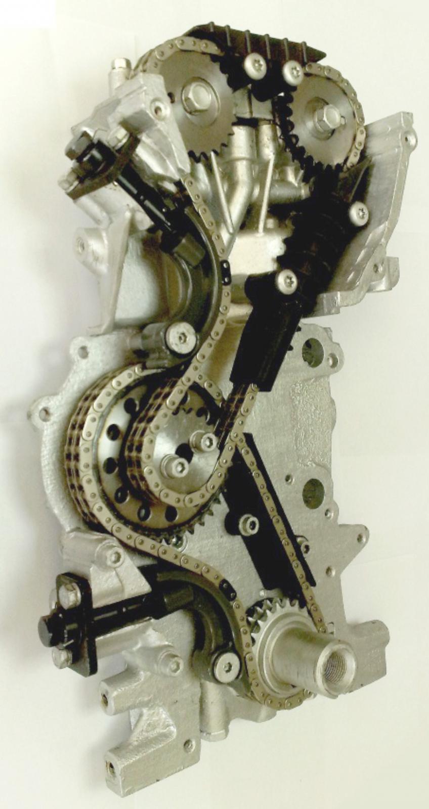

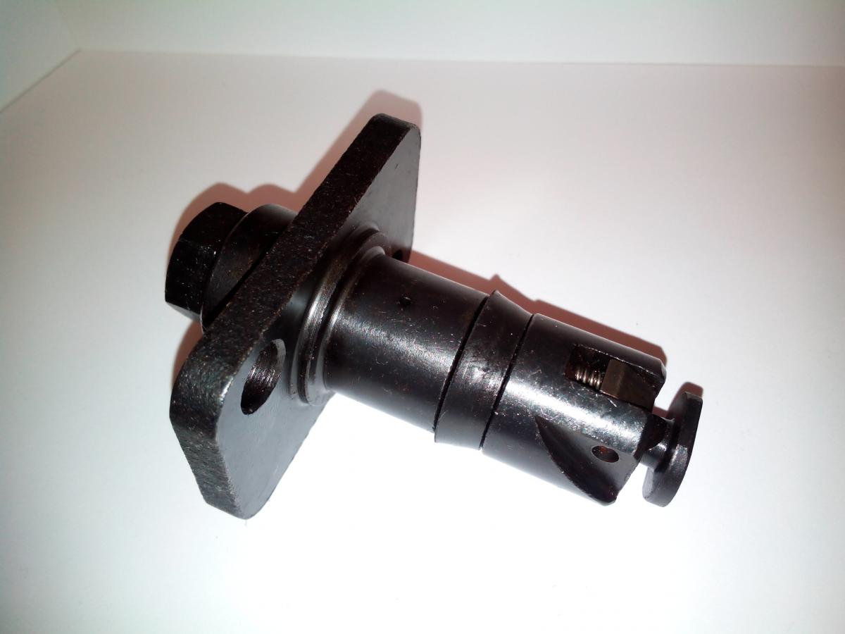

sport 6 Опубликовано 9 декабря, 2015 Вот феншуйный комплект с натяжителями ИСАИ. Натяжители отрегулированы автоматически и заблокированы. Поделиться сообщением Ссылка на сообщение Поделиться на другие сайты
sport 6 Опубликовано 9 декабря, 2015 (изменено) ещё фото Последний натяжитель с зубчатой гребёнкой идёт в данных комплектах ГРМ НТЦ АСТ, но лично у меня доверия не вызывает, хотя у подавляющего большинства ходит без проблем. В том числе и у спортсменов. Изменено 9 декабря, 2015 пользователем sport Поделиться сообщением Ссылка на сообщение Поделиться на другие сайты
