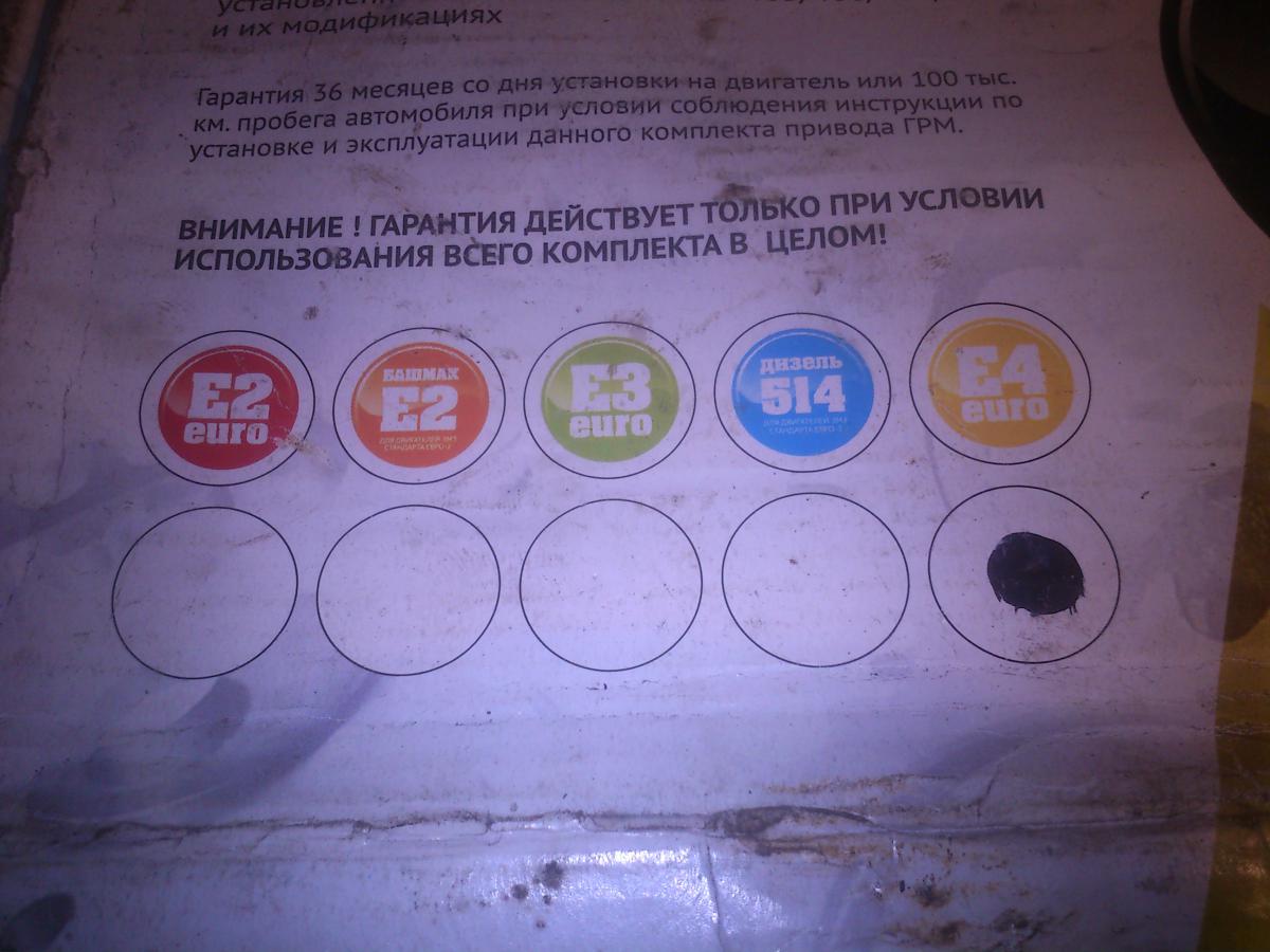

Маркич 707 Опубликовано 26 февраля, 2016 И давай клевать.. Да, ошибся - на Е4 нет втулок! Цепь с трапециедальным самофиксирующимся зубом, короче, как всегда в Рассее: хотели как лучше... Выкинул через 4000 км (производитель, правда, был ,,местный" - читай Китай) Поделиться сообщением Ссылка на сообщение Поделиться на другие сайты

Маркич 707 Опубликовано 27 февраля, 2016 Этот комплект отъездил меньше 4000 км Поделиться сообщением Ссылка на сообщение Поделиться на другие сайты
Crady 8 608 Опубликовано 27 февраля, 2016 как хорошо шестерни поело...может ты пару ноликов не дописал? :D Поделиться сообщением Ссылка на сообщение Поделиться на другие сайты
Slavyan 961 Опубликовано 27 февраля, 2016 В 27.02.2016 в 12:23, Маркич сказал: Этот комплект отъездил меньше 4000 кмУ меня тоже евролюкс, но Е3. Полностью устраивает. Сотку точно уже накатал Поделиться сообщением Ссылка на сообщение Поделиться на другие сайты

Маркич 707 Опубликовано 27 февраля, 2016 Идейка-то хорошая: при прохождении радиусов зубья цепи расклиниваются на зубьях звёзд - убираются люфты, фазы не гуляют, шума меньше; но вот исполнение, как всегда, подкачало Поделиться сообщением Ссылка на сообщение Поделиться на другие сайты
YaKuT-ST 132 Опубликовано 27 февраля, 2016 В 27.02.2016 в 13:27, Crady сказал: как хорошо шестерни поело..может ты пару ноликов не дописал? :Dпатриководы тоже жалуются на эти цепи, дилеры по гарантии меняют. растягивание цепи происходит, потом обрыв. на ютубе видео полно Поделиться сообщением Ссылка на сообщение Поделиться на другие сайты
Crady 8 608 Опубликовано 27 февраля, 2016 В 27.02.2016 в 15:06, Маркич сказал: Идейка-то хорошая: при прохождении радиусов зубья цепи расклиниваются на зубьях звёзд - убираются люфты, фазы не гуляют, шума меньше; но вот исполнение, как всегда, подкачалопрогрессовские стоят,отжигаю на них.единственный косяк этих цепей,плохо переваривают езду в натяг.то есть предельно низкие обороты,им проще переварить обороты выше средних. Поделиться сообщением Ссылка на сообщение Поделиться на другие сайты
SETRIX1985 77 Опубликовано 28 февраля, 2016 (изменено) Crady сказал: прогрессовские стоят,отжигаю на них.единственный косяк этих цепей,плохо переваривают езду в натяг.то есть предельно низкие обороты,им проще переварить обороты выше средних.Понимаешь, на баргузине можно эксперементировать и отжигать,но на коммерческом транспорте не советую, зачем лишние проблемы?Поэтому все двухрядку ставят. (извени чем задел - уважение безмерное) Изменено 28 февраля, 2016 пользователем SETRIX1985 Поделиться сообщением Ссылка на сообщение Поделиться на другие сайты
Crady 8 608 Опубликовано 28 февраля, 2016 SETRIX1985 сказал: на баргузине можно эксперементировать и отжигать,да не,я сам себе сервис.сам сломаю,сам сделаю.просто надо знать чего клиенту предложить.откатал на всех существующих комплектах прогресса,ещё первых даже,без разрезных Е3,потом шестерни,потом предсерийный Е4,кое какие выводы сделаны,вот уже спрашиваешь как предпочитает ездить клиент,а потом уже делаешь вывод и предлагаешь ему то или другое.как говорится,пока не попробуешь,не узнаешь.ну не просто так же я последние 20 штук гидромеханических натяжителей у них забрал ;) 1 Поделиться сообщением Ссылка на сообщение Поделиться на другие сайты
